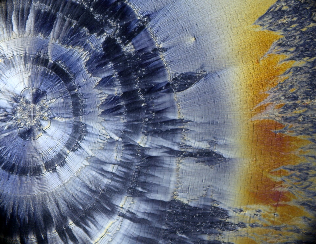

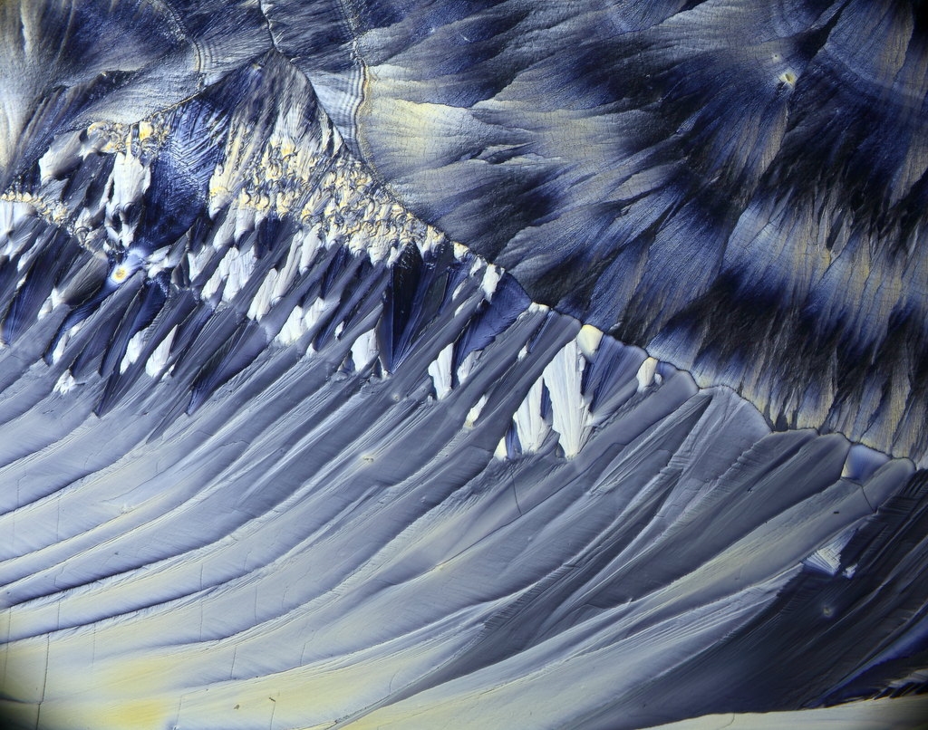

Liebe Foristen,

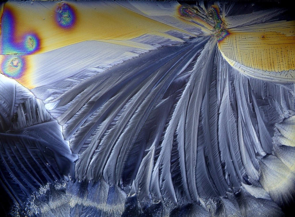

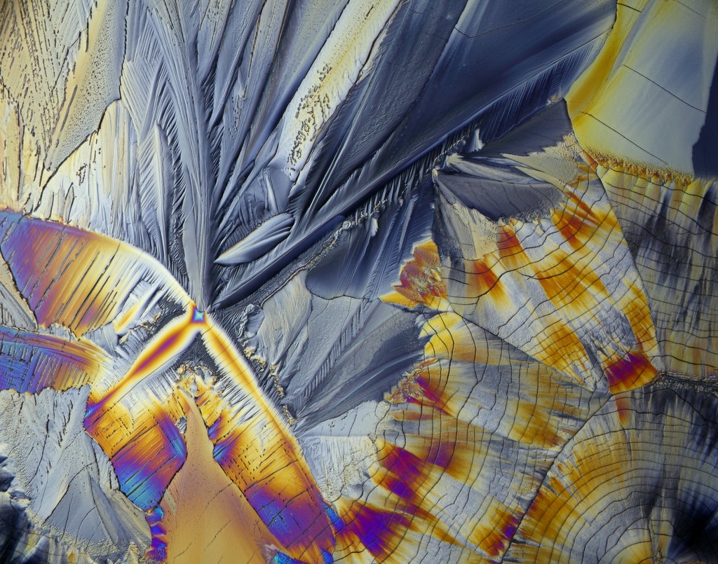

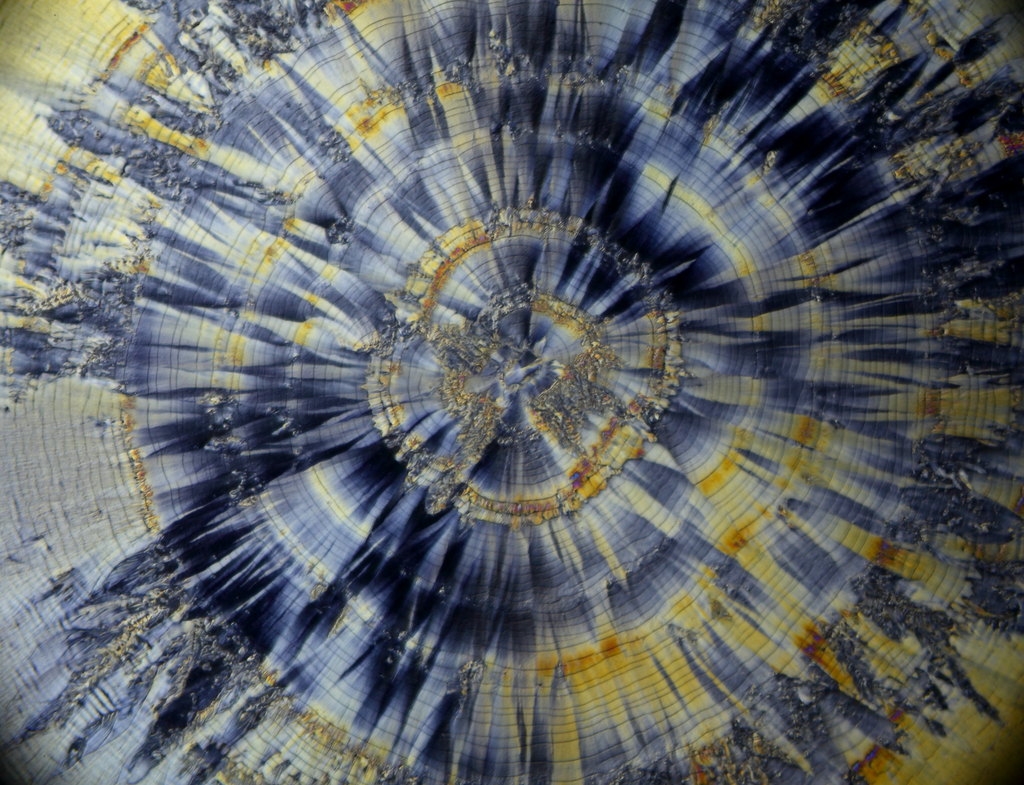

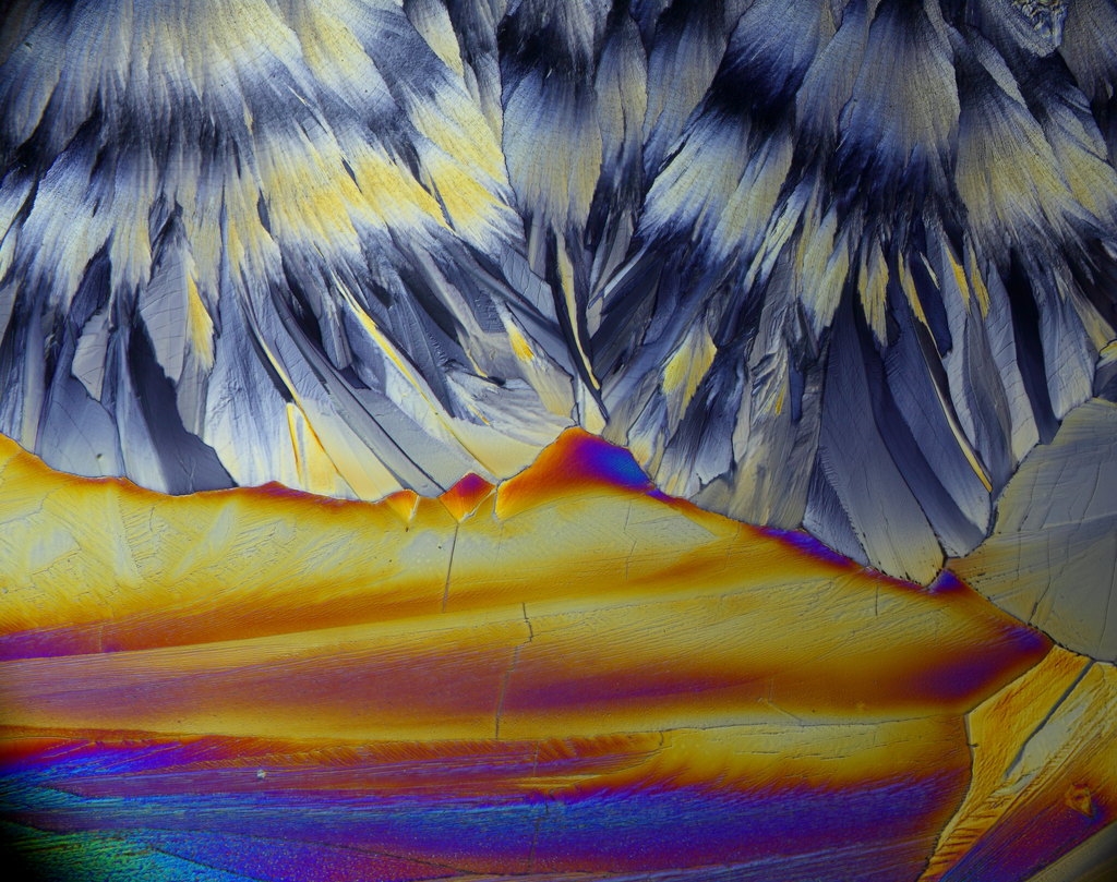

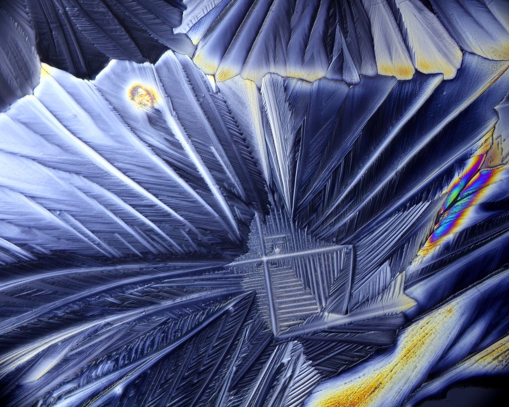

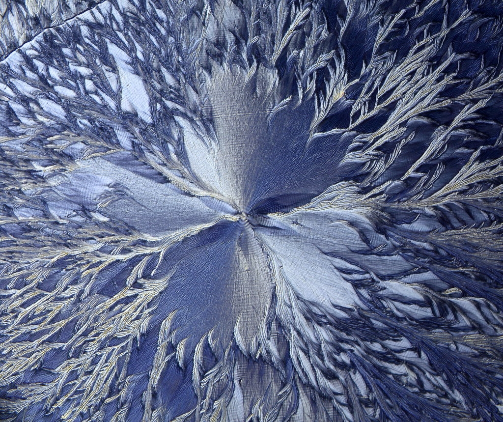

ich wollte heute mal eine Bilderserie machen, bei der ich schnell zu einem Ergebnis komme.
Kristallisation hat sich hier angebotenen.
Anbei eine Auswahl der Bilder der Hippursäure, die wieder jeder Vorschrift oder Regel turbokristallisiert wurde, deshalb wohl Formen bildete die nicht unbedingt typisch sind - zum Fotografieren aber allemal geeignet.
Zudem aufgenommen im Durchlicht DIK ohne Deckglas.
lg
Schrodt
Guten Morgen Anne,
sehr schöne Aufnahmen ! Mit welchem Objektiv hast Du ohne Deckglas mikroskopiert ?
Jürgen aus Hemer
Hallo Jürgen,
vielen Dank!
Ich habe mit dem 20er SPlanApo von Olympus mikroskopiert.
Dieses ist aber eigentlich für die Anwendung mit Deckglas.
lg

Hallo Anne,
wunderbar! Mit Dik und guten Objektiven ergibt sich doch ein viel feineres Bild als bei meiner beschränkten Optik. Wenn Du noch eins draufsetzen willst mit Farben, ginge das schön mit Hilfsobjekt, z.B. aus Klarsichtfolie.
Hallo Ernst.
Eine gute Idee mit dem Hilfsobjekt, einer Lambda Verzögerungs-Folie. Du könntest mit schiefer Beleuchtung experimentieren.

Interessant sind auch die konzentrischen Kreise auf Bild 1. Sind diese Teil der kristallinen Struktur oder ein optischer Effekt der bei der Aufnahme entstanden ist?
Thomas
Hallo Thomas,
ich gehe davon aus, daß es Teile der Kristallstruktur sind.
Die Kreise sind an anderen Stellen noch stärker ausgeprägt.
lg
Thomas M
Hallo Anne,
sehr interessant.
Es erinnert ein wenig an Liesegangsche Ringe. Diese  periodischen Strukturen entstehen bisweilen bei chemischen Reaktionen (z.B. Fällungsreaktionen) und können manchmal auch in geologischen Objekten (z.B. Achat) gefunden werden.
Hattest Du die Kristalle aus der Schmelze oder aus einer Lösung (Wasser?) gewonnen?
Thomas
Hallo Thomas,
ich habe die Hippursäure in Ethanol heiß gelöst.
Dann davon einen Tropfen auf den Objekträger und den Objektträger auf die Heizplatte - fertig.
Ich bin kompletter Laie und frue mich nur an den Strukturen die entstehen.
lg
Thomas M
Hallo Anne,
Dann wird die Kristallisation wohl sehr rasch erfolgt sein und diese rythmischen Figuren könnten vielleicht Spannungsrisse sein.
Zitat... und frue mich nur an den Strukturen die entstehen
Mir geht es ganz genau so und was da aus "einfachsten" Dingen entsteht ist immer wieder überraschend.
Thomas
Hallo Anne,
Zitatdie wieder jeder Vorschrift oder Regel turbokristallisiert wurde,
Kannst du das mal naturwissenschaftlich präzisieren? Ich weiß, du bist vom Fach also kannst du es sicher.
Meine kleine Anmerkung, ohne näheres zu wissen : Schichtdicke ist zu hoch!
wie oben schon beschrieben, habe ich einfach die ethanolische Lösung (nicht eingewogen sondern ganz nach Gefühl gemischt) auf einem OT auf der Heizplatte ohne Deckglas eingedampft.
Wissenschaftlicher klingt das auch nicht, entspricht aber den Tatsachen.
Die Schichtdicke ist natürlich zu hoch.
Korrekte bzw. dünne Schichtdicke war für mich keine Anforderung.
Eigentlich wollte ich Bilder im Auflicht DIC machen, da das ganze aber schon im Durchlicht DIC ganz nett aussah, habe ich diesen vorgezogen.
Die Hippursäure stammt übrigens noch von Dir aus dem Paket welches dem Leitz Biomed beilag.
lg
