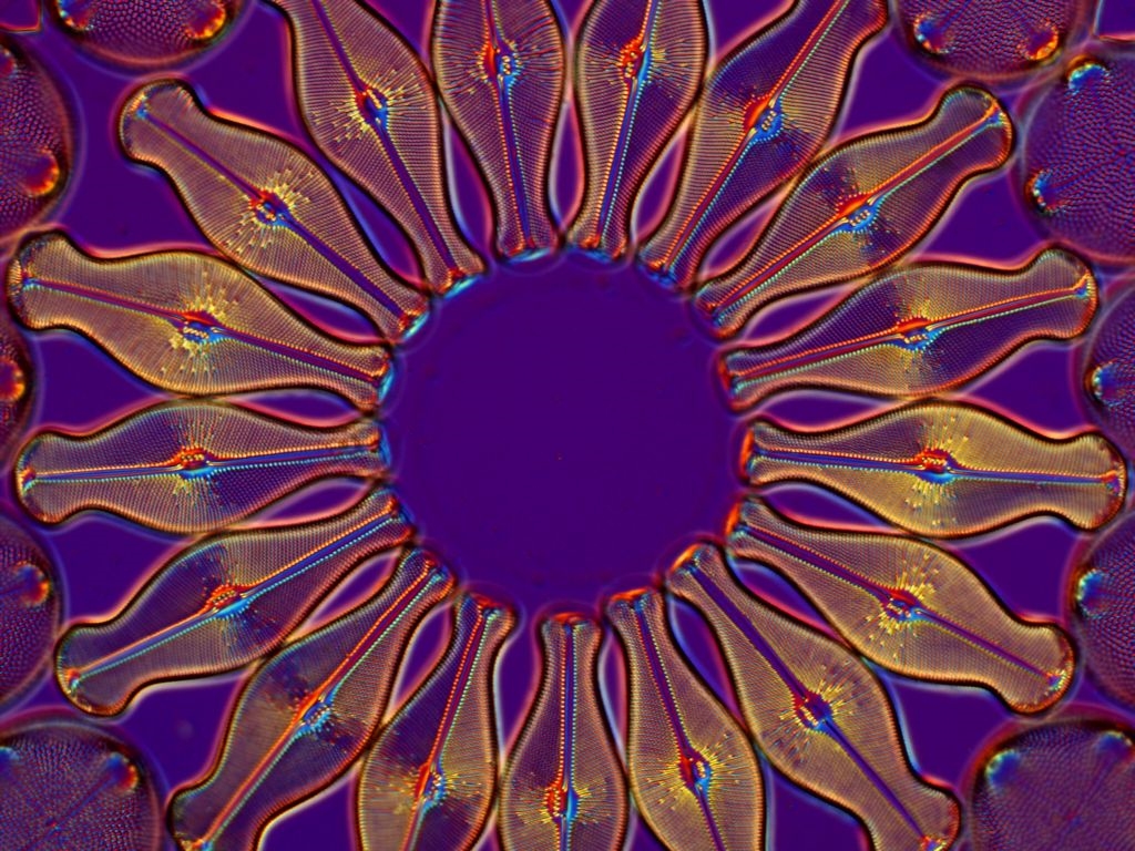

Hallo Nicol,
so sieht ein Bild einer 5Mp Kamera aus:
hat dann aber auch 450Euronen gekostet.
Rene
Dieses auch :D, allerdings a crop from an Imaging Source camera.
btw Wolfgang, what are the yellow spots in your image?
Best wishes,
René

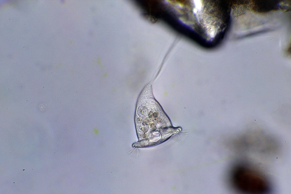

rheinweib
Nabend zusammen,
seht Ihr ein Bild von Liftboy Wolfgang? Ich seh nicht mal einen Platzhalter,
aber in der URL ist ein @Zeichen, was da definitiv nicht hingehört.......Vertipper?
Eher nicht.
http://www.@mikroskopfreunde-nordhessen.de/dateien/Glockentierchen4.xxx
Ich hab das "jpg" am Ende entfernt und durch xxx ersetzt, damit der Link normal lesbar und inaktiv ist.
Wolfgang, hast DU das so getippt?
Heike
#36
Liebe Heike,
ich hab jetzt mal den Klammeraffen entfernt. Siehst Du es jetzt?
(Ich sah es im FF auch mit Klammeraffe, jedoch nicht im IE. Der FF hat sich offenbar das fehlerhafte Zeichen einfach "weggedacht" - ist halt ein Fuchs  ;))

Hi René,
the picture was not cleaned!
Maybe some particles from a lower or upper level.
regards
Carlos

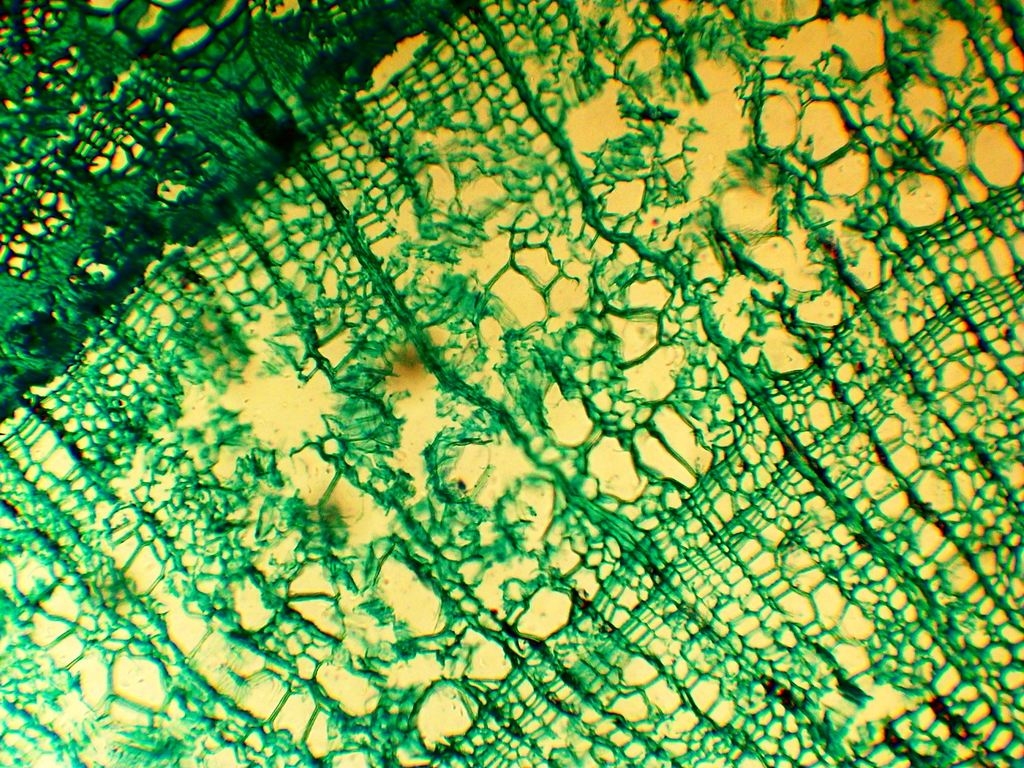

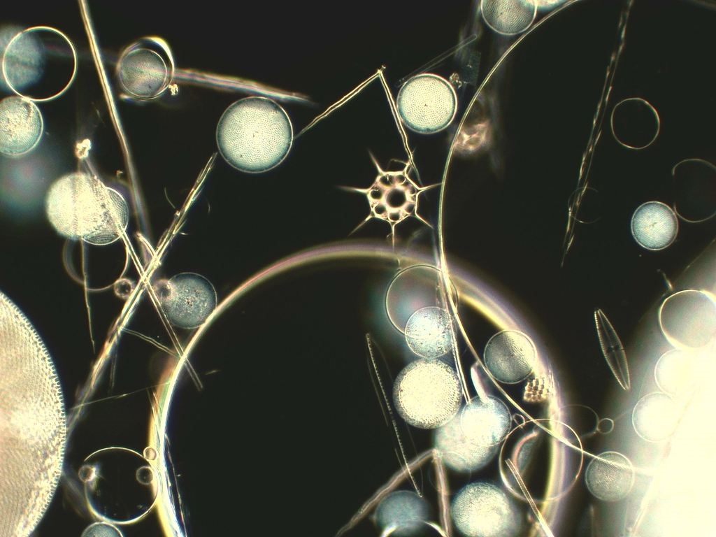

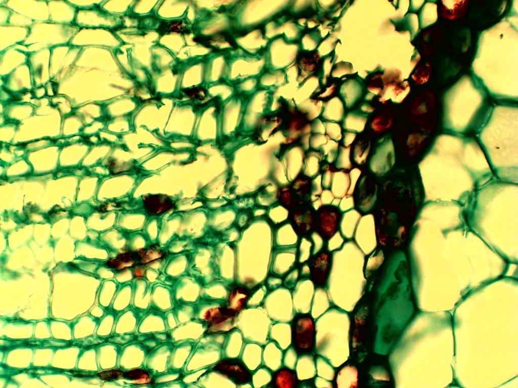

Bilder sagen oft mehr als Worte.
Alle Bilder mit  Toolkraft-Kamera, Einstellung der Parameter nur mit ,,Toolkraft-Software" vor der Aufnahme,
1.   Diatomeen, Dunkelfeld, Einzelaufnahme, unbearbeitet.
2.   Gefärbter Pflanzenschnitt, Einzelaufnahme, unbearbeitet .
3.   Gefärbter Pflanzenschnitt, Einzelaufnahme, unbearbeitet
Die Bearbeitung der Bilder nach der Aufnahme kann diese sicher verbessern, ist aber ohne ein Bild vor der Bearbeitung zur Beurteilung der Kameraleistung m.E. nur mit Vorsicht möglich.
Gruß Carlos

Hallo Carlos,
ZitatKritik kann man natürlich daran üben, dass die falschen Objekte gewählt wurden. Darüber kann man sachlich diskutieren und ich könnte die Auswahl begründen.
..und das tue ich hiermit (leider) auch.  ;)  Korrigiere mich, wenn ich etwas Falsches sage, aber ich vermute, dass der Pflanzenschnitt oder besser seine Färbung sehr schlecht ist. Ist es ein einfaches Dauerpräparat, wie man sie als Beilage zu Biligstmikroskopen oft bekommt? Ich kenne solche völlig überfärbten Präparate, bei denen das, was eigentlich rot sein soll, eher ein dunkelbraunschwarz geworden ist. Es sieht mir fast so aus, als wäre das hier der Fall. Dann kann man natürlich nicht die Qualität der Farbwiedergabe der Kamera beurteilen. Ist das Präparat allerdings einwandfrei gefärbt (was mich erstaunen würde), könnte mans schon sagen, dass die Farbwiedergabe schlecht ist (vorausgesetzt, es wurde alles aus dem Kameratreiber "herrausgeholt", was möglich ist).
Und: Hast Du einen manuellen Weißabgleich durchgeführt? Es sieht mir fast nicht so aus.
Carlos
Hallo Peter V.
Du hast in allem recht. ja, es ist ein "schlecht gefärbtes" Präparat, das "Billig Mikroskopen" zugelegt wird. Die Kamera kann natürlich nicht die "Qualität" des "schlechten Präparats" aufwerten. Das ist m.E nicht die Aufgabe einer Kamera, wenn überfärbt, soll auch die Kamera das zeigen! Alle nachträglichen Manipulation des Kamerabildes sind doch nichts anderes als "Verfälschung des gesehenen Bildes". (Nicole wäre sicher froh, wenn sie die "Qualität" der gezeigten Bilder erreichen könnte. Soweit ich es beurteilen kann, schafft sie das mit ihrer Toolkraft-Kamera nicht, und das ist ihr Problem!)
Als erstes Bild habe ich eine "Dunkelfeld" Aufnahme eingestellt, und zwar nicht ohne Grund: Dunkelfeld-Aufnahmen stellen nach meiner Erfahrung ein schwieriges Problem für die Kamera zur Einstellung der passenden Belichtungszeit dar. Ohne manuelle Einstellung kann man mit den mir verfügbaren Software-Steuerungen keine befriedigende Lösung erreichen. Hier habe ich mich, wie auch bei den anderen Aufnahmen, bemüht, den "gesehenen Eindruck" im Bild festzuhalten. M.E. ist das bei allen Bildern hinreichend gelungen.
Möglicherweise können bessere und teurere Kameras am Mikroskop Bilder erzeugen, die Details der Objekte zeigen, die ich selbst mit besten Okularen im Sehfeld nicht erkenne. Das ist allerdings eine "andere Liga". Mir reicht es, wenn ich das, was ich "durchs Okular" gesehen habe, mit einer Kamera hinreichen genau festhalten kann. Und zu meiner Freude habe ich festgestellt, dass nicht nur dies von "Billig-Digital-Okular-Kameras" erreicht wird, sondern selbst diese Kameras Teilaspekte der Objekte klar aufzeichnen, die ich im Sehfeld nur erahnen kann.
Gruß Carlos
