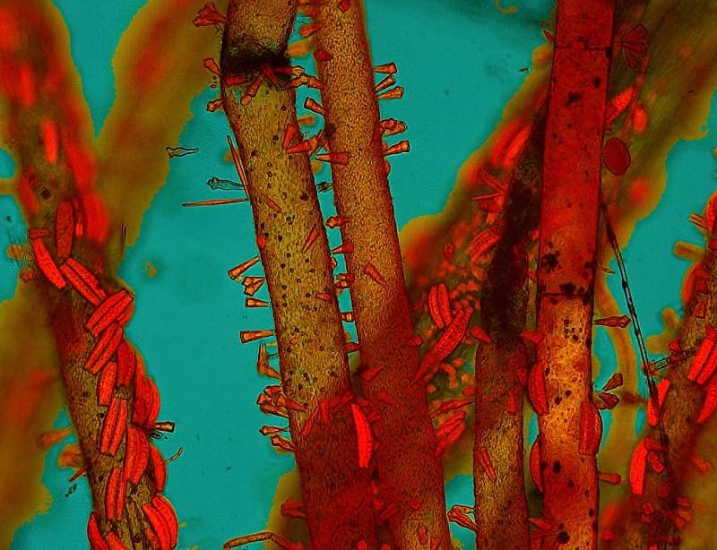

Fluoreszenz durch Blau- und Grünanregung bei gefärbten Schnitten per LED-Beleuchtung.
1 Watt reicht aus.

Hallo Bernd,
ist das Durchlichtfluoreszenz ?
und was fluoresziert da ?
Könntet du bitte mal näheres zu den Filtern Anregungs bzw. Absorptionsfiltern sagen, die im Strahlengang sind.

Hallo Wilfried,
es ist Auflicht-Fluoreszenz.
Der Rest steht in der PM.
VG

Hallo Eckhard,
der Wilfried wollte gerne die genaue Befilterung wissen:
Blauanregung: 450-490nm (Erregerfilter), FT 510nm (Farbteiler), LP 520nm (Sperrfilter) LP=Langpass.
Grünanregung: 510-560nm (Erregerfilter), FT 580nm (Farbteiler), LP 590nm (Sperrfilter)
und was da fluoreszuert: Ein gefärbter Schnitt, wovon du selbst massenweise anfertigst. ;)

Hallo Eckhard,
da ich kein Botaniker bin, sind diese Bilder eher aus der Neugierde entstanden, um zu sehen,
was so alles fluoresziert. Immerhin leuchten die Schnitte nicht in der Farbe, in der sie angestrahlt werden.
Ich vermute, daß es der Farbstoff ist, der zu diesem Verhalten führt.
Es wäre daher erstmal interessant, wenn man dieses Vergleichen könnte mit einem ungefärbten Schnitt.
Wenn also deine Auflicht-Fluoreszenz-Einrichtung fertig ist, können wir uns wieder sprechen. ;D
was da "strahlt", also fluoresziert, ist das Lignin. Ob der Farbstoff oder das Lignin selbst weiß ich aus dem hohlen Bauch auch nicht. Nebenbei erkennt man auch noch eine Chlorophyll-Eigen-Fluoreszenz.
Hallo Bernd,
mich hat halt der grüne und rote Untergrund verwundert, deshalb habe ich gefragt ob es Durchlichtfluoreszenz ist.
Hast du das Bild mit Durchlicht ein wenig aufgehellt, so wie bei deiner Grünalge im anderen thread ?

Hallo Wilfried,
zu dem Hintergrund wollte ich gerade noch etwas sagen:
Wo nichts ist, kann normalerweise auch nichts fluoreszieren und der Hintergrund ist dann logischerweise schwarz.
Daß gerde im im oberen Bild im oberen linken Bereich doch nicht so ist, liegt an dem vagabundierenden Tageslicht,
daß sich mit durch den Sperrfilter mogelt. Man sollte in dem Fall grundsätzlich den Raum abdunkeln, insbesondere bei Stoffen, die nur schawach fluoreszieren, notfalls noch einen Monokularen Tubus benutzen.
