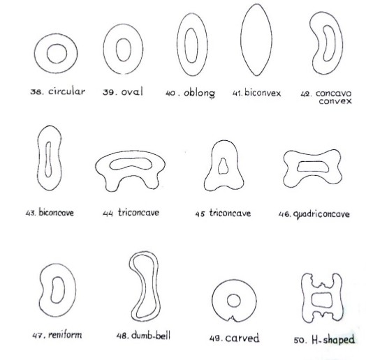

das ist ganz lieb gemeint, aber bei der Bestimmung von Säugetierhaaren sind andere Sachen wichtig, als bei der Untersuchung von Menschenhaar in Zusammenhang mit Kosmetika, Färbungen usw. Sicher hoch interessant, aber bei der Methode nach B.J.Teerink werden die Querschnitte, die schon allein von ihrem Umriss entlang des Tierhaares sehr stark variiren können, neben die in durchsichtige Acetatfolie eingeschlossenen Haare montiert, immer an der Stelle, wo sie entnommen wurden. So kann man auf einem Objektträger das Haar von der Seite und im Querschnitt betrachten. Sollte Dann ungefähr so aussehen:
Abb. aus B.J.Teerink:Hair of the westeuropean mammals
Mir geht es darum diese Methode mal auszuprobieren. Werde aber sicher nicht zu tief einsteigen, erhoffe mir jedoch ein paar schöne Vergleichspräparate zu erhalten, um die Vielfalt zu sehen und demonstrieren zu können. Hier mal eine Übersicht aus dem besagten Buch:
