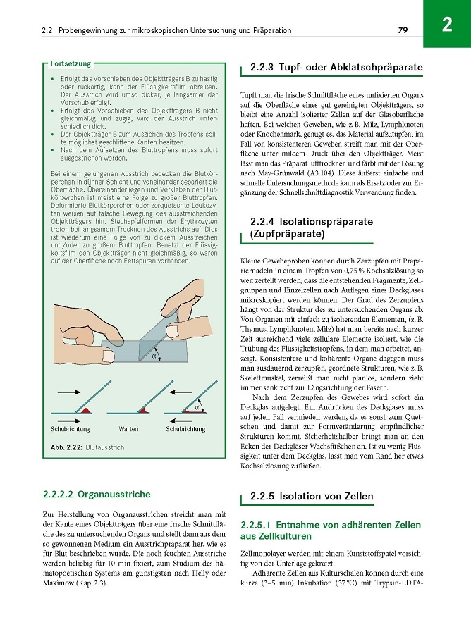

Ronald Schulte
Guido,
Wie Peter schon gesagt hat, May Grünwald ist mit Methanol angefertigt so ist nach Lufttrocknen eine Fixierung nicht notwendig.
Siehe auch Romeis 18, Seiten 78 und 79. Die STelle habe ich in Gelb Markiert.
Grusse Ronald
