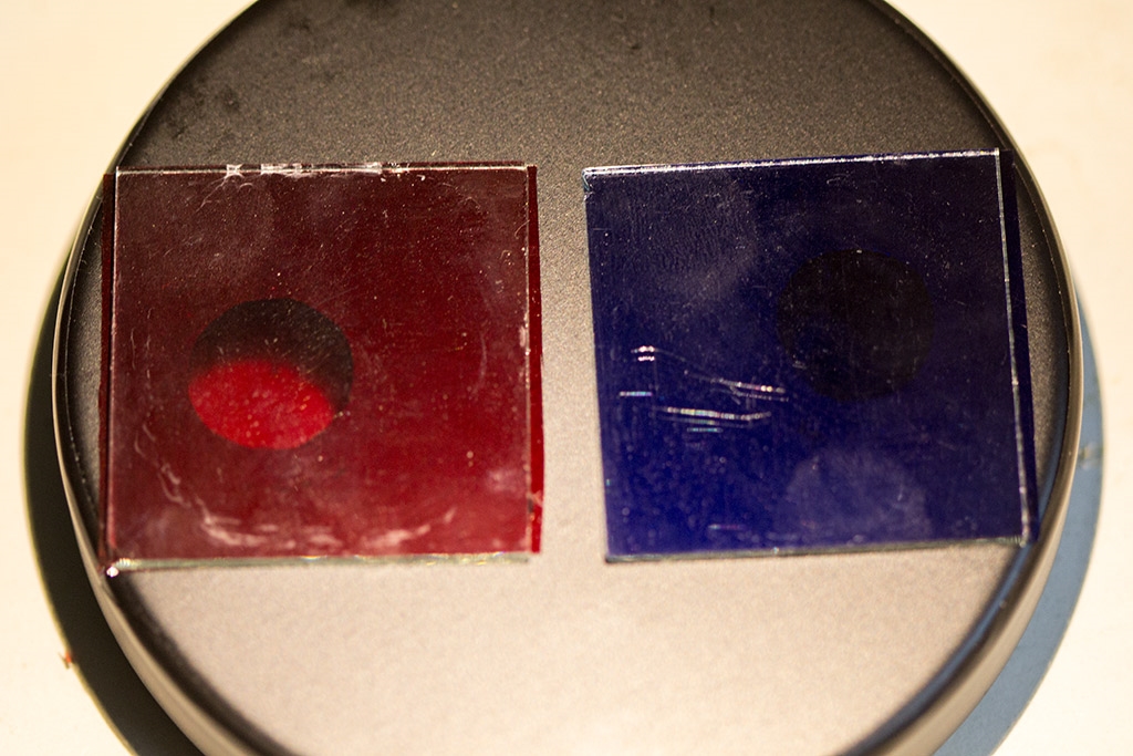

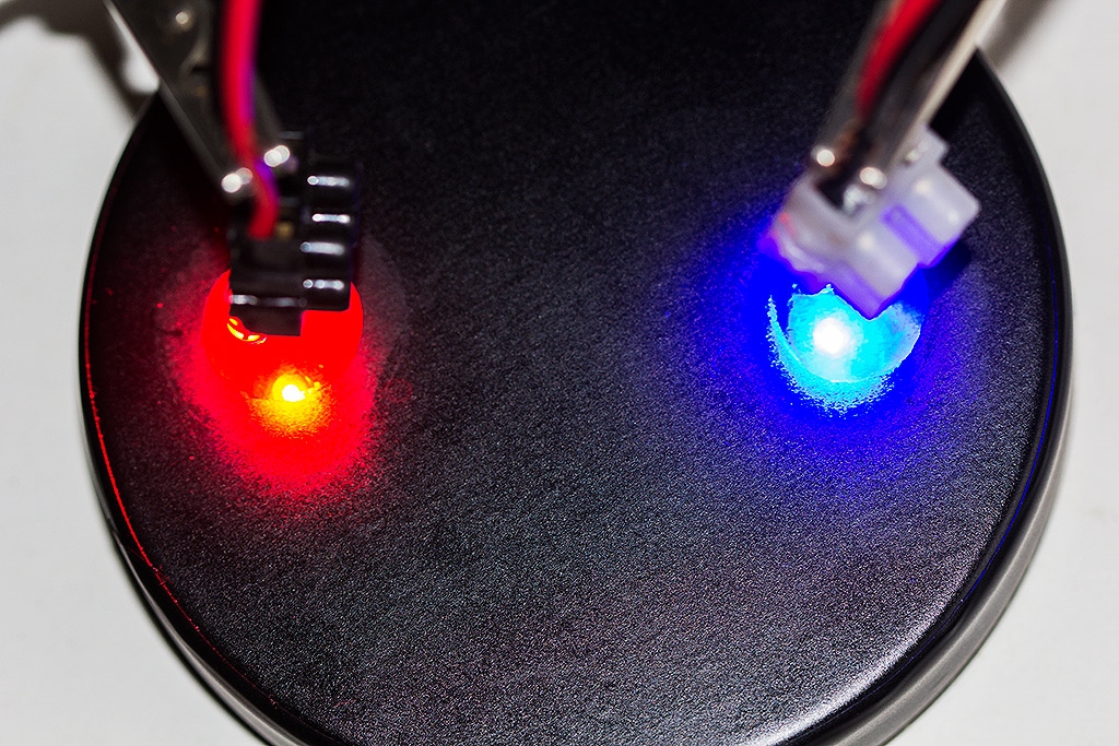

Liebe Algenfreunde,

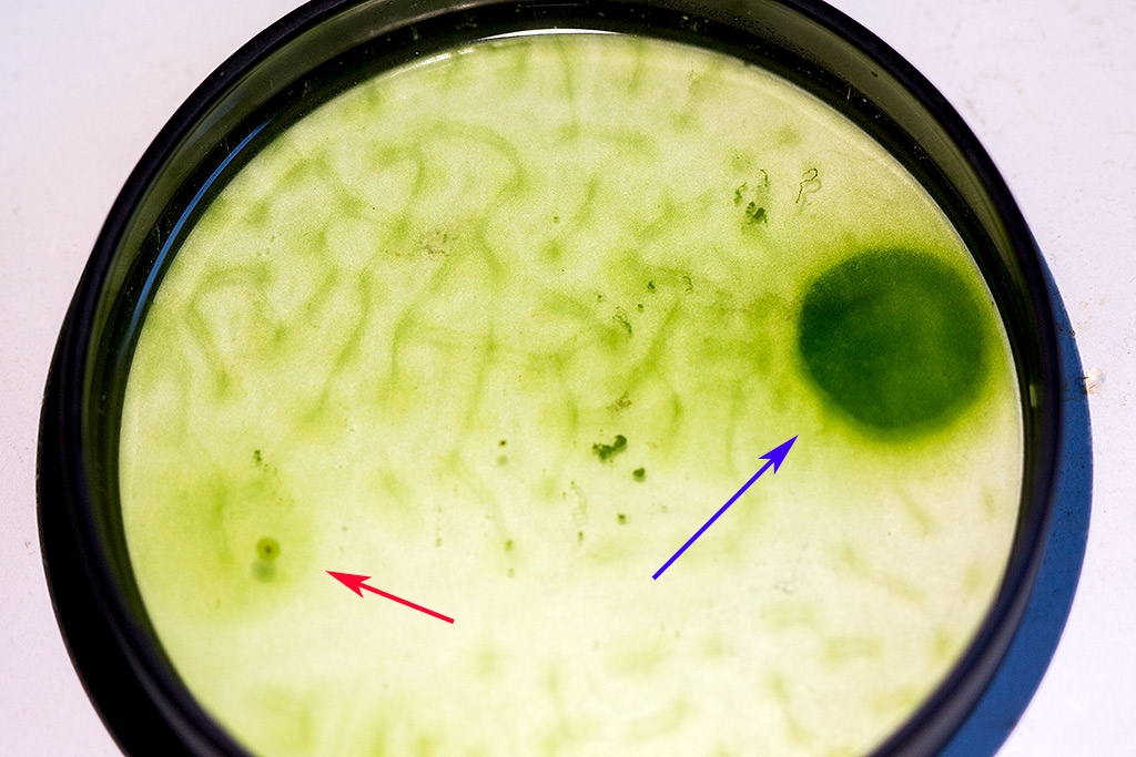

für einen Vortrag zum Thema Algen und Licht wurde ich durch eine Arbeit im Schulbiologiezentrum Hannover angeregt, das einmal nachzubauen. Leider waren, bzw. sind keine lebenden Volvox aufzutreiben und so habe ich bei Herrn Helbig eben Euglena gracilis bestellt. Inzwischen hat mir auch Rolf (reblaus) die notwendige LED-Apparatur zusammengebaut. Den Rest konnte ich dann auch selbst zusammenfriemeln.
Mir ging es darum, zu zeigen, dass Algen überwiegend blaues Lichtspektrum bevorzugen und Rot "links liegenlassen". Und siehe da, es hat auch mit Euglena wunderbar funktioniert:
Zunächst die Opfer.
Schwarz verkleidete Petrischale mit ausgeschnittenen Lichtlöchern.
Und schließlich das Ergebnis nach etwa 20 Minuten.

Hallo Bernd
Einen sehr interessanten Versuch zeigst du da.
Es erinnert mich an den "Engelmannschen Bakterienversuch",
den man eventuell etwas abgeändert mit beweglichen Algen machen könnte?
Kurt
Hallo Bernd,
beeindruckendes Ergebnis.
Falls es Dir nicht zu viel Mühe bereitet könntest Du ja einmal testen, ob die Präferenz der Euglenen so stark ausgeprägt ist, dass bereits zwei Farbfilter ausreichen ...
Hallo Bernd,
das ist ja ein höchst interessantes Ergebnis! Sollte man nicht denken, dass etwas Grünes Rot bevorzugt, da es dies absorbiert und daher komplementär grün  erscheint?
Lieber Bernd -
das hatte ich schon ganz vergessen, aber es funktioniert ja perfekt! Hast Du schon mit verschiedenen Beleuchtungsstärken experimentiert? Vielleicht wirkt ja auch starkes Rotlicht abschreckend -
"nicht immer hält das rote Licht, was es dem Wandersmann verspricht"?
Die rote LED hat das Maximum bei 624 nm. Das liegt eigentlich recht gut im roten Absorptionsmaximum von Chlorophyll b. Auch zeigt der Engelmannsche Bakterienversuch, dass Grünalgen sowohl bei blauem wie bei rotem Licht Photosynthese machen.
Aber vielleicht hat es ja auch was mit dem Empfindlichkeitsspektrum des Augenflecks zu tun. Der reflektiert das Rot ...
P.S. @Heiko: Natürlich könnte man das auch mit Filtern und weißem Licht machen - aber gute Farbfilter sind teurer als die farbigen Power-LEDs. Wenn schon, dann sollte man sich ein Verlaufsfilter ausborgen und drauflegen!

Hallo Bernd,
Interessante Versuche! Wenn Du allerdings nur die spektrale Zusammensetzung des Lichtes varierst hast Du noch keinen rechten Vergleich denn dazu müsste man die unterschiedliche Energie beachten und dann die Lichtquellen auf quantengleiche Bestrahlungsstärke einstellen um dann die gleiche Energie bei verschiedener Wellenlänge zu bekommen. Dazu braucht mann streng genommen monochromatisches Licht aber LEDS sind eine Näherung und die lassen sich leicht dimmen. Dann brauchst Du aber ein geichtes Radiometer um das zu messen. Zur Interpretation ist es dann auch wichtig das Aktionspektrum der entsprechenden Photosynthesepigmente zu kennen oder aber ggf. das Absorptionspektrum ev. vorhandener Schutzpigmente zu kennen oder zu ermittel (Absorptionspektrometr). Trotzdem sehr interessant und lohnenswert für Experimente.

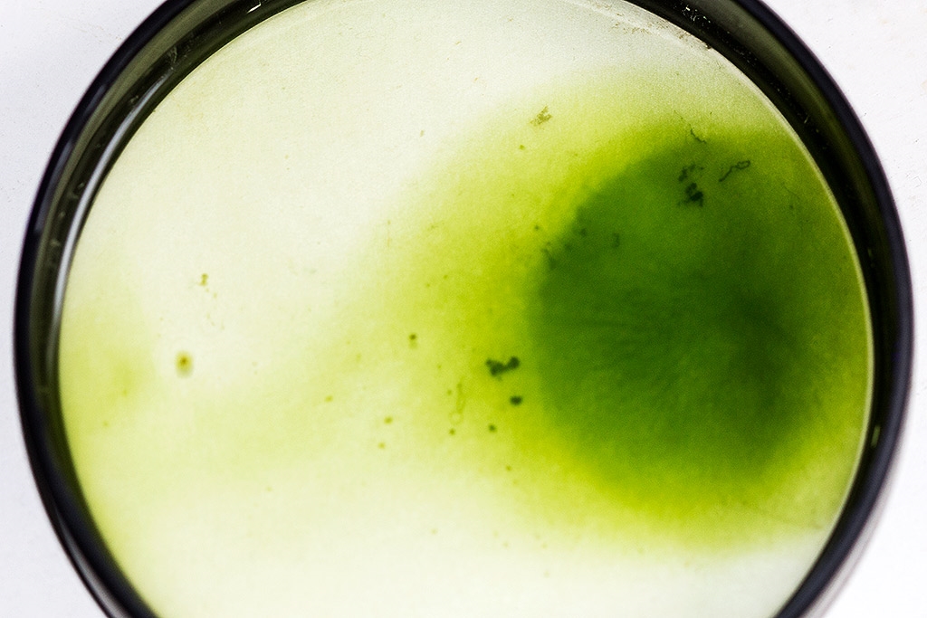

Bernd Kaufmann
da ich gerade keine Glasfilter zur Hand hatte, habe ich eine Primitivlösung mit Folien und einer Jansjö gebastelt:
Da die Folien doch sehr dunkel sind und die Jansjö schwach, habe ich die ganze Nacht durch beleuchtet. Ich denke, das Prinzip ist hiermit ebenfalls klar erkennbar.
