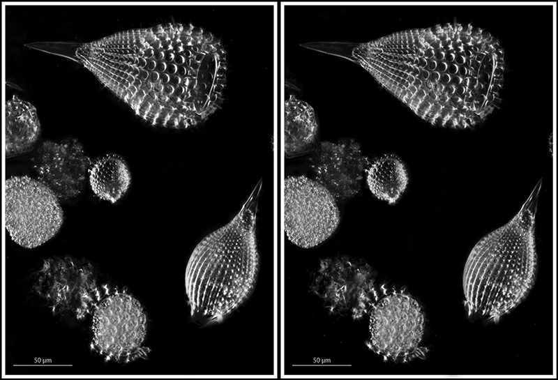

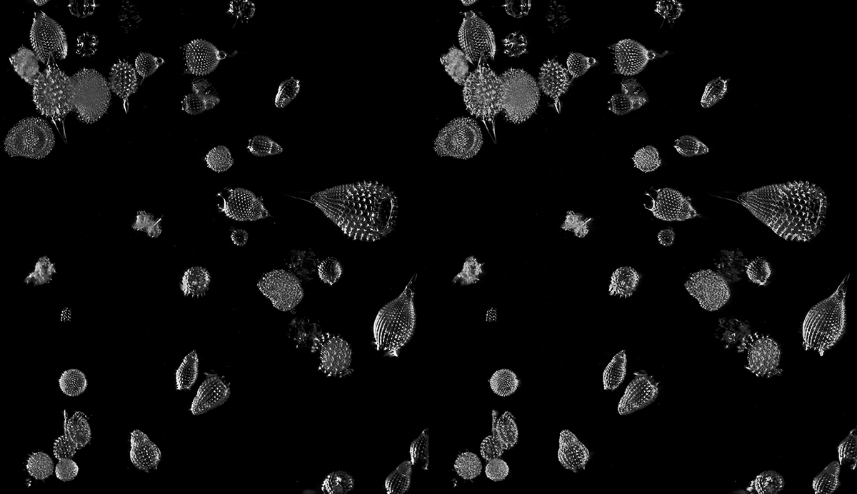

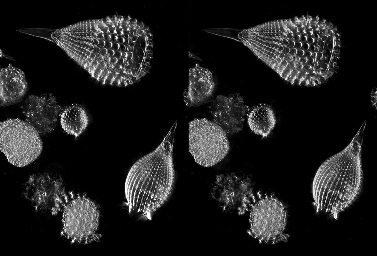

Hier zwei Schiel - Stereopärchen von einem Radiolarien - Streupräparat aus Barbados. Sind beides Ausschnitte aus einer größeren Aufnahme.

klasse! Besonders beim zweiten Bild ist der Effekt echt stark!

Falls Du mit Picolay gearbeitet hast, könntest Du noch ein rot cyan Bild machen?

Ich bekomme es auch nur beim zweiten Bild hin. Im Allgemeinen habe ich keine Probleme mit dem 3D sehen durch "schielen". Vermutlich liegt es daran, dass beide Bilder ohne Trennung, direkt nebeneinander stehen. Das bekommt das Gehirn nicht auf die Reihe. :D

die Fotos sind großartig. Feinstes Glas für die Feiertage! Ich bekomme den 3D-Effekt durch Schielen prima hin. Klasse!

Den 3D-Effekt der Bilder kann ich leider auch nicht sehen. Die beiden Bilder zur jeweiligen 3D- Ansicht sind auch nicht gleichzeitig vollständig auf meinem Bildschirm zu sehen. Selbst wenn ich versuche, Teile beider Bilder symmetrisch auf dem Bildschirm anzuordnen, bleibt der 3D-Effekt aus, leider. Wären die Bilder etwas kleiner, könnte es möglicherweise klappen. (Insbesondere, wenn sie, wie HDD anmerkt, als zwei Bilder besser erkennbar wären.)

Danke für Eure Kommentare und Entschuldigung für die verzögerte Rückmeldung, war ein stressiger Tag heute... Ich versuche morgen mal, die Bilder etwas kleiner und besser justierbar zu machen und nochmal einzustellen. Ich hoffe, dann sind sie leichter zu erkennen, das ist schon etwas ungünstig so. Dann schreibe ich auch ein bisschen mehr dazu..
@Anne: Die Bilder sind mit Zerene  gestacked, aber ich denke, ein red/cyan Paar kann ich auch anders erstellen.

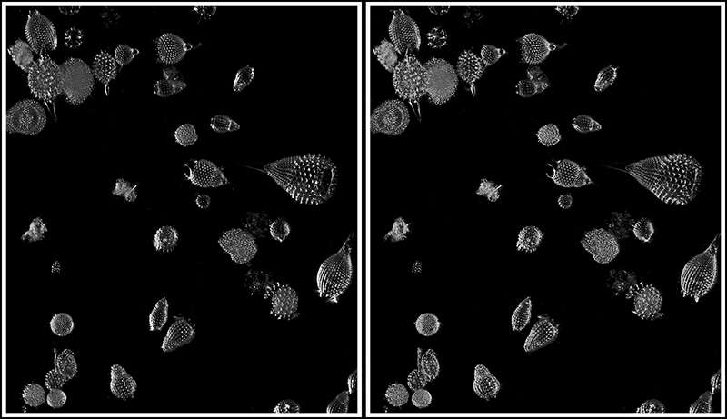

ich habe die Bilder editiert und hänge sie hier am Ende des Beitrages nochmal an, mal sehen, ob sie so besser zu "kalibrieren" sind.
Noch ein paar technische Details: Aufgenommen mit einem Neo Splan 20, Beleuchtung erfolgte durch zwei Ikea - LED - Lampen mit Küchenkrepp als Diffusoren, Stapel aus 110 Bildern (1µm Schrittweite). Kamera war eine Nikon D800 am NFK 1.67 (@Anne: Yeah!!).
Ich habe für den Stack den Blaukanal verwendet, weil dieser interessanterweise die beste Qualität hatte und geringsten Flares zeigte. Das normalerweise im Blaukanal verstärkte Rauschen war kein Problem, da ich mit ISO 100 und 1,5 sec Belichtungszeit gearbeitet habe. Ich hatte auch in Farbe gestacked, aber das machte bei dem Motiv überhaupt keinen Sinn, und die bunten Flares waren sehr irritierend in 3D. Hätte ich gewusst, dass ich am Ende monochrom werde, hätte ich vermutlich direkt mit grüner Lichtfilterung gearbeitet, um Interferenzeffekte zu vermeiden.
Hier aber nun die geänderten Bilder, ich hoffe es funktioniert besser!

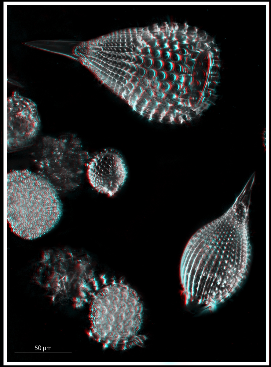

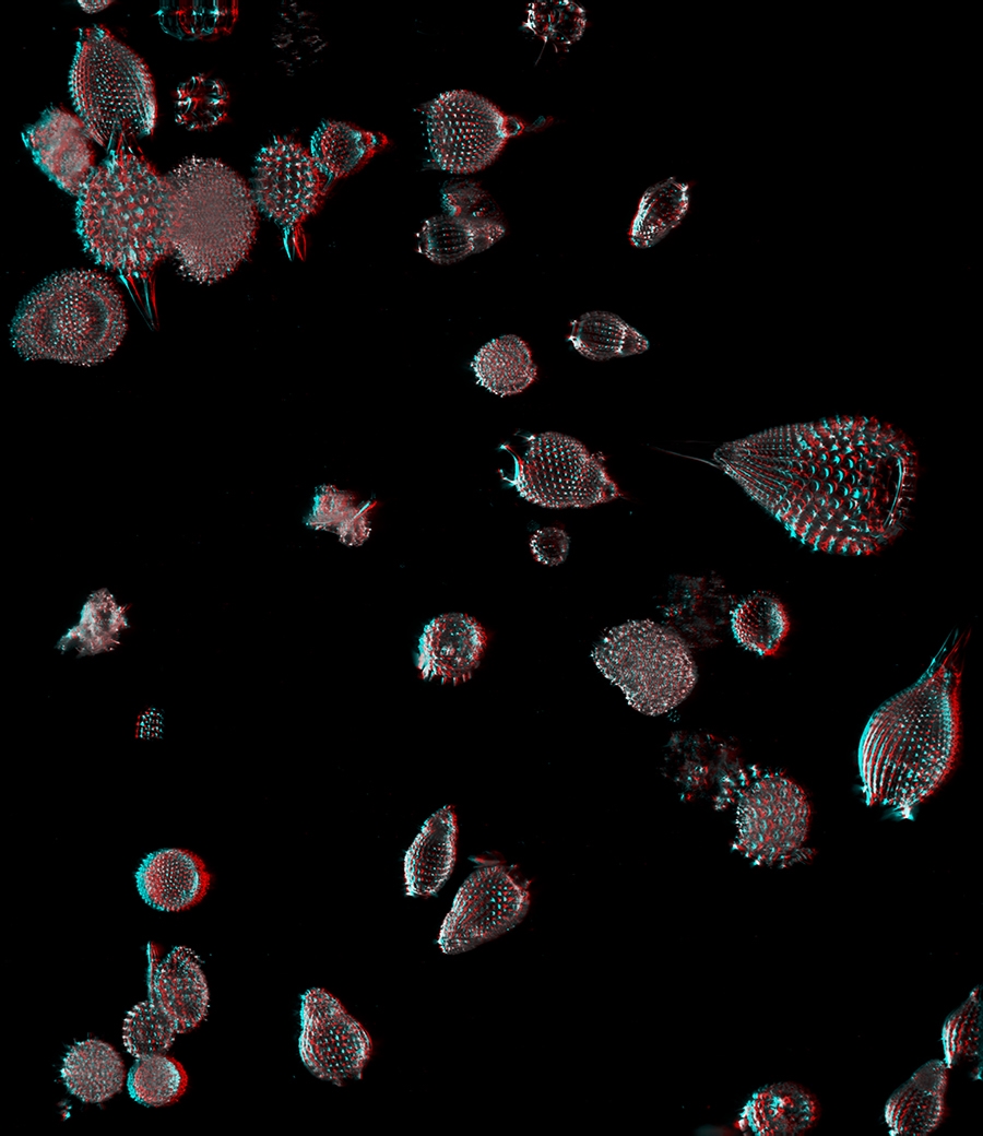

Und Anaglyph (rot links, Cyan rechts. Beim der weiteren Einstellung habe ich mich dafür entschieden, die Bildebene teils aus dem Bildschirm rauskommen zu lassen, um Ghosting zu minimieren).

Edit: Hatte beim Anaglyph die Farben vertauscht...

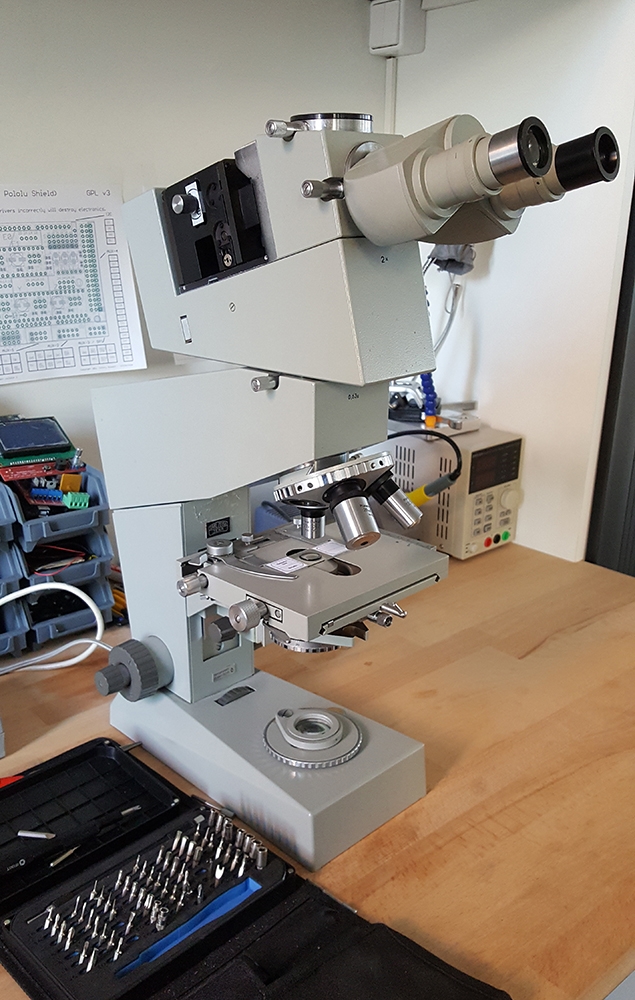

Wunderschöne, im Wahrsten Sinne kristallklare Bilder der Radiolarien. Vielen Dank fürs Zeigen. :) Ist das ein Amplival?
sushidelic
Hallo Jorrit,
soweit ich es zuordnen konnte, ist es ein Peraval Interphako. Kopf funktioniert soweit, mir fehlen nur ein paar Teile zum vollen Glück :) (die Abdeckung des Interfereometers ist natürlich noch da, hier war ich gerade am Reinigen und Justieren). In Anbetracht der Tatsache, dass ich für den Fang nur ein Taschengeld gezahlt habe, hat sich die lange Fahrt und das Risiko des ungetesteten Kaufes wohl gelohnt.

danke für die Rotcyan-Bilder! (Anscheinend bin ich die einzige die für den Schielblick "zu blöd"ist, aber ich stehe dazu)
