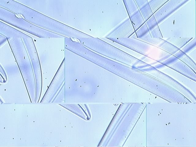

Nach endloser Wartezeit (mehrere Minuten) liefert mir die DCM130 dieses Bild:
Von den Farben will ich jetzt garnicht reden, aber wieso dieses Mosaik?
Liegt der Fehler an der Kamera oder an meinem Rechner oder an mir?
Ein paar Bilder wurden auch schon ganz ordentlich (relativ hierzu), aber meist kommt sowas raus und vor allem, es dauert
endlos, bis das Bild überhaupt zu sehen ist. Scharfstellen am Monitor ist unmöglich.
Hier wurde Micam verwendet, aber mit dem mitgelieferten Scope Tek ist es auch nicht anders.
Verzweifelte Grüße
Robert

Das hatte ich doch auch mal so ähnlich.
Dann kam ich drauf, das mein Treiber noch USB1.x war statt 2.0 UND dazu noch für die DCM300.
Ich würde mal den neuesten Treiber versuchen, nicht den  auf mitgelieferter CD.
mfg
Günther Langer
Das kenne ich ebenfalls. Wie Berd schon schrieb: Mehrere Treiber probieren. Auf meinem Notebook habe ich gar kein Bild bekommen! Es war ganz kurz da und wieder verschwunden. Das Teil ist ein wenig zickig, aber wenn man den richtigen Dreh heraus hat, recht gut.

Hm, moin liebe Kollegen
USB1x ist von 1998, seit 2000 ist USB 2.0 Standard. Das ist doch recht unwahrscheinlich, dass so ein veralteter Teiber dabei ist, oder?
Treiberkonflikte mit Scannern sind ja auch häufig. Ich hatte früher mit der Webcam auch immer Probleme wenn ich ein Verlängerungskabel benutzt hab.
Robert, vielleicht wäre es hilfreich, wenn Du mal Deine Rechnerkonfiguration beschreibst. Bist Du z.B. sicher, dass Du immer genügend RAM frei hast?

Hallo!
Eigentlich hat die DCM 130 die geringen Hardwareanforderungen von allen Mikroskopkameras, die ich je ausprobiert habe. Und meine Rechner sind für Computer wahrlich im Methusalemalter.
Mein Tip wäre, die Kamera einmal an einem anderen Computer ( Freunde, Bekannte, falls kein eigener Zweitrechner zur Verfügung steht ) zu installieren. Es besteht ja durchaus auch die Möglichkeit eines Defektes.
Insgeamt ist die DCM 130 noch recht unprolematisch, ledioglich habe ich an zwei Modellen das Phänomen gsehen, daß das Bild nach länger Einschaltzeit der Kamera gelegelich kurz aufflackert.

zunächst mal vielen Dank für die Antworten.
Ein USB 1 Treiber ist zwar auf der CD dabei, läßt sich aber garnicht erst installieren. Nur der USB 2 Treiber kann installiert werden.
Aus dem Internet hatte ich mir den neuesten Treiber für die DCM130 geladen, damit war es aber noch schlechter. Erst als ich den ursprünglichen
Treiber von der beiliegenden CD installiert hatte wurde es etwas besser.
Ich habe auch den letzten Treiber für meine alter Grafikkarte (ATI 9600) installiert.
Der Rechner ist ein Intel Pentium IV mit 2.6 GHz, Windows XP home und 1 GB RAM.
Wenn ich das Bild ohne Extra-Software (einfach mit "Scanner und Kameras" über die Systemsteuerung) reinhole ist es übrigens genauso.

Hallo Herr Götz,
zwar besitze ich keine DCM130, aber als ich eine Leica EC3 in Betrieb nahm, bekam ich zunächst ähnliche Bilder:
Bei dem PC handelte es sich um einen Pentium 4, 2.8GHz mit 2GB RAM. Das Bild wurde zudem auch nur sehr verzögert aufgebaut und fror häufiger ein. An einem zweiten PC (AMD64 X2 Dual 6000+ bei 3GHz und 4GB RAM, also nicht unbedingt so alt) wurde zunächst meist ein Bild aufgebaut, dann ,,hängte" sich der PC auf oder startete gleich neu.
Meine (zugegeben laienhafte)  Vermutung war/ist, dass die Kamera zuviel Strom zieht. Als ich einen USB-Verteiler (1 auf 4) mit eigener Stromversorgung (ein Hub von Trust, bei Interesse teile ich Ihnen gerne die Artikelnummer via Email mit) zwischen Kamera und PC schaltete, war das Problem behoben. Seitdem schnurrt die Kamera mit nur minimaler Verzögerung und das System ist wieder stabil. Ein zeitweise genutzter anderer USB-Verteiler verbesserte die Ausgangssituation zwar ebenfalls, allerdings war das System nicht so stabil, wie bei Verwendung des Trust-Verteilers (Soll keine Werbung sein, könnte aber ggf. eine relevante Zusatzinfo darstellen!).
Vielleicht ist das einen Versuch wert, wenn ansonsten keine Fehlerquelle auszumachen ist.

Dass die DCM zuviel Strom zieht, glaube ich eigentlich nicht. Alle anderen USB-Geräte, die ich sonst gelegentlich verwende, wie MP3-Player,
Digitalkamera u.ä. funktionieren.
Ich glaube, es ist eher ein Treiberproblem.
Nachdem ich jetzt alles deinstalliert und neu installiert habe, wurde die DCM von "Scanner und Kameras" in der Systemsteuerung überhaut nicht
mehr erkannt. Bei einem zweiten Versuch hieß es, sie laufe eingeschränkt unter USB 1.1 und mit 640*480 Punkten.

Was mir gerade noch einfällt: Ein ähnliches Problem hatte ich mit einer DCM 130 oder DCM 300 ( ich weiß es nicht mehr genau ) auch! Ursache war ein defektes USB-Kabel! Probier es doch bitte unbedingt noch einmal mit einem anderen USB-Kabel aus, bevor Du die Kamera "abschreibst".

Aber wie gesagt, ich vermute ein Treiberproblem. Es gibt mehrere Treiber in verschiedenen Versionen, und ich weiß nicht, welche
und in welcher Reihenfolge man installieren muss.

Einige "brauchbare" Bilder hat sie schon gemacht, hier zum Beispiel eine gelungene Aufnahme von einem hot spot:
aber das nächste sah dann schon wieder so aus:
Deswegen halte ich es für ein Treiberproblem. Aber ich denke, die DCM130 wird künftig ihren Platz im Keller finden, wie schon so manches andere.
