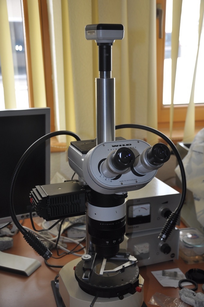

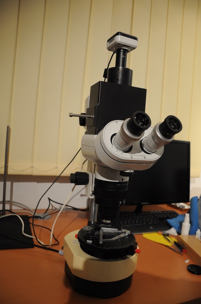

Ich hatte ein Wild Epimakroskop M450 über Ebay gekauft. Das originale Gerät ist eigentlich nicht für Fotos vorgesehen.
Mein gekauftes Gerät war allerdings dafür bereits umgebaut.
Da das angebaute Teil (auf den Bildern in schwarzer Farbe) sehr schwer war (2,5 kg) und auch die Einspiegelung des koaxialen Lichtes nicht richtig funktionierte, habe ich das schwere Teil abgebaut. Für die koaxiale Beleuchtung habe ich eine für das M400 bzw. 420 vorgesehen Originalteil eingebaut. Für die Fotos habe ich ein Ofenrohr aus Aluminium anstelle des schweren Stahlteiles angebaut.
Wenn ich den Polarisator so einstelle, dass Auslöschung entseht, so erhalte ich bei Einfügen eines Minerals z.B eine graue Farbe.
Beim Drehen der Frontlinse um 45° ändert sich die Farbe auf hell braun/gelb.
Schönen Gruß
Walter
