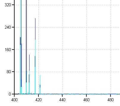

Ich habe jetzt eine Gratis-Lizens von Herrn Dr. Menges bekommen für die Nachfolgeversion dieses Programms "Sectragryph". Dort gibt es eine Zoom-Funktion, und auch ein paar andere Dinge, wie das beschneiden der Ränder, funktionieren besser. Hier sind auch schon erste Resultate zu sehen, was ich damit gemacht habe.

Hallo Udo,
als Interessierter an optischen Experimenten betrachte ich Deine Ergebnisse leider rat- und ahnungslos. Was beschreiben denn die Grafen? Kannst Du bitte ganz grob kurz erklären, um was es da geht?

Hallo Eckhard,
Die Kurven sind die Absorptions- (bzw. Transmissions)-Spektren meiner optischen Filter, die ich bei mir so vorgefunden hatte. Auch aus den Zeiss-Filterblöcken für Auflicht-Fluoreszenz. Das ganze geht etwa so, wie in diesem Artikel beschrieben - https://www.mikroskopie-forum.de/index.php?topic=17904.0 -. Von dort habe ich auch den ersten Teil der Software, die die JPG-Bilder ausliest und die Daten in einer Kurve und einer Tabelle ausgibt. So ein ähnliches Ding habe ich mir gebaut. Einmal das Spektrum von einer Halogenlampe aufgenommen, danach das gleiche mit dem Filter im Strahlengang. Die beiden Kurven werden dann durcheinander dividiert, darum auch die Frage nach der Software.

Hier noch eben das Bild nachgereicht:

« Antwort #4 am: März 18, 2017, 11:58:13 Vormittag »
Hallo Udo,
vielen Dank für die Erklärung. Die Ordinaten der Grafen kennzeichnen also den Durchlässigkeitsgrad der Filter bei der jeweiligen Wellenlänge. Für solche Versuche/Basteleien bin ich auch immer zu haben.
