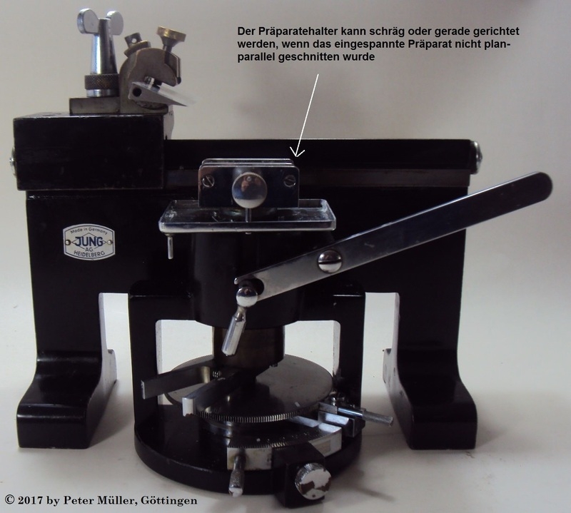

Ich habe mir ein kleines (älteres) Jung Schlittenmikrotom zugelegt (ist in dieser Woche geliefert worden).
Jung Schlittenmikrotom; Foto mit freundlicher Genehmigung von Peter Müller, Göttingen.
Das Mikrotom hat eine Gesamtlänge von ca. 29cm und eine manuelle Betätigung für den Höhenvorschub. Die Lackierung ist noch sehr gut und zeigt wenige Abnutzungsstellen. Das Mikrotom muss gereinigt und neu gefettet werden, also eine vollständige Wartung.
Welches Fett verwendet man für die Führungsbahnen und welches für den ,,Hub-Zylinder" des Probenhalters? , etc.
Für Tipps wäre ich sehr Dankbar.
