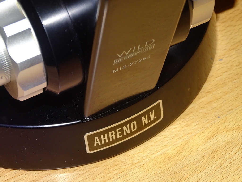

Und weiss jemand, wie man den Firmen-Aufkleber abkriegt, ohne den lack zu beschädigen?
Mit dem Fön richtig warmmachen, dann sollte es sich leicht abziehen lassen. Klebstoffreste mit Benzin entfernen, das greift den Lack garanbntiert nicht an.
Viel Erfolg,
Dünnschliffbohrer
ZitatMit dem Fön richtig warmmachen, dann sollte es sich leicht abziehen lassen. Klebstoffreste mit Benzin entfernen, das greift den Lack garanbntiert nicht an.
Danke für den Hinweis. Hat gut funktioniert. Der Aufkleber der niederländischen Büromöbelfabrik ist jetzt endlich ab. Er hatte mich irgendwie sehr gestört, obwohl manche ja meinen, man sollte so etwas drauf lassen.
