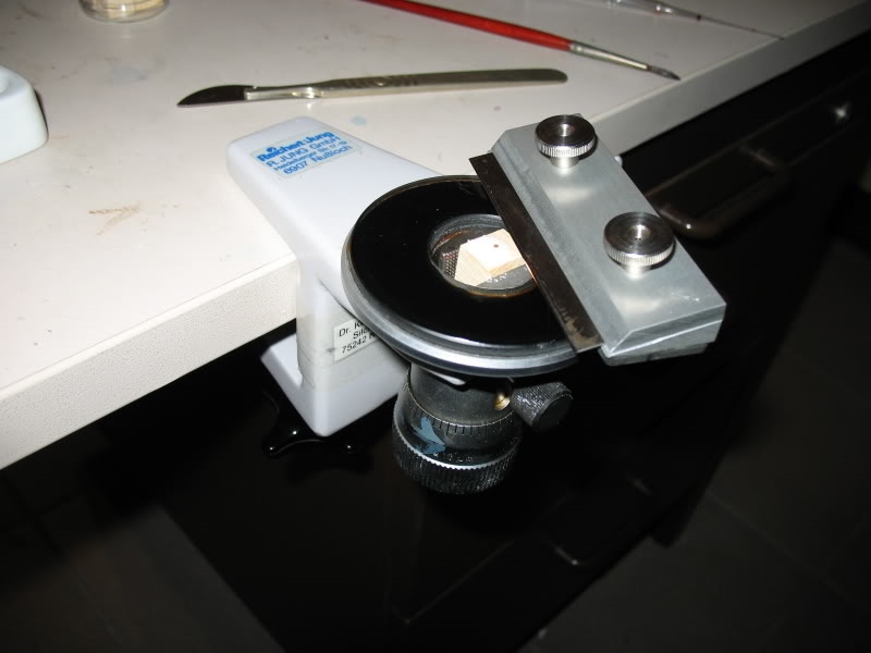

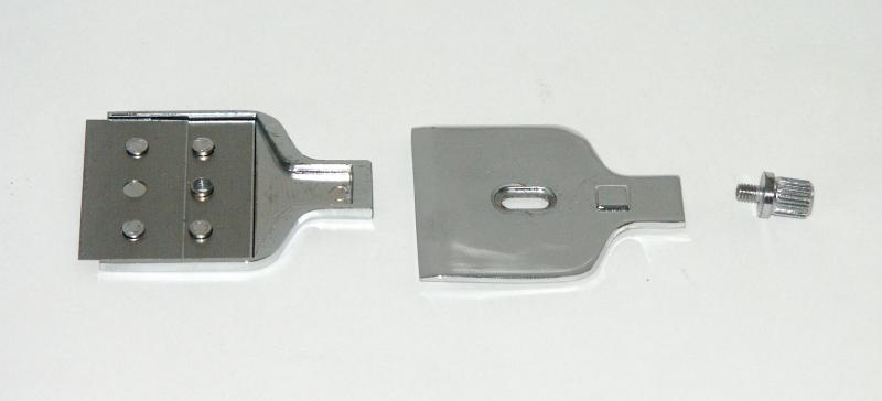

hallo richard,
ich hab jahrelang mit dem weit verbreiteten standard-kosmos-handmikrotom (oben gezeigt)
und dem "klingenhalter von aldi" geschnitten. das war ein ceran-feld-schaber inkl. klingen (die man überall bekommt) für 4€.
der grosse metallgriff wurde abgesägt.
diese klingen sind ausreichend scharf und vor allem steif. schnitte bis 30µ hab´ich damit geschafft.
da passen auch standard-rasierklingen rein, damit mit glück 20µ.
nach ein paar schnitten, klinge wechseln (ggf. nur seite) und weiter geht´s.
ich hab den immer noch (zum klingenhalter SHK von detlef) im outdoor-köfferchen.
aufgeschraubt sieht er so aus:
ps.: jörgs cutter-klingen-idee geht auch gut.

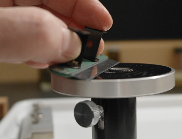

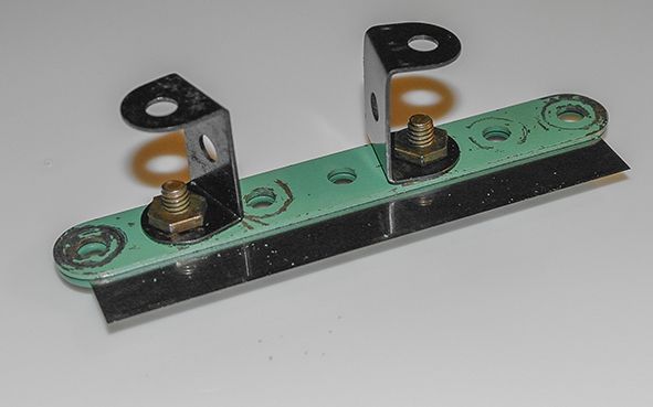

Hallo Richard,
nachdem Du Dich erst mal definitiv gegen den SHK-Mercedes entschieden hast, möchte ich Dir noch meine Technik für Märklin-Spätberufene zeigen.
Sie benutzen die Klingen von Klaus, es lassen sich aber auch einfache Rasierklingen einspannen.
Auch wenn es gegen die reine Lehre verstößt, ich als "Feinmotorik-Ataktiker" hatte immer ein gutes Gefühl, die Klinge direkt über die glasierte Oberfläche zu führen.
p.s.: eine umfangreiche Bauanleitung könnte ich ggf. nachliefern.  ;D ;D ;D
