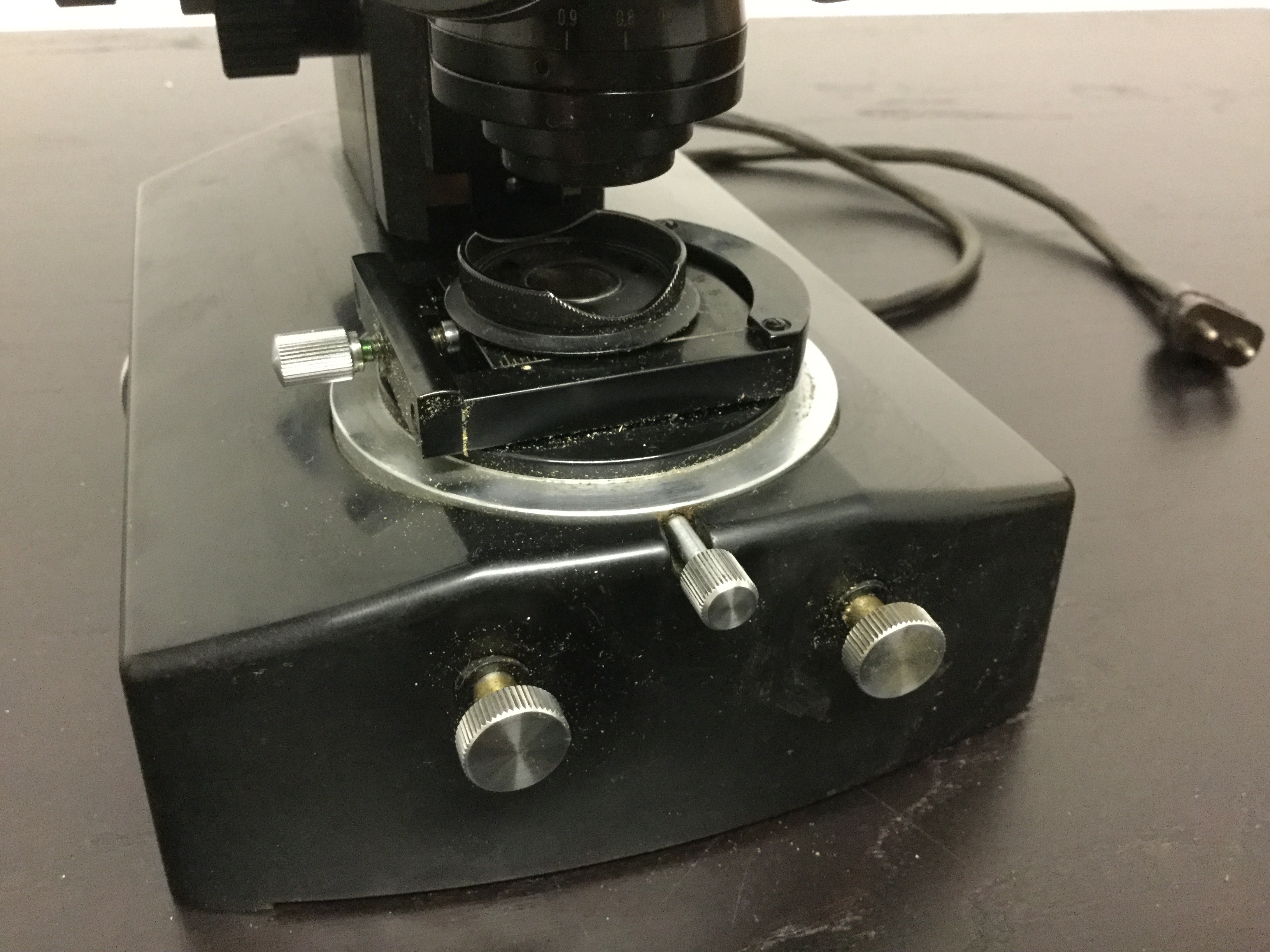

Kann mir jemand helfen den genauen Typ dieses Mikroskops zu bestimmen?
Ich suche dafür eine Gebrauchsanleitung. Ich weiß nur, dass es viele Jahre in einem Labor für Pflanzenzucht benutzt wurde.
Ist es auch möglich das Licht auf LED umzustellen, wenn nicht, dann müßte ich mir einen Trafo besorgen.
Vielen Dank für ihre Hilfe!

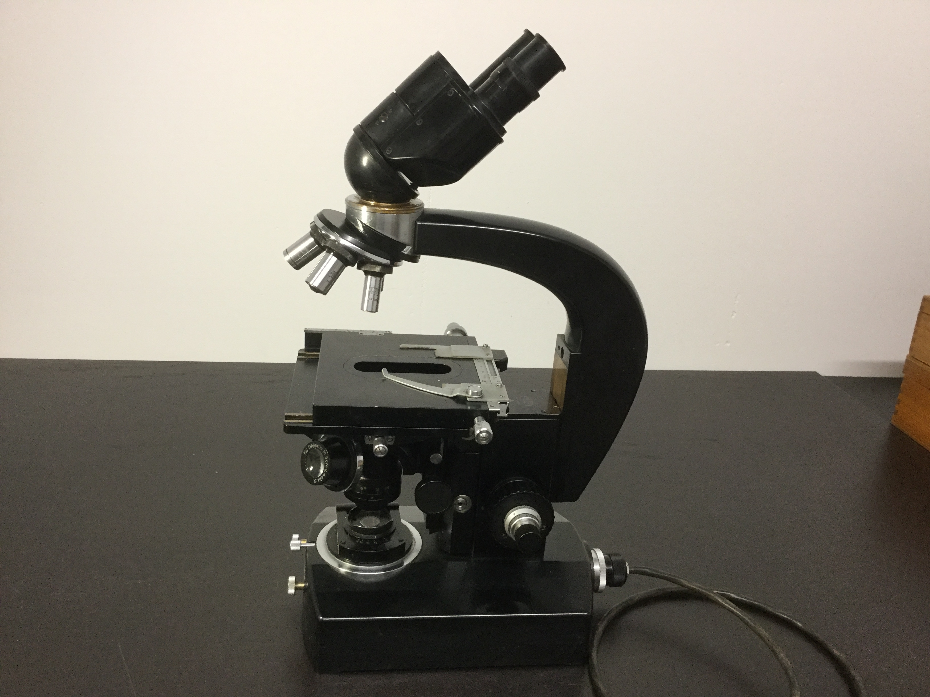

Hallo Baluna,
es handelt sich um das CZ Jena Forschungsmikroskop Nf.
Prospekt und Bedienungsanleitung siehe hier:
http://www.mikroskop-online.de/Mikroskop%20BDA/30-036b-1%20%20Mikroskope%20Nf%20Ng.pdf
http://www.mikroskop-online.de/Mikroskop%20BDA/30-037-1.G%20%20Mikroskop%20Nf%20(B).pdf
http://www.mikroskop-online.de/Mikroskop%20BDA/30-037-1.G%20%20Mikroskop%20Nf%20(T).pdf
viele Grüsse
P.S.: den Umbau auf LED macht man am Besten über einen zylindrisch gedrehten Kühlkörper, den man an Stelle der bisherigen Beleuchtung in das Beleuchtungsrohr stecken kann.
