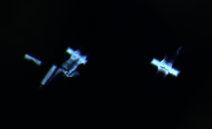

... und das macht, zumindest bei recht kleinen Kristallen, überhaupt keinen Spaß:
micromax
