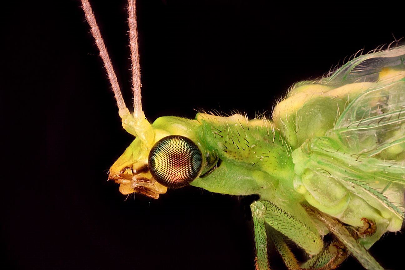

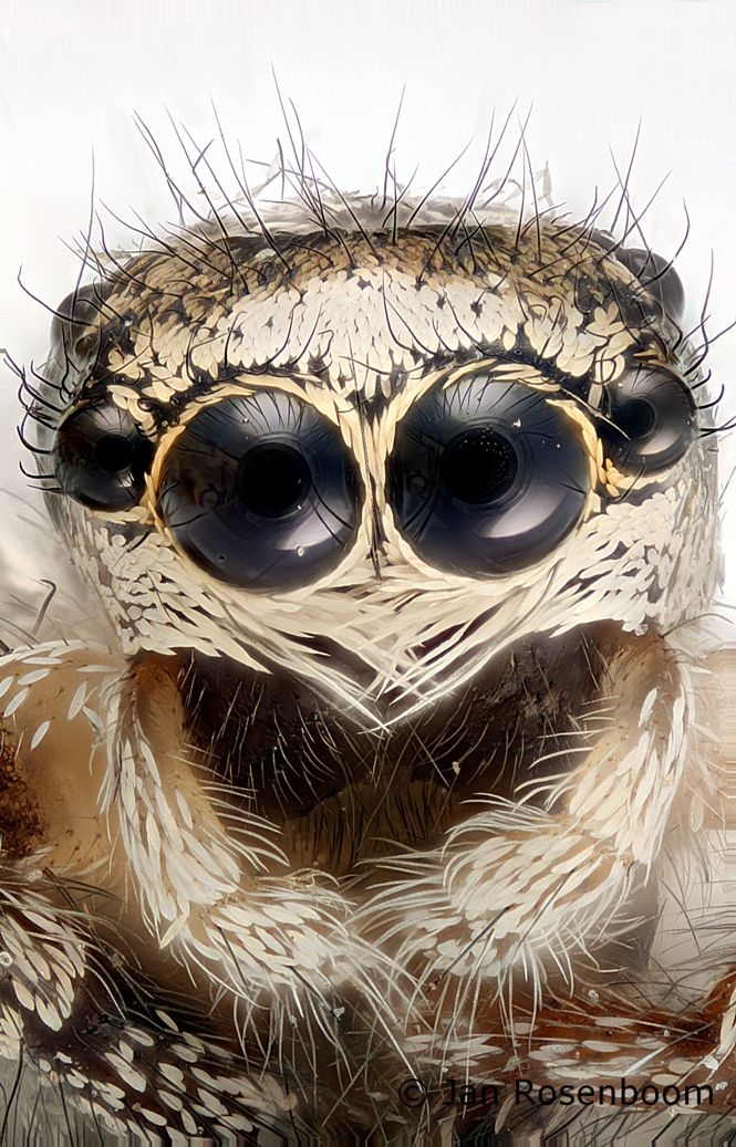

Hier mal ein paar Beispielbilder mit den genannten Objektiven. Ein paar mehr finden sich sonst auch auf meiner Website.
CZJ 3,2 Semiplan
CZJ 8
CZJ 6,3 glaube ich

Super Bilder! Das von der Spinne find ich am schönsten  ;)
