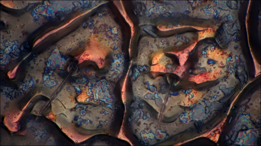

... mit einem 40er Epiplan auf die Pelle, tun sich erstaunliche Strukturen auf. Lupenmakroskopisch noch unspektakulär, präsentiert das Halsschild dann diese Muster:

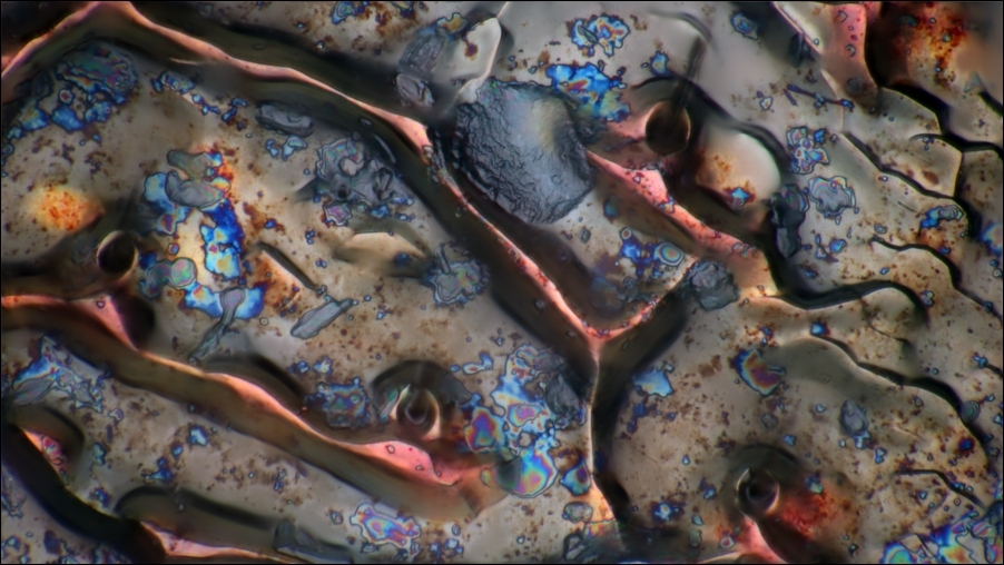

,,Mechanisch" mutet der hintere Halsschildrand an:
Hier der Blick auf das Schildchen:
Lieber Heiko,
sehr schöne und interessante Bilder!
Hat Du eijne Idee um was es sich bei den Flecken mit den Interferenzfarb-Mustern handelt? Sind das tatsächlich körpereigene Effekte, oder handelt es sich um "Verschmutzungen", wie z.B. Farben dünner Plättchen an Flüssigkeiten?

Danke Euch für die freundlichen Worte.
Ein ,,Verschmutzungseffekt", lieber Olaf, wäre denjenigen, die sich professionell mit diesen Phänomenen beschäftigen, hoffentlich nicht verborgen geblieben.
Aber wer weiß, das Tötungsmittel könnte auch als Lösungsmittel wirken und ,,Mikroablagerungen" verursachen, für wahrscheinlich halte ich das aber nicht:
Hier findet sich eine Zusammenstellung bekannter Mechanismen: http://rsif.royalsocietypublishing.org/content/6/Suppl_2/S165
Abbildung 2 erklärt die Farben der Prachtkäfer bei glatter Oberfläche – könnte in diesem Fall relevant sein.

Lieber Heiko,
herzlichen Dank für den hochinteressanten Link. Die bei Deinem Käfer sichtbaren Muster sehen mir aber anders aus als die drei dort beschriebenen Arten der Farbentstehung. Ich würde einfach einmal mit einem ganz feinen Pinsel und etwas Lösungsmittel (Alkohol, Aceton o.Ä.) über einen solchen "Ölfleck" wischen und sehen, ob sich etwas ändert.

Lieber Heiko,
wie hast Du denn das Tierchen getötet oder sonst handelt?
Das Exoskelett der Insekten ist abschliessend mit einer hauchdünnen Cuticulinschicht bedeckt, die im Wesentlichen aus Lipiden besteht und wasserabweisende Wirkung hat.
Lieber Olaf & Jürgen,
Essigsäureethylester kam zum Einsatz und nach der Präparation ein Tropfen Feuerzeugbenzin zur ,,Entfusselung".
Und das könnte die Erklärung sein. Vielleicht wurde hierdurch die Oberfläche verölt, indem die Cuticulinschicht angelöst oder Fettdepots im Tier mobilisiert wurden?
Einerseits sind die ,,Ölflecke" mit Benzin nicht zu entfernen, was bei einer derart chagrinierten Fläche nicht wundert, andererseits bilde mir aber ein, Veränderungen also Lösungseffekte zu sehen.

Liebe Käferfreunde,
dieser hatte nun keinerlei Kontakt mit ,,Derivaten fossiler Energieträger". Auf Essigsäureethylester, da auch fettlösend, wurde ebenfalls verzichtet.
Abgebildet ist wiederum das Schildchen:
Das Irisieren ist also ein natürliches Phänomen, über die Ursache darf gerätselt werden.
