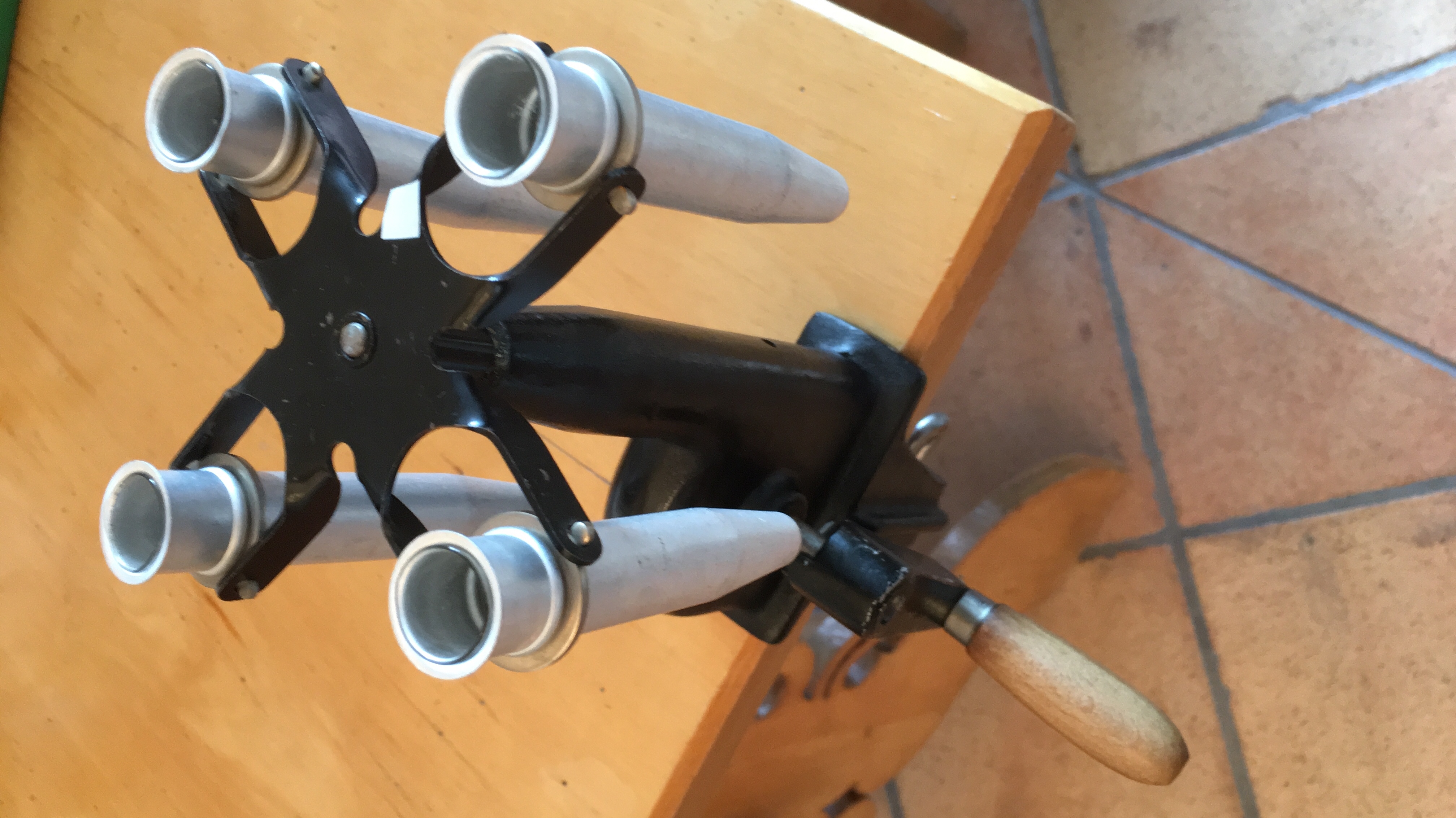

#23
Zitat von: flxms in Juli 08, 2017, 16:28:51 NACHMITTAGS
Spass bei Seite: kann/sollte man hier zur Anreicherung zentrifugieren, oder macht das den Plankton eher kaputt?
Auf eine weiterhin hitzige Diskussion freut sich
Felix
Das ist aber ein Schmuckstück!!
Zur Frage: ja man kann zentrifugieren, bei sehr "dünnen" sprich klaren Planktonproben sollte man sogar. Ein bißchen Schwund ist immer, aber sich durch eine zu dünne Planktonprobe zu mikroskopieren ist sehr frustig und gerade für den Einsteiger ernüchternd! Die meisten Tümpler hier besitzen eine Zentrifuge. Ich benutze sogar manchmal eine Laborzentrifuge von Hettich (gibt es für einen Hunni in der Bucht) anstatt der manuellen. Größere Schäden im Plankton gibt es meist nicht.
