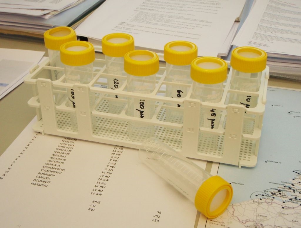

This kind of home-made thingies work very well:
These are made from centrifuge tubes, bit it works with all kind of screw top beakers with a hole in the lid.
One with 30um sieve for algae and one with 100-200um for zooplankton should cover your field.
HTH, René

@ René: As I am an clinical scientist I am very familiar to the centrifuge tubes you show. Could you please let me know what filters you use and where you buy them?

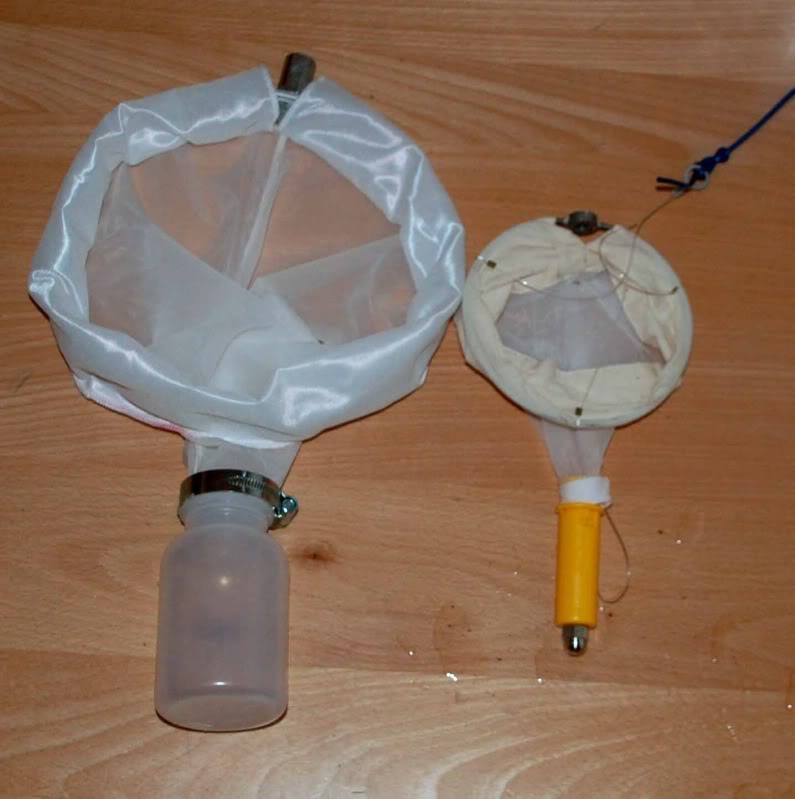

Diese üblichen Netze, wie man sie zum Beispiel bei Ehlert bekommt, sind einfach nur fürchterlich. Extrem klobig, unhandlich und die dicke "Pulle" am Ende völlig untauglich. Ich habe noch nie verstanden, wieso man etwas so konstruiert. Die alte Kosmos-Netze waren genial - klein, handlich und auch funktionell einfach besser.
Man muss sich einmal überlegen, wie ein Planktonnetz funktioniert. Das Plankton wird ja letztlich in dem Gefäß aufgefangen. Die dicke Pulle hat ein so hohes Volumen, dass man damit überhaupt keine gute Konzentrierung des Planktons erreicht. Die alten Kosmosnetze hatte unten ein Metall-, später Kunststoff-Auffanggefäß, das etwa das Volumen einen kleinen Reagenzglases hat (ca. 5 ml).
Die aktuell angebotene Netze eignen sich eher zum Fisch- als Planktonfang.  :-\
#12
Nachtrag:
Man sollte sich aber bewusst machen, was man da heutzutage geliefert bekommt. Links die "aktuellen" Planktonnetze - durchaus auch als respektable Waffe verwendbar - rechts das schöne "alte", aber offenbar schon seit Jahren/Jahrzehnten  nicht mehr lieferbare "Kosmos-Netz".
Die neue Netze werden von einem Mikrofreund gerne auch nicht ganz unzutreffend als "Aalschepper" bezeichnet ( der echte Ruhrgebietler weiss schon, was damit gemeint ist...)
Während man das Kosmos-Netz unter Umständen auch mal eben recht unaufällig durchs Wasser ziehen kann, erregt man mit dem aktuellen "Bello" ( am besten noch an einer langen Stange geführt ) mit absoluter Sicherheit die Aufmerksamkeit wachsamer gesetzestreuer und entsprechend zeternder Mitbürger ( Sie Fischwilderer, Sie!!! )
Nun denn, Kosmos-Netze gibt es nun einmal nicht mehr ( warum nur???) und der Spatz in der Hand.....
Ich schreibe das auch nur, damit keine Enttäuschung aufkommt.

also, so schlimm, wie Du tust, ist das Planktonnetz von Ehlert (oder von Thorns, da hab ich meins her) nicht. Mit etwas Technik und ein klein wenig Geduld bekommt man auch die angehängte PE-Flasche einfach und sicher gefüllt: das Planktoonetz auf der Wasseroberfläche flach "ablegen", da läuft die Flasche voll und sinkt unter. Wenn die Flasche ein zu großes Volumen haben sollte, zieht man das Netz halt einmal mehr durch die Fluten.
Als "Fischwilderer" bin ich am Main bei meinen Fängen noch nicht angesprochen worden.

nun ja - da hat jeder ein anderem Empfinden. Ich finde diese Teile grausam. Allein schon der schwere breite Ring, an dem das Netz befestigt ist. Zudem ist es nur mit einer kräftigen Stange (und damit sehr auffällig) einzusetzen, es mal eben mit einem Band/Faden an einem kleinen Stiel durch das Wasser ziehen "is nich".
Klar, irgendwie muss man damit zurecht kommen. Man kam ja früher auch mit alten Schaltungen und Zwischengas zurecht... ;)
