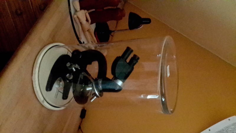

ich habe auch ein Universal das noch nie gewartet wurde. Bisher läuft alles perfekt. Wann sollte ich mir Sorgen machen und das Mikroskop warten lassen? Vor einigen Jahren habe ich ein Laboval bei Askania warten lassen. Durch Transportschäden wurde es völlig unbrauchbar. Ich habe also begründete Sorge ein so schweres Gerät zu verschicken, möchte aber auch in Zukunft nicht darauf verzichten. Es ist einfach viel besser verarbeitet als die neuen Geräte.
