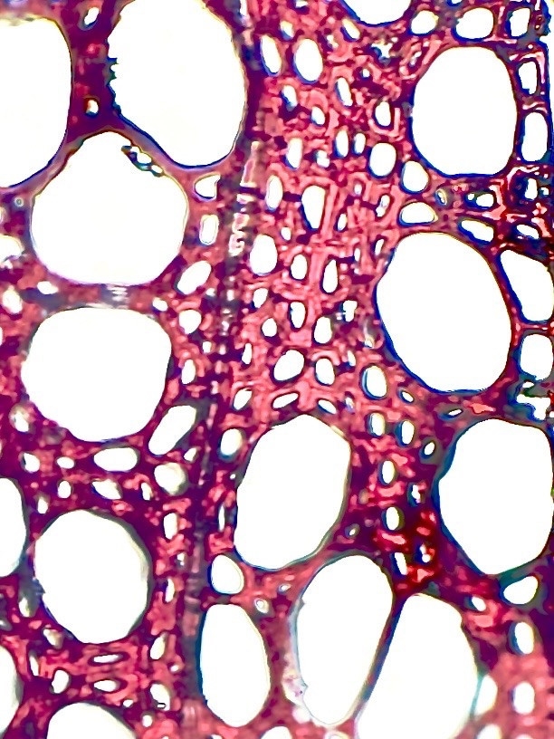

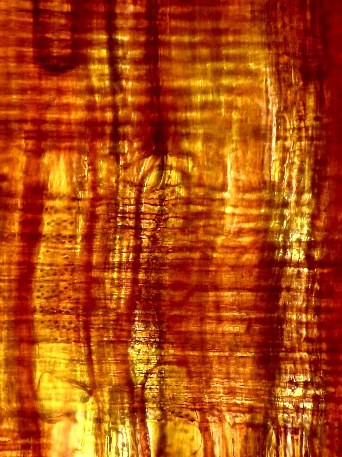

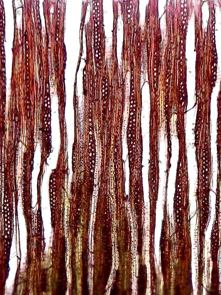

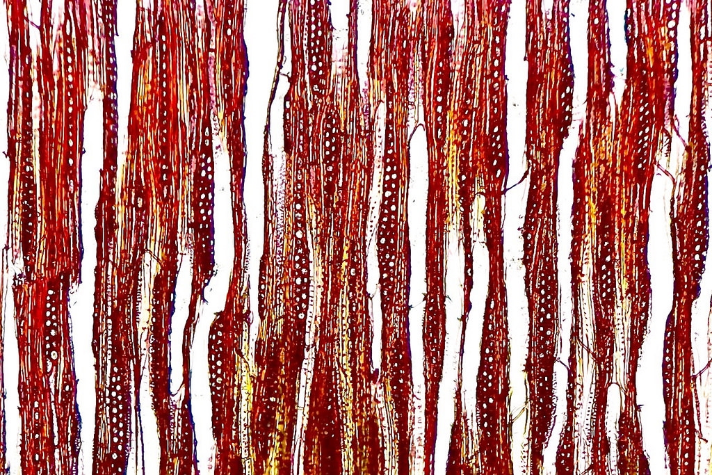

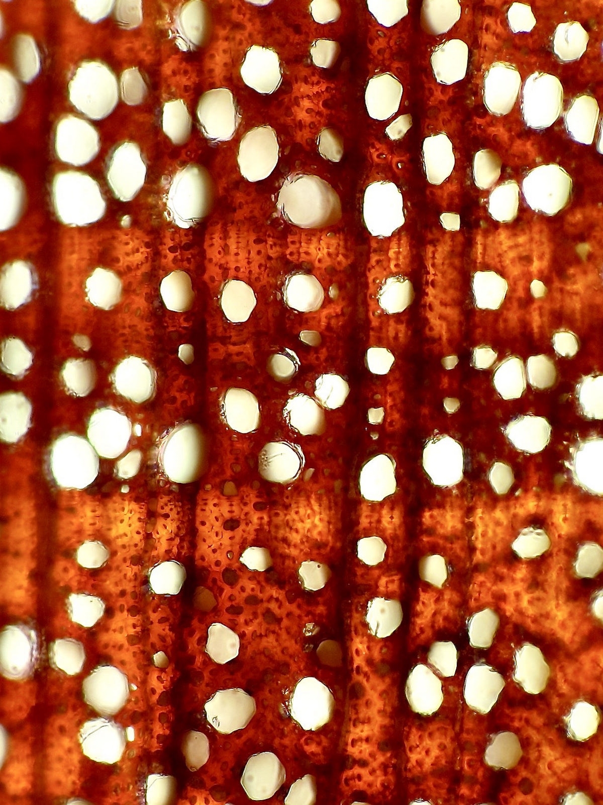

Bilder 1 + 2:  Querschnitte

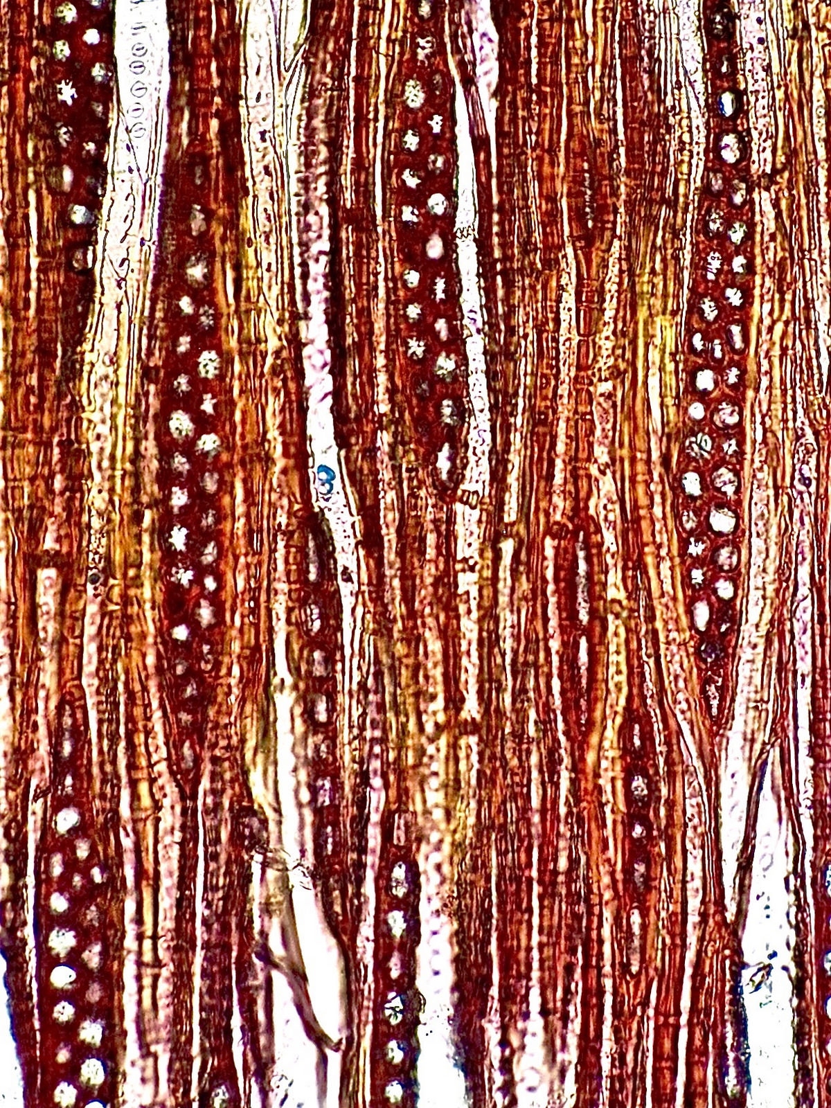

Bilder 3 + 4:  Tangentialschnitte
Bilder 5 + 6:  Radialschnitte
Schrodt
Anmerkung:
Ich glaube, dass ich bei meiner etwas größeren Schnittdicke ca.1 - 2 Minuten länger färben muss !
Jürgen aus hemer
Hallo Jürgen,
entschuldige bitte aber ich bin mehr von der direkten Art. Ich finde, dass die Schnitte gut sind und auch die Färbung stimmt. Was nicht stimmt, wie ich finde, ist die Bildbearbeitung. Das ist alles so überkontrastiert, dass die Details verloren gehen. Du musst ergebnisorientiert arbeiten. Du musst Dir überlegen, was Du genau zeigen möchtest und das heraus arbeiten. Auch, indem Du bestimmte Ausschnitte vergrößert darstellst und die Fotos so bearbeitest, dass diese Strukturen gut erkennbar sind. Sehr gute Beispiele findest Du in den vielen Arbeiten von Fahrenheit und Hans-Jürgen Koch. Ich helfe Dir gerne!

Schrodt
Guten Morgen Detlef,
ein neuer Bilder-Versuch unter Berücksichtigung deiner Hinweise.
Jürgen aus Hemer

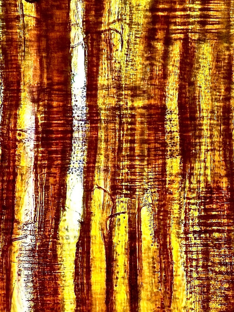

Schrodt
Hallo Mikrofreunde,
es ist mir jetzt gelungen, auch die Radialschnitte sehr dünn zu schneiden. Nachstehend zeige ich 4 Bilder davon.
Jürgen aus Hemer
