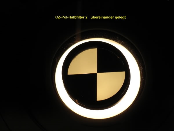

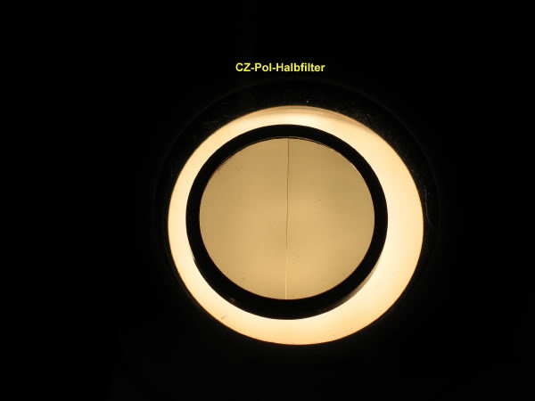

hier erläuternde Bilder der Pol-Halbfilter.
Erst einer im Durchlicht, dann ein 2. darauf mit etwa 90° verdreht. Tadellose Löschung! Natürlich glasgefasst: die Halbierung liegt unter Glas!

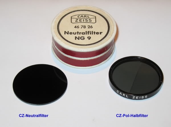

Und dann das Set wie ich abgebe: mit alter Pappschachtel und einem Neutralfilter (beides als Dreingabe - von denen habe ich noch mehr, aber eine Schachtel "Pol" habe ich leider nicht).
Es haben sich 3 Interessenten gemeldet. Alle 3 erhalten das selbe Angebot.
Wenn alle 3 akzeptieren dann lose ich, wenn keiner akzeptiert, dann stell ich das Set in Biete ein.
