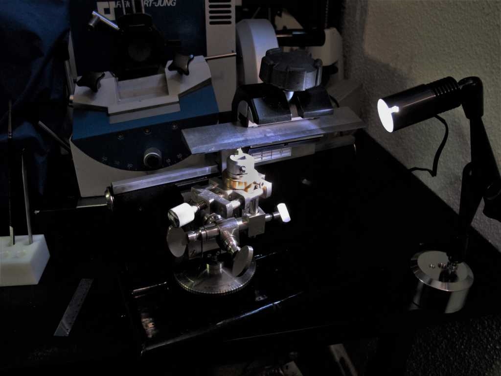

Ich habe mit dem feinblasigen Bauschaum eigentlich so gute Erfahrungen gemacht, dass ich nicht wechseln möchte. Bei Holz nehme ich eine kleine Klemme für die ich mir einen Adapter habe drehen lassen, damit ich sie im Halter des Schlittenmikrotoms einspannen kann.in die Öffnung kommt ein Stück Schaum und dann quetsche ich den Zweig gegen den Schaum richtig fest; da wackelt nichts mehr.

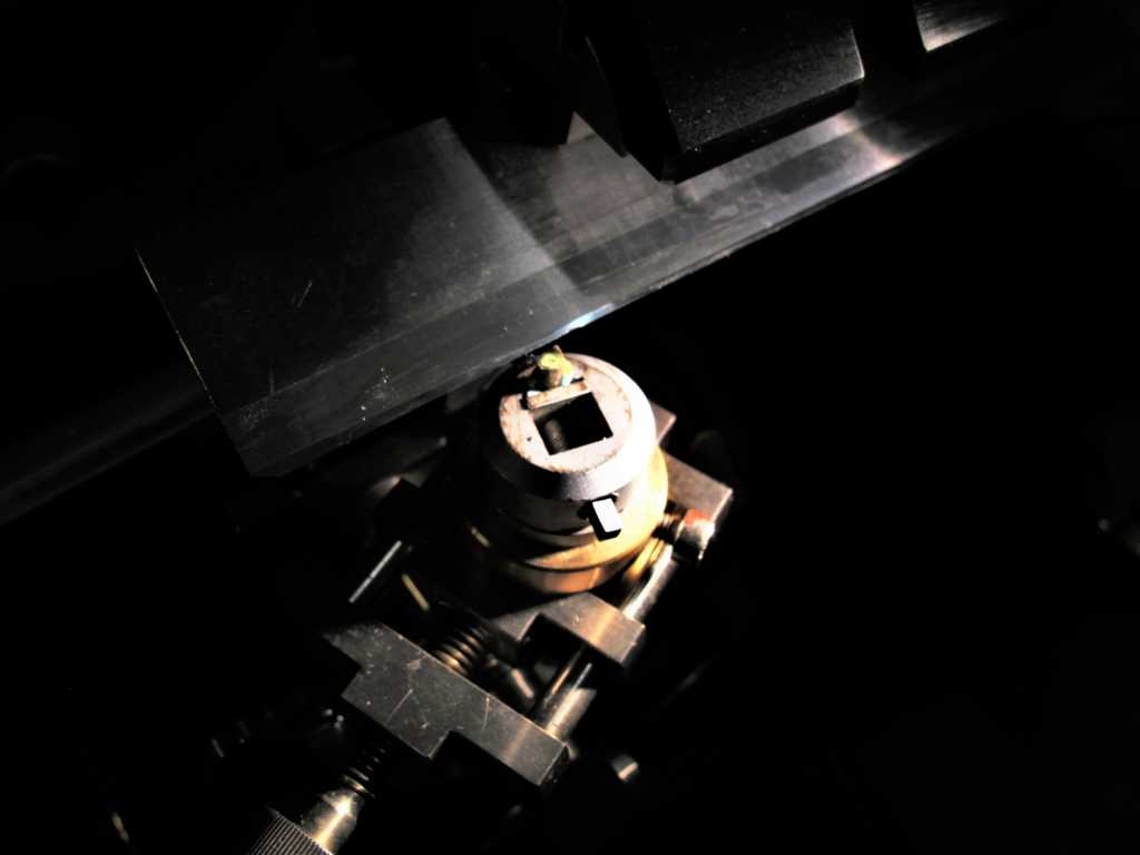

Ich habe lange das Haga-Mikrot. benutzt.
Ein Federdraht unter der Deckplatte drückt die Probe an die Kante. Die Klingenschneide liegt auf der Platte auf.
Dadurch entsteht an der Probe (mit Holunder) kein Biegemoment  beim Schneiden.
Der minimale Vorschub betrtägt aber 100µm  (Gewindesteigung  1000µm.). Das ist oft zu viel!
Aber
Durch den Andruck des Federdrahtes gibt es Probleme beim  Vorschub.
Bevor ich den Vorschub betätige, löse ich den Federdraht, dann Vorschub, und wieder Klemmen.

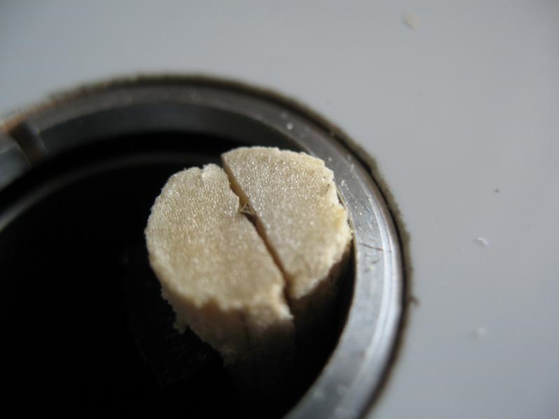

Wutsdorff Peter
Hier Foto von dem eingelegten Ring.
Zwischen Innenfläche des Ringes und dem Holunder ist ca. 0,2mm Luft.
