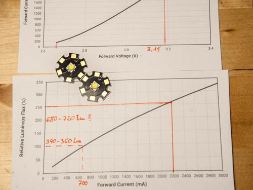

eine Alternative wäre die Cree XM-L U2, die Platine ist 5x5 mm groß, also die Leuchtfläche knapp 3x3 mm:
https://lumstatic.com/eT/Ok/6_pMd8OEljvBxSCEQw.jpg

wie ich schon gesagt habe, es kommt nicht auf die blanke LED-Leuchtfläche an sondern um die durch die aufgesetzte Halbkugellinse vergrößerte effektive Leuchtfläche. Auf S. 11 des Datenblattes ist die Geometrie abgebildet, aber auf dem Foto S. 1 sieht man den Vergrößerungseffekt der Linse sehr schön.
http://www.leds.de/out/media/68606.pdf
Es sind vielleicht nicht ganz 3x3 mm. Es ist auf jeden Fall sinnvoll, die Ausleuchtung der Aperturblende am Kondensor durch ein Papierstückchen zu testen ....
Hubert
Zur Ergänzung: Das virtuelle Bild eines Objektes, das sich unmittelbar hinter einer Halbkugellinse befindet, ist etwa 1.5 mal so groß wie das Objekt (je nach Brechungsindex).

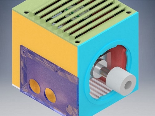

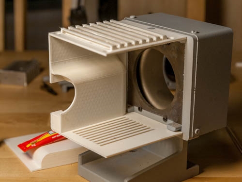

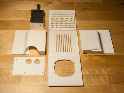

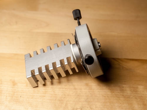

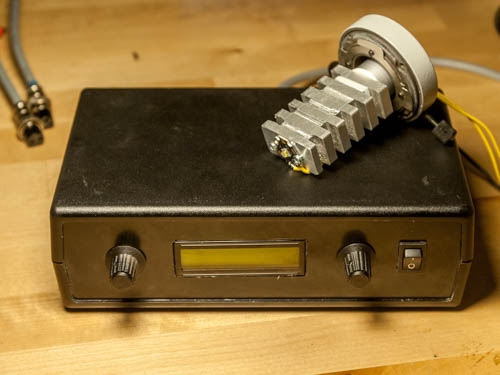

Hallo Stephan,
Vielen Dank fuer das freundliche Angebot. Ich habe aber bereits alle Teile zusammen, Kuehlkoerper, Elektronik; nur fuer die LED musste ich mich entscheiden.
