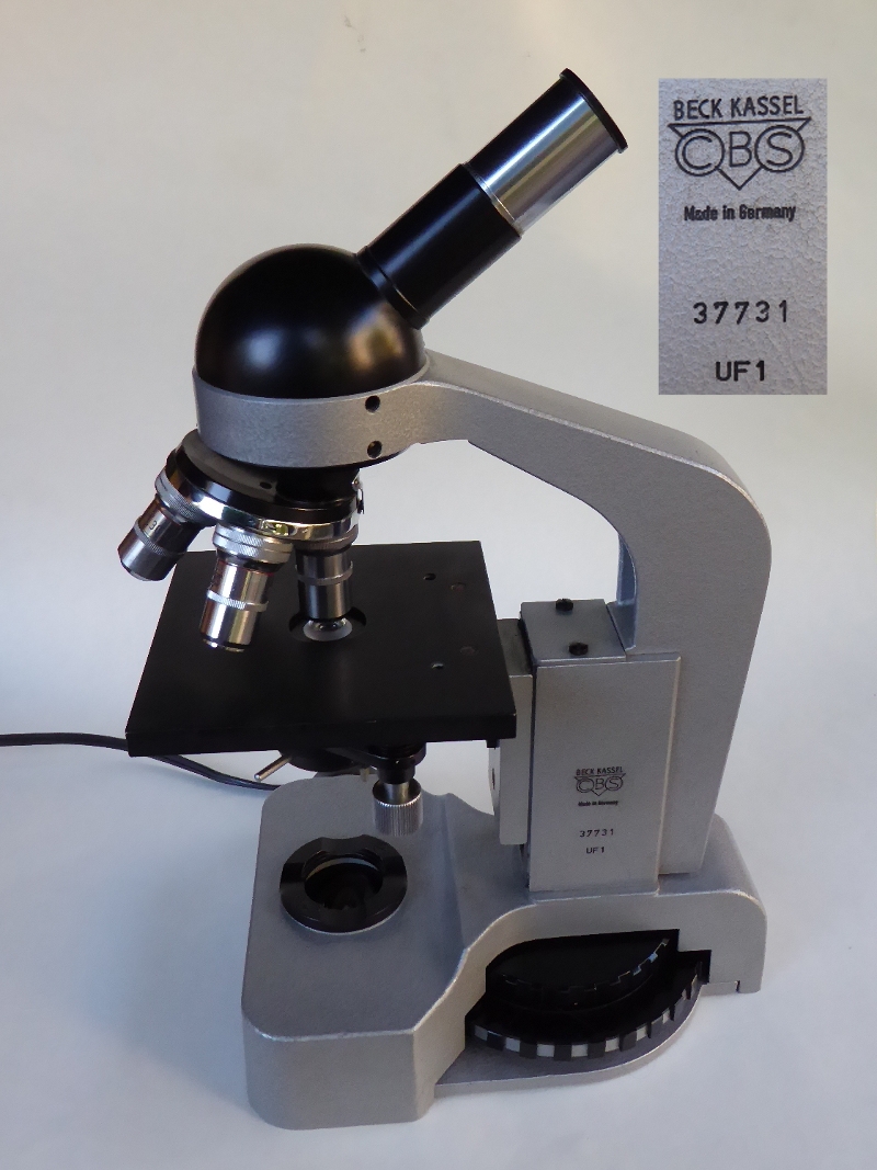

ich habe heute ein Mikroskop auf dem Fohmarkt gekauft und wurde beim Zerlegen und Reinigen sehr überrascht, wie gut durchdacht und verarbeitet es doch ist. Von der Firma Beck auch Kassel hatte ich bisher noch nichts gehört und auch im Forum nur diesen Faden gefunden, in dem die Firmengeschichte ein ganz klein wenig beleuchtet wird. Aber zum Mikroskop, das auf den ersten Blick als Schülermikroskop daher kommt:

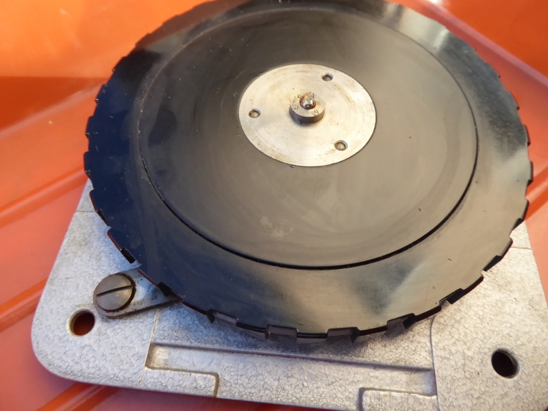

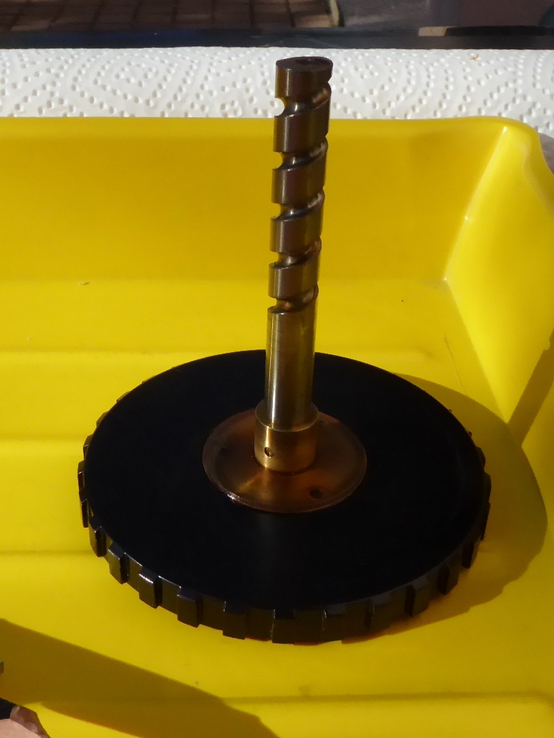

Was als erstes ins Auge springt sind die recht unkonventionellen Fokussiertriebe, die an den Feintrieb Typ "Scheibe" an den neueren LOMO-Biolam-Mikroskopen erinnern. Jedoch steckt da eine viel ausgeklügeltere Mechanik dahinter. Der Grobtrieb bewegt den Tisch mit dieser groben Spindel:
Die Unterseite der Spindel enthält eine Spirale in der ein Wegbegrenzer läuft:
Der Grobtrieb mit dem Tisch an der Spindel ruht auf dem Feintriebt (große Scheibe), der diese ganze Konstruktion sehr feinfülig um ca. 2mm hoch und runter bewegt. Auch der Feintrieb hat einen Begrenzer.
Überrascht war ich, was sich alles einzeln zentrieren lässt: Kondensor mit Irisblende und Filterhalter, Objektivrevolver und Tubus. Der Kondensor hat auch noch eine Einstellschraube, mit dem sich seine Maximalhöhe begrenzen lässt.
Interessant fand ich auch die Objektivkombination: 10/0,30; 30/0,40; 60/0,85 und 100/130, wobei die beiden stärksten Objektive gefedert sind, um das Präparat zu schonen. Sie liefern ein sehr schön klares Bild mit geringer Bildfeldwölbung.
Der schöne Hammerschlaglack und die Art der Beleuchtung lassen eine Herstellung in den 1960er Jahren vermuten:
Dass Lampenhaus und Triebmechanik mit einer kleinen Astbestplatte hitzetechnisch voneinander getrennt sind, ist ein weiterer Hinweis auf ein relativ hohes Alter des Gerätes. Die Beleichtung schreit natürlich nach einem LED-Umbau oder wenigstens nach einer matten 250V Lampe (E14-Fuß).
Leider fehlt die Glasscheibe vom Lichtaustritt, aber da dieser 32mm misst, passen die Zeiss-Jena-Filter dort saugend hinein, so dass ich hier erstmal einen mattierten Blaufilter plaziert habe. Köhlerbar ist das Mikroskop nicht, da es nicht über eine Leuchtfeldblende verfügt.

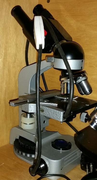

Es gibt das Mikroskop aber auch noch in einer "Laborversion", ich habe es leider so tief im Schrank vergraben, dass ich jetzt auf die Schnelle keine Luste hatte, es zu "bergen" und habe es deshalb im Schrank fotografiert. Hier mit Binotubus und Objektführer ausgestattet.

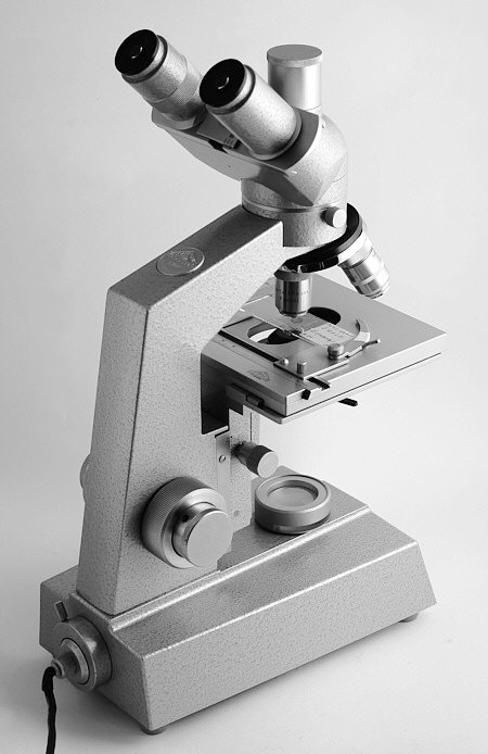

Beck Kassel hat auch ein Mikroskop hergestellt, dass  auf den ersten Blick dem Standard ähnlich sieht.
(Bild aus Ebay über google)
Hier sehe ich gerade, dass auch schon einmal jemand im Forum ein Bild von diesem Gerät gepostet hat.

danke für die Ergänzungen! Am Tisch von meinem Gerät sind auch noch 2 Schrauben, an denen wohl mal eine Objektführung montiert war. Das Gerät würde ich auch als einfaches Labormikroskop ansprechen, wobei es der Minotubus eher zum Schülermik macht. Aber die Optik ist nicht ganz schlecht.
