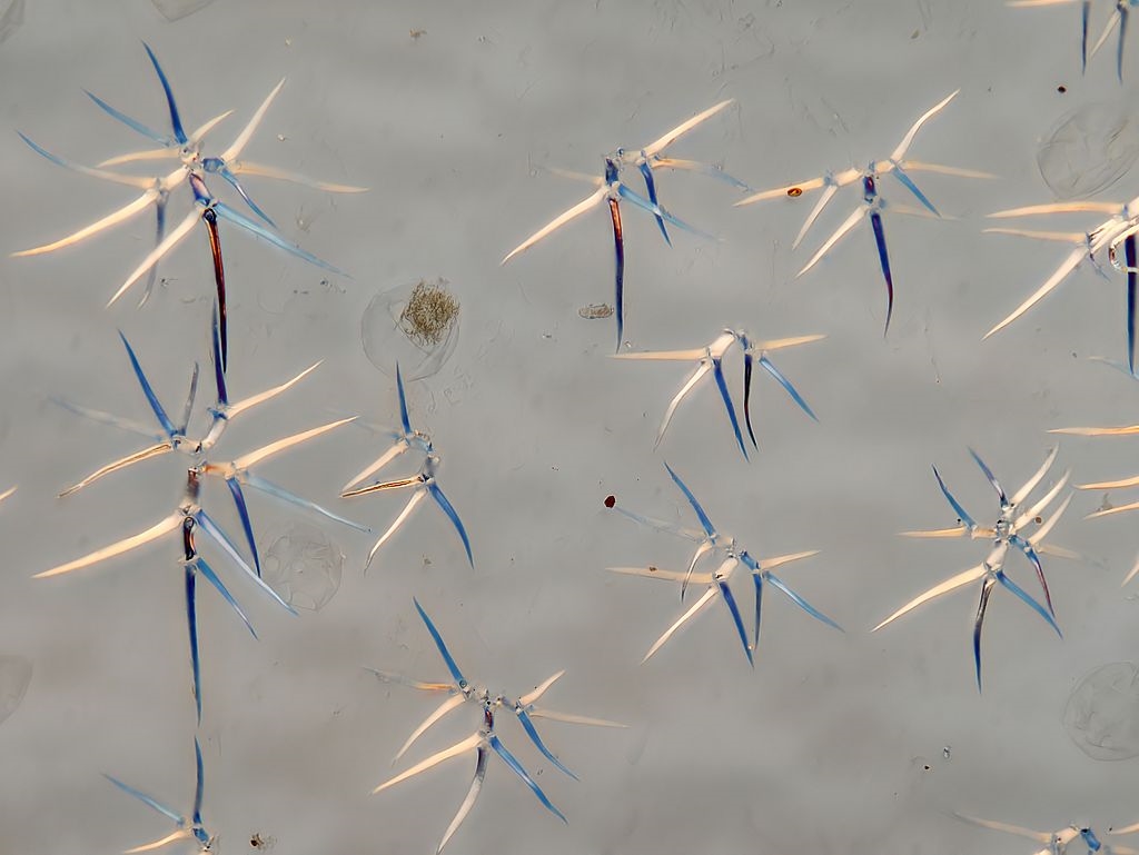

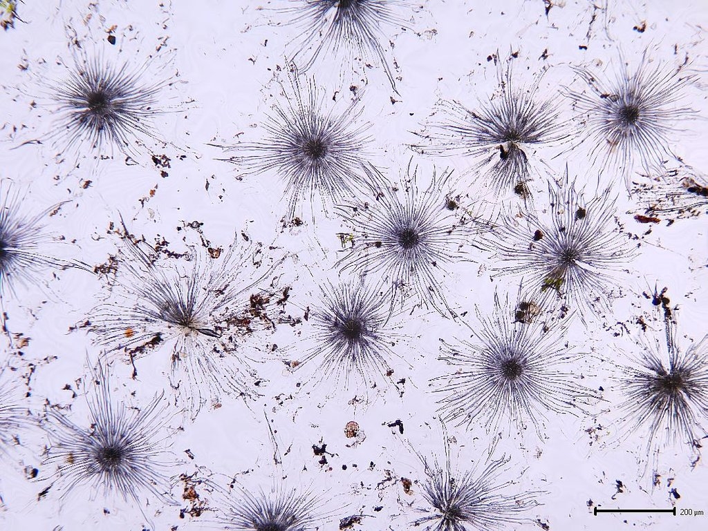

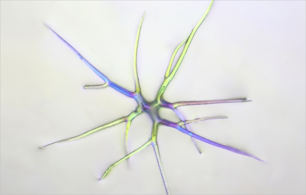

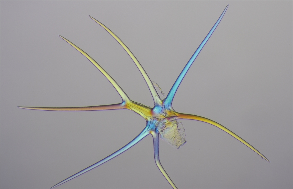

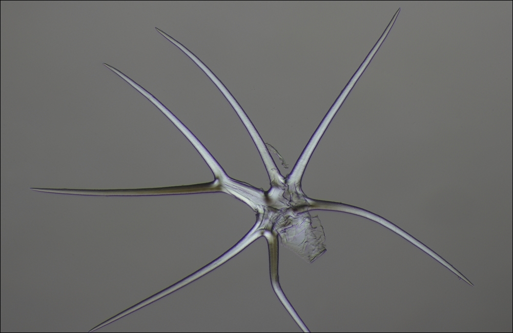

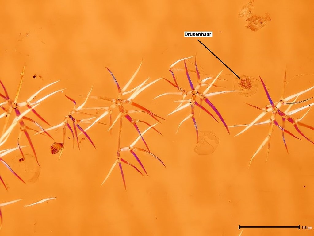

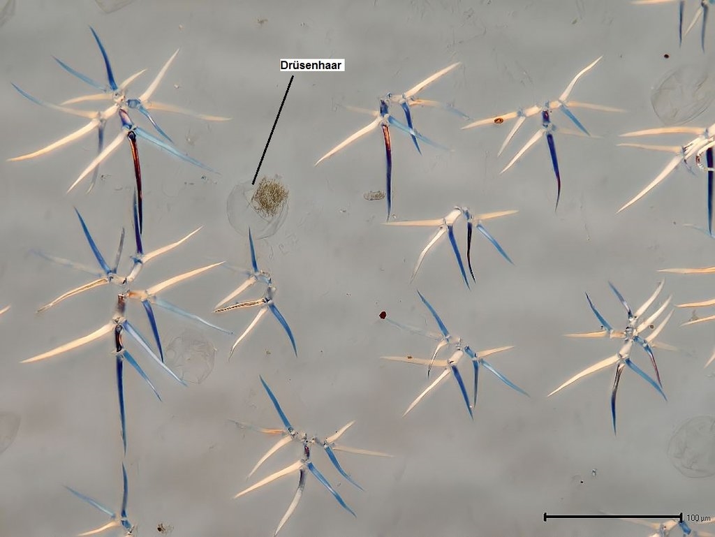

Zur Ergänzung noch zwei weitere Bilder:
Bild 8: Aufnahme vom Abzug eines älteren Blattes mit dem ganzen Schmutz, der sich mit der Zeit darauf gesammelt hat
Bild 9: Im Vergleich zu meinen Bildern 6 und 7 um 180 Grad gedrehter Polarisator

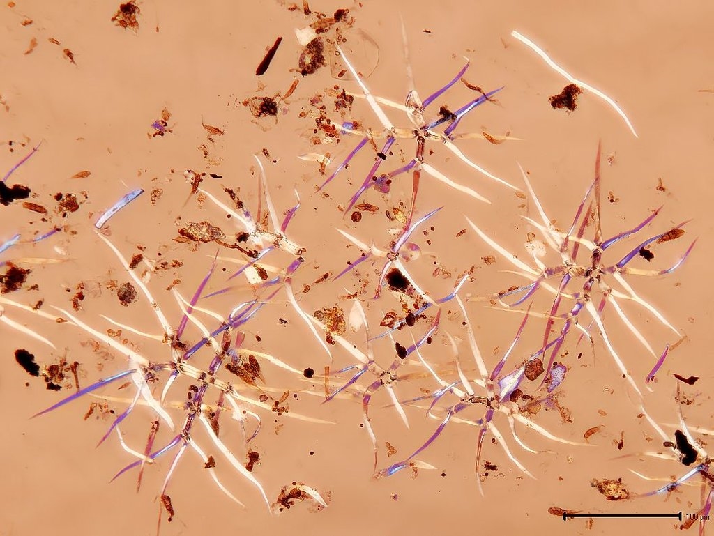

Deine Fotos belegen das Funktionieren Deiner Methode hervorragend. Mit zwei schnellen Tropfen Silicon-Öl unter Streifen und Deckglas ist es wohl nicht getan.
Verzichtet man auf Eindeckung und traut sich der Artefakte wegen geräteseitig kaum an den Kontrast, bleibt die Sache flau:

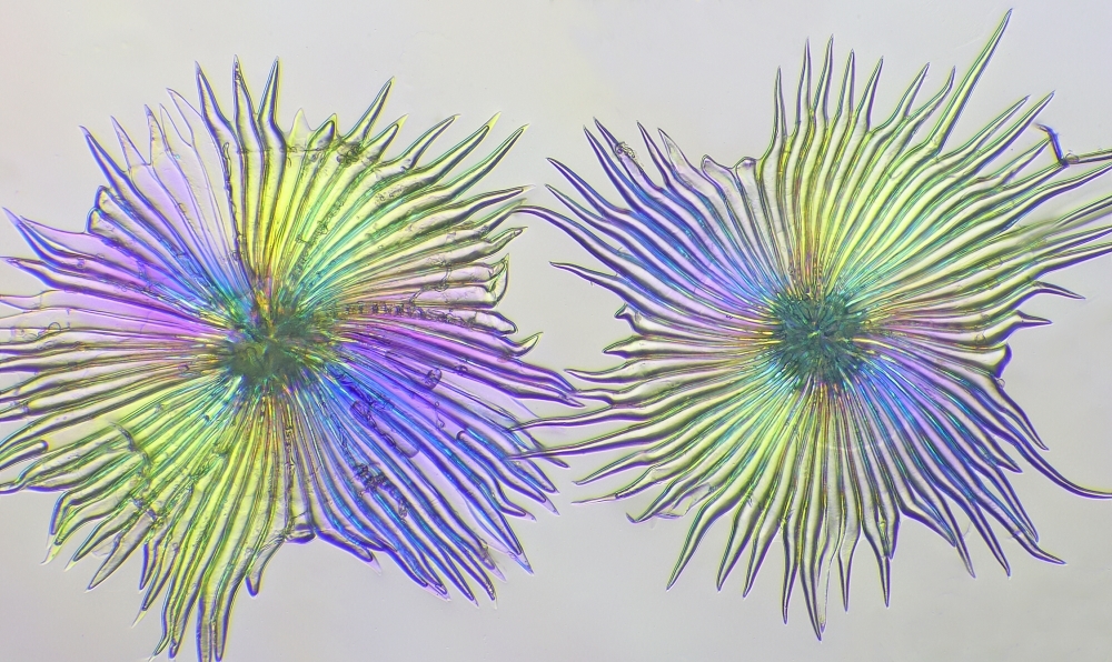

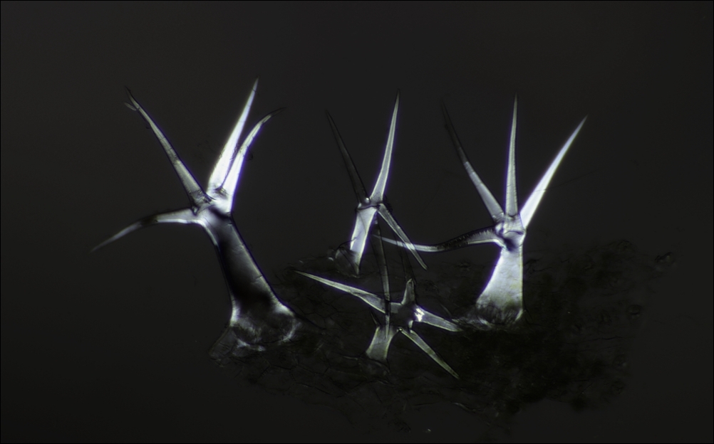

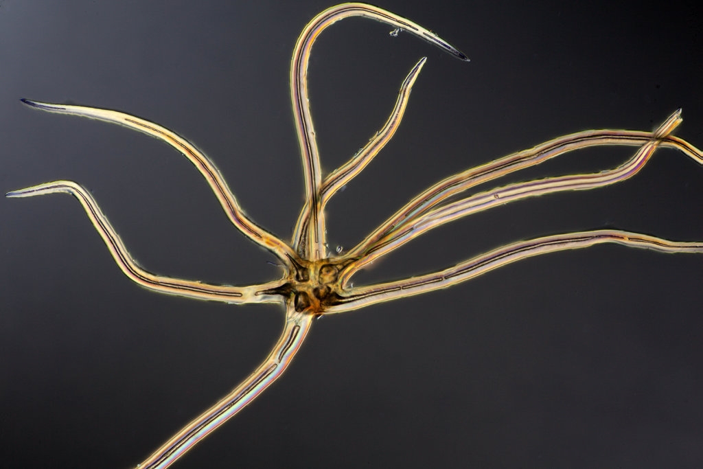

weg von den frimseligen – hin zu schildförmigen Haaren und dem Altersstarrsinn nachgebend: Elaeagnus angustifolia in Silicon eingedeckt.
  • Full Member
  • Beiträge: 13725
  • ∞ λ ¼
Re: Depilation mittels Klebestreifen …
« Antwort #19 am: Oktober 27, 2017, 22:07:22 Nachmittag »
Lieber Heiko,
na also: sieht doch gut aus. Hast du epiliert oder ganz koventionell abgeschabt. In diesem Fall hast du weder Klebstoffreste noch eingeschlossene Luftblasen, weil du die abgeschabten Sternhaare in Isoprop baden kannst um Luftblasen zu vertreiben und dann ganz gemütlich Euparal drauf.
  • Beiträge: 3266
« Antwort #20 am: Oktober 27, 2017, 22:47:47 Nachmittag »
Danke Klaus,
nein, die beiden Gesellen sind ganz unkonventionell „geklebestreift“. Neidgeplagt  ;) versuchte ich Jörgs Qualität zu imitieren.
Schön, dass auch Du mit diesem Ministapel nicht unzufrieden bist.

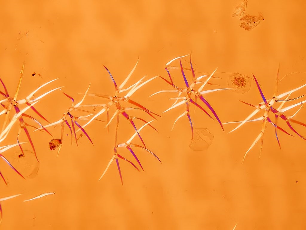

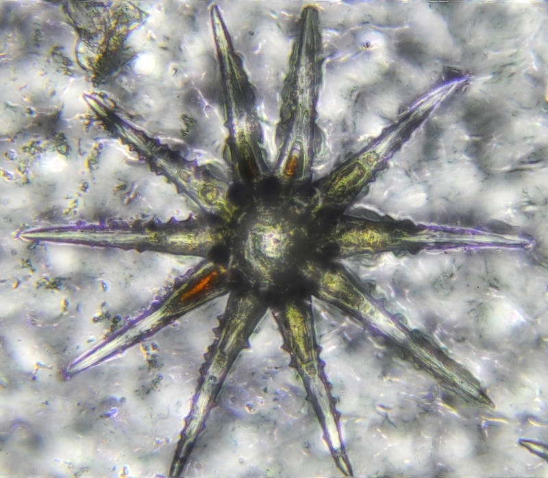

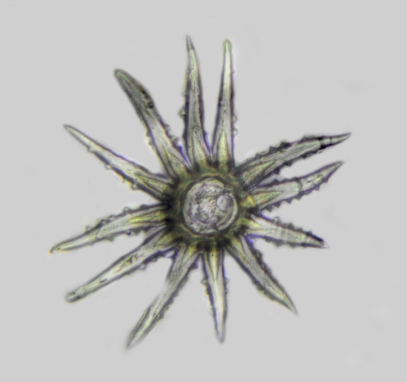

Hallo Heiko, hallo Jörg,

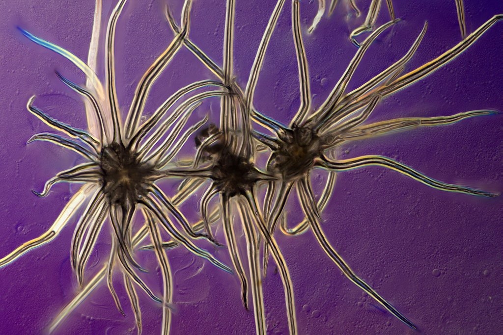

hier drei meiner Versuche mit dem runzelblättrigen Schneeball.
Bild 1: Malinol auf OT, das dann auf die Wärmeplatte und abgedampft bis es klebrig und zäh ist, Blatt dann angedrückt und weiter verarbeitet nach Vorschrift Malinol
Bild 2: Tropfen Malinol auf OT, Klebestreifen mit Sternhaaren darauf und darauf wieder Tropfen Mailinol, auf der Wärmeplatte ausgehärtet. Der Tesa bildet dann die sichtbare Mondlandschaft und wirkt gleichzeitig als Verzögerer.
Bild 3: Methode Klaus Herrmann, abschaben der Haare und eindecken.

danke für Deine Experimente und schön, dass Du die Liste der Verfahren mit Deinen schönen, klaren Aufnahmen noch erweitert hast. Die Trichome des Runzelblättrigen Schneeballs sind immer ein dankbares Motiv.
Ich werde auch mal versuchen, Euparal auf dem Objektträger antrocknen zu lassen, um die Trichome eines Blattes direkt auf zu bringen. Eine Frage aber zu Deinem Bild 1: ist das der Original-Hintergrund oder ist er nachbearbeitet?
Eine Blasenstruktur wie in Deinem Bild 2 habe ich nicht in meinen "Klebestreifenpräparaten". Ich nutze Crystal Clear Tape von Stapels (weil ich es grad in der Schublade hatte ... ;) ) und Euparal. Das Intermedium da ist Isopropanol und nicht Xylol und das Isopropanol löst die Klebeschicht an, daher habe ich - ausgehend von den Trichomen - nasenförmige Artefakte in den Bildern.

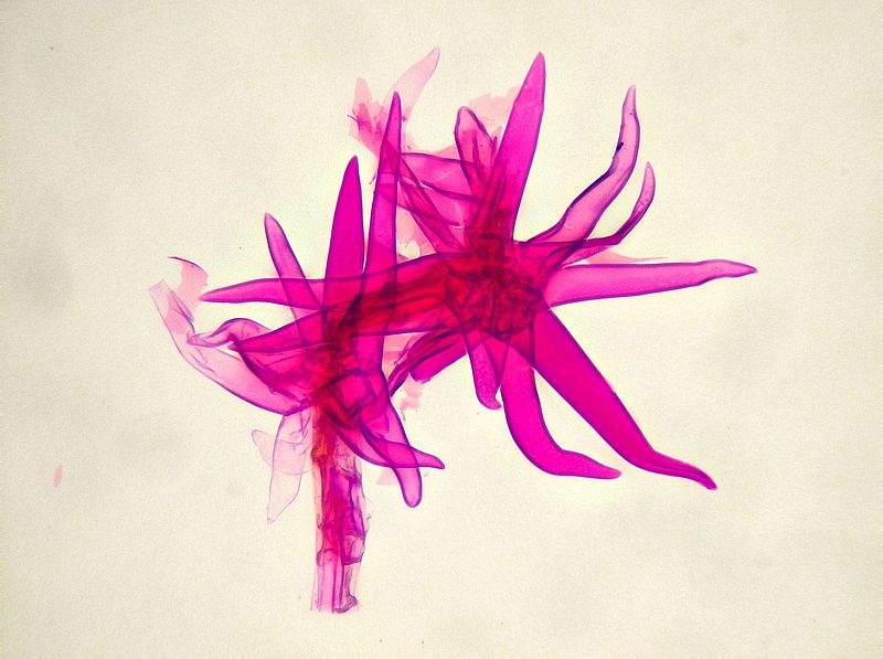

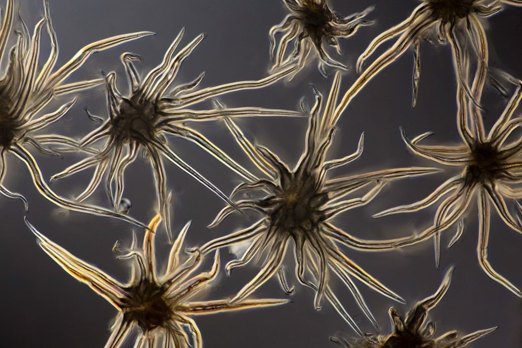

Abgeschabte Trichome von Viburnum rhytidophyllum habe ich vor einigen Jahren auch mal bearbeitet. Ich habe sie in selbst gebastelten Körbchen mit Acridinrot und W3A gefärbt. Das Verfahren ist hier beschrieben, anbei nur zwei Bilder als Ergänzung zu Deinem Bild 3.

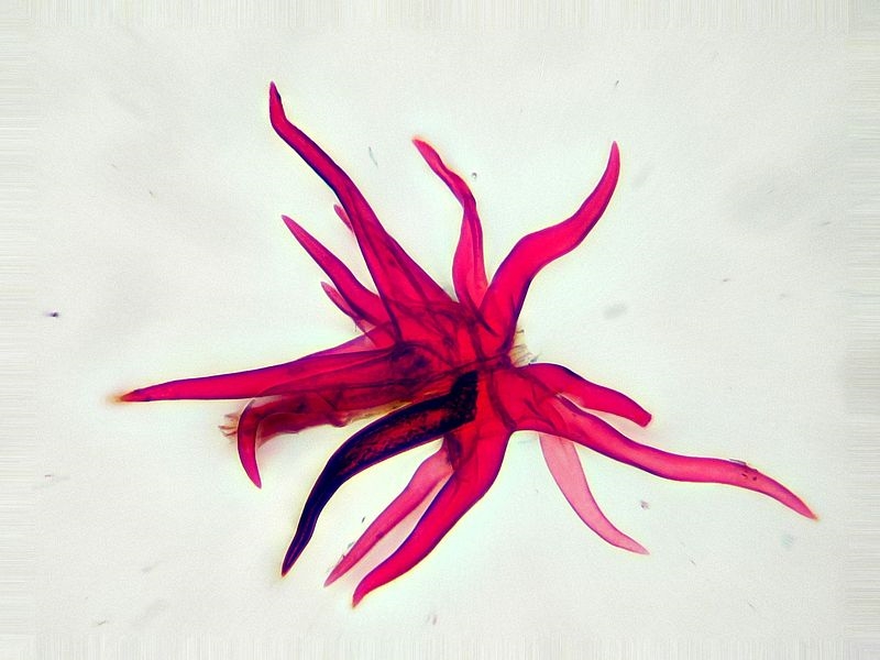

Bild 10: Sternhaar des Runzelblättrigen Schneeballs gefärbt mit Acridinrot im Hellfeld
Bild 11: Sternhaar des Runzelblättrigen Schneeballs gefärbt mit W3A im Hellfeld
Lieber Günter,
auch Dir vielen Dank für die ausführlioche Beschreibung der unterschiedlichen Methoden rund um den Klebestreifen!

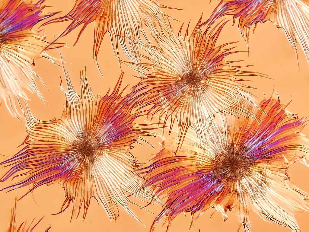

Hallo Anne,
das Tripple ist Dir wirklich gut gelungen. Auch die Klebestreifen-Mondlandschaft empfinde ich nicht als störend.
Bei Aubrieta deltoidea (Blaukissen) übrigens scheint die klassische HERRMANNsche Schabemethode Pflicht zu sein: Klebestreifen nehmen die Trichome (oder sind’s schon Emergenzen) nicht mehr mit:

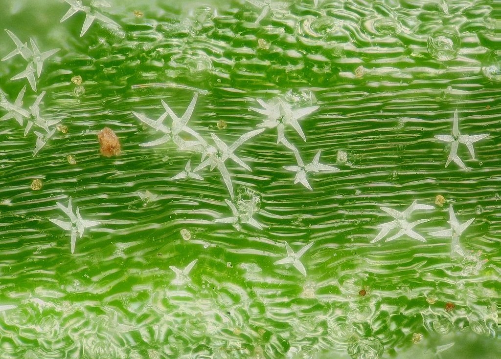

« Antwort #26 am: Oktober 31, 2017, 09:33:34 Vormittag »
hier noch zwei Bilder von Sternhaaren der Deutzia. Leider stört der Hintergrund der Klebeschicht. Bei einem Bild wurde elektronisch geputzt.

danke für Deine Idee, die Deutzia einmal „abzukleben“.
Bei meinem Versuch habe ich festgestellt, dass Du Dich offenbar für die Blattoberseite entschieden hattest? Da sollen die Sterne vielstrahliger sein. Mein Tesafilm hob die Haare allerdings nicht ab, nur Negative im Klebefilm fielen mir auf und eine „Mondlandschaft“, die auf ein heftiges Relief der Oberseite hinweist.
Blattunterseits hatte ich dann mehr, allerdings maximal 5strahligen Erfolg. Vorteil, der Hintergrund musste kaum geputzt werden:
Deutzia gracilis, 40er Objektiv, gestapelt
Viele Grüße aus Süd-Thüringen,

Bild 13a/b: Baumhaare der Blattunterseite mit Drüsenhaar im polarisierten Licht, Bild 13b mit Beschriftung, Vergrößerung 200x, Stapel aus je 34 Bildern
Bild 14a/b: Den Polfilter etwas weiter gedreht ..., Bild 14b wieder mit Beschriftung, Vergrößerung 200x, Stapel aus je 27 Bildern
Bild 15: Zum Vergleich die Unterseite eines Lavendelblattes im Auflicht. Vergrößerung 100x, Stapel aus 94 Bildern. Aufnahme aus dem Jahr 2015 mit dem DME.
Aufgenommen ist die Behaarung über einer Blattader, leider ohne Drüsenhaare
Bild 16: Hier noch einmal die Blattoberseite, wie zu erwarten mit jeder Menge "Dreck", Vergrößerung 200x, Stapel aus 35 Bildern
Besonders schön hier die Konidien einer Pilzart.
Allen herzliche Grüße

Lieber Jörg,

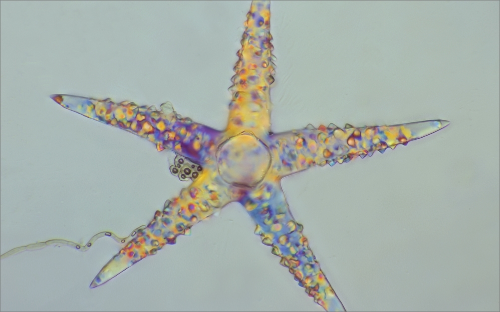

auch von mir ein weiterer „Suchtbeleg“: Arabis caucasica. Unpassend insofern allerdings, da mit Klebestreifen nicht von der Spreite ablösbar. Die Rasierklinge musste her.
Und „Konidien“ interessieren mich natürlich auch sehr. Falls Du magst – ich würde mich über eine stärker vergrößerte Abbildung freuen.
