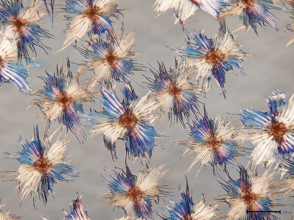

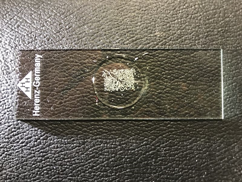

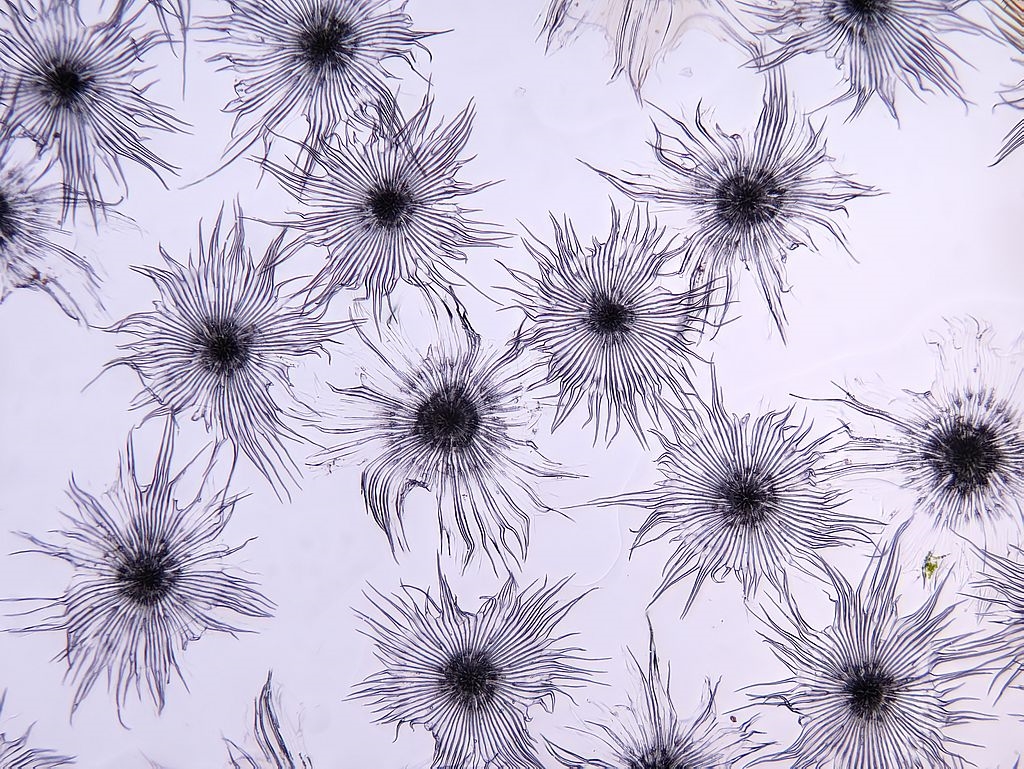

« Antwort #11 am: Oktober 24, 2017, 22:37:37 Nachmittag »
Lieber Heiko, liebe Pflanzenfreunde,
heute habe ich nun ein paar Aufnahmen von meinen Präparaten vom Sonntag gemacht. Es handelt sich um Schuppenhaare der Silber-Ölweide (Elaeagnus commutata), von denen ein Nachbar einige in seiner Hecke hat.
Zunächst zur Präparation:
- wie von Heiko beschrieben, habe ich einen Klebestreifen auf die Unterseite eines jungen Blattes gedrückt und gleich wieder abgezogen.
- die Schuppenhaare bleiben am Klebestreifen haften
- diesen habe ich dann mit Schere und Pinzette ein wenig zurecht geschnitten und ein ca. 0,5 * 0,5 cm großes Stück mit Euparal eingedeckt.
  Dazu habe ich zunächst einen kleinen Tropfen Euparal auf den Objektträger gegeben und den Klebestreifen vorsichtig auf den Tropfen gegeben,
  um Luftblasen zu vermeiden.
- Dann noch einmal anderdhalb bis zwei Tropfen Euparal oben drauf (der Klebefilm ist ziemlich dick, da wird viel Harz gebraucht ...)
- Deckglas drauf und ab auf die Heizplatte
Anmerkungen:
- Luftblasen verschwinden beim Trocknen des Euparals.
- Ich habe bei einigen Präparaten ganz wenig reines Isopropanol aufgetropft, bevor ich Euparal auf die "Haarseite" gegeben habe.
  Vorteil: weniger Luftblasen
  Nachteil: das Isopropanol löst den Klebefilm an, es bilden sich bauchige Artefakte
  Die Luftblasen verschwinden, die Artefakte bleiben ... :(
- Ältere Blätter haben jeden Menge Staub gefangen, der ganze Schmutz taucht natürlich auch im Präparat auf ...
Nun ein paar Bilder:
Bild 1: Unterseite eines Blattes der Silber-Ölweide
Bild 2: Fertiges Präparat mit eingedecktem Klebestreifen und Schuppenhaaren
Bild 3: Schuppenhaare bei 100x (Stapel aus 79 Bildern)
Bild 4: etwas näher heran, leicht verfremdet, um die Konturen zu betonen ... (200x, Stapel aus 78 Bildern)
Bild 5: Ein einzelnes Schuppenhaar bei 400x (Stapel aus 39 Bildern)
Bild 6: Im polarisiertenLicht, 100x, Maßstab
Bild 7: Ebenfalls Pol, aber 200x
Mein Fazit: eine einfache Methode, die schöne Ergebnisse bringt. Lohnt sich sicher auch beim Runzelblättrigen Schneeball (Viburnum rhytidophyllum) mit seinen Sternhaaren. Nochmals danke für den guten Tipp.
  • Beiträge: 3951
Re: Depilation mittels Klebestreifen …
« Antwort #12 am: Oktober 24, 2017, 22:52:54 Nachmittag »
Lieber Jörg,
ich habe zu danken. Das ist qualitativ ein Quantensprung, ein Augenschmaus.
  • Global Moderator
  • Beiträge: 6625
« Antwort #13 am: Oktober 26, 2017, 08:28:19 Vormittag »
Lieber Heiko,
danke für Dein Lob! Ich denke aber, dass die Qualitätsverbesserung hauptsächlich durch das Eindecken in Euparal zustande kommt, also einer einfache Erweiterung Deines Verfahrens.
Deine Beschreibung liest sich so, als ob Du ohne Deckglas oder mit einfach aufgelegtem Deckglas ohne Einbettungsmittel fotografiert hast. Aus meiner Sicht ist das die Quelle für einige der Artefakte in Deinen Bildern, die durch das Einbetten behoben oder abgemildert werden.
Um zu prüfen, ob meine Vermutungen korrekt sind: magst Du mal nach meiner Beschreibung komplett eindecken und nach mindestens 2 Tagen auf der Heizung oder der Heizplatte Aufnahmen machen? Die sollten meinen Bildern oben dann nicht nachstehen.
At All:
Wenn sonst jemand Lust hat, das Vorgehen nach zu vollziehen: ich denke ich spreche auch für Heiko, wenn ich sage, wir freuen uns auf Eure Bilder.

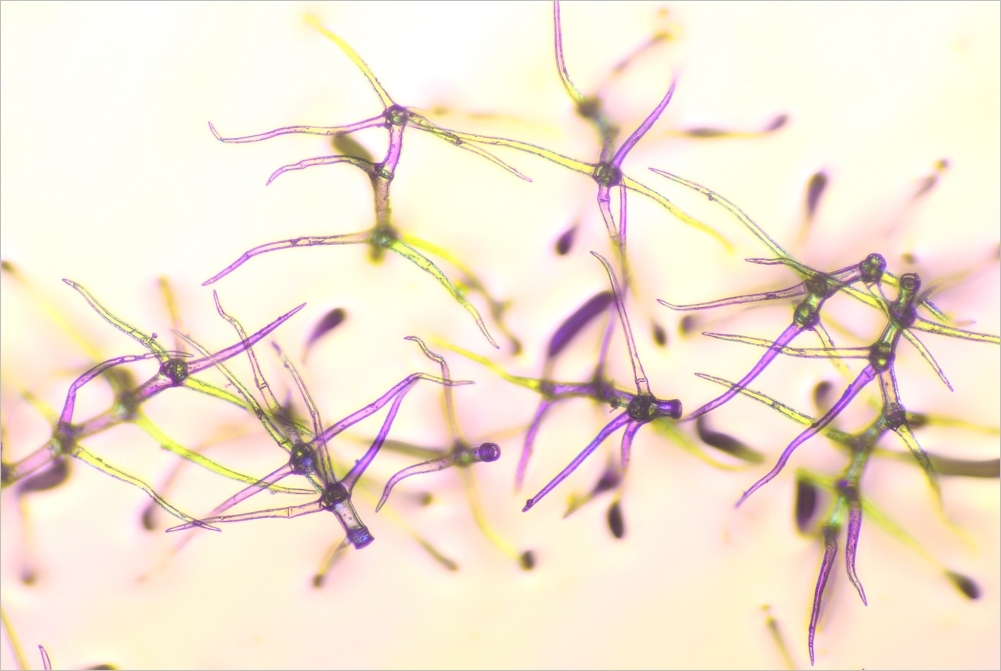

  • Beiträge: 3951
« Antwort #14 am: Oktober 26, 2017, 20:24:01 Nachmittag »
Lieber Jörg,
hab’s jetzt auch noch einmal mit einer Silicon-Eindeckung probiert, komme an Deine Qualität leider aber überhaupt nicht heran:
Viburnum lantana
Bitte gerne mehr haarige Bilder hier!
