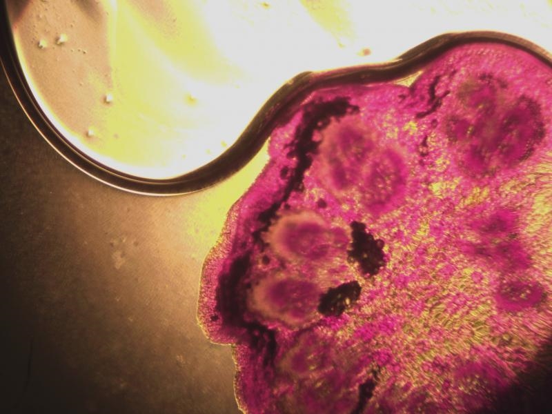

Meine Schnitte sind ca 0,08 mm dünn (dick). Ich lege den fertig gefärbten Schnitt auf die Mitte des OT, träufle Euparal drauf.  Beim vorsichtigen Auflegen des DG wandert der Schnitt an den Rand.
Wie bekomme ich den Schnitt in die Mitte?

Wutsdorff Peter
Harald, grüß´Dich,
wenn weniger Euparal, dann ist nicht unter dem DG so viel Eup., daß alles mit  Eup. ausgefüllt  wird.
Der Schnitt wandert dann an den Rand des Eup. Dann ist der Schnitt nicht vollkommen von Eup. umschlossen.
Ich werde ein Bild machen.
Gruß und vielen Dank Peter

80 Mikrometer ist aber auch schon recht dick, da muß auch relativ viel Eindeckmittel her. Wenn Du das Deckglas schräg ansetzt gibt es dann eine "Welle" die den Schnitt weg drückt. Erster Ausweg wäre dünner schneiden (üben....üben....üben😉).
Anderer Weg wäre den Schnitt mit ganz wenig Euparal benetzen, einen Moment antrocknen lassen
(nicht ganz durch trocknen). Dann  Euparal in die Mitte des Deckglases und mit dem Eindeckmittel nach unten das Deckglas grade auf den Schnitt auflegen.

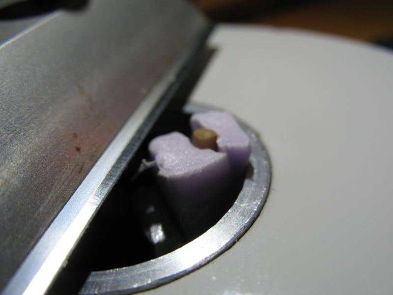

Ich benutze das abgebildete "Kosmos Mikritom" mit einem Gewinde von 0,5 mm Steigung.
Ich habe über die Vergrößerung der Tischplatte berichtet.
1 SKT = 10µm. Es liegt nicht am Mikrot., sondern an der Einspannung der Probe.
Ein Kollege schrieb mir mal sehr charmant, ich solle dünne Schnitte schneiden und keine Brotscheiben
Ich benutze Styrodur und es wird die Probe  bis kurz unter der Tischplatte durch ein Zusatzblech zusätzlich gehalten. Dieses Blech verlängert den Hebel der vorhandenen Einspannung.
Hier das Bild
Leider ist das Zusatzblech nicht gut zu erkennen.
Gruß Peter

hmmm....wenn ich mir Dein Bild so ansehe, denke ich mir, dass es rein "mechanisch" nicht funktionieren kann! Die Probe ist doch nicht wirklich sicher eingespannt! Um eine ausreichende Stabilität des Styrodur-Probe-Sandwiches zu erreichen und damit ein Ausweichen der Probe sicher zu verhindern - und nur dazu dient ja das Einbetten der Probe - müsste dieses für meine Begriffe regelrecht in das Styrodur rundum "eingebettet" sein. Du musst also einen "Kanal" im Styrodur erzeugen, in den Du den Stängel hineinsteckst und ihn nicht einfach zwischen zwei Blöckchen klemmen. Der Stängel steht als hier tatsächlich recht "lömmelig" in den Styrodurstücken, das Runde passt da nicht so recht ins Eckige  ;) Und das ist nur nur das Problem beim Fußball!  :D
Und was ist denn das für eine seltsame runde Metallkante, auf der das Messer liegt?? Es sieht so aus, liege die Glasplatte etwas unterhalb des "Metallringes". Das Messer bzw. der Klingenhalter muss aber doch plan und großflächig auf einer glatten und planen Fläche (Glasscheibe) etc. liegen, wenn es geführt wird. Hier liegt es doch nur auf der dünnen Metallkante! Oder deute ich das Bild falsch? Sei mir nicht böse, aber wenn es so ist, wie ich vermute und wenn das Dein Umbau ist, fürchte ich, dass Du das Mikrotom "verschlimmbessert" hast. Dass Deine Ergebnisse so schlecht sind, liegt sicher am Mikrotom bzw. Deinem Umbau. Mit einem normalen einfachen handelsüblichen Zylindermikrotom (das nicht einmal von Jung sein muss) und einem nicht verbastelten SHK-Klingenhalter kommt auch der Ungeschickteste und Ungeübteste (wie ich) zu deutlichen besseren Schnittergebnissen.
Mein Rat: Kauf Dir einen SHK-Klingenhalter, lass ihn, wie er ist (er ist maximal optimiert) und kauf Dir ein vernünftiges Zylindermikrotom und lass auch das einfach, wie es ist. Bette das Schnittgut besser in das Haltemedium (Styrodur, Möhre, Holundermark oder was auch immer) ein Und Du wirst sehen: Der Erfolg stellt sich von selbst ein.
(der wahrlich auch kein Meisterschnippler ist).
auch wenns umständlich ist, verwende ich Möhre.
Dazu benutze ich einen Korkbohrersatz; mit dem größten schneide ich eine Stange, in welche ich mit einem kleineren (der etwas kleiner als das Schnittgut ist), in der Mitte ein Loch steche. Dann wird die Stange halbiert, das Schnittgut eingespannt und los gehts. Da drückt sich nichts mehr weg!

Wutsdorff Peter
der eingelegte Federring ist auf dem Bild in der Tat etwas hochgerutscht; der war nur für das Foto eingelegt.
Er liegt normalerweise ca. 1/2 mm unterhalb der weißen Porzellanplatte.
Ich habe ihn gedreht, damit das Styrodur mit der Probe gegenüber dem Messer eine Anlagefläche hat.
Der SHK-Klingenhalter gleitet sauber auf Porzellanplatte.
Mit dem SHK-Klingenhalter bin ich sehr zufrieden!!
Den Hinweis mit dem Einkerben des Styrodurs werde ich beherzigen, ebenso die Verwendung des Euparals, damit der Schnitt nicht  wegschwimmt.
