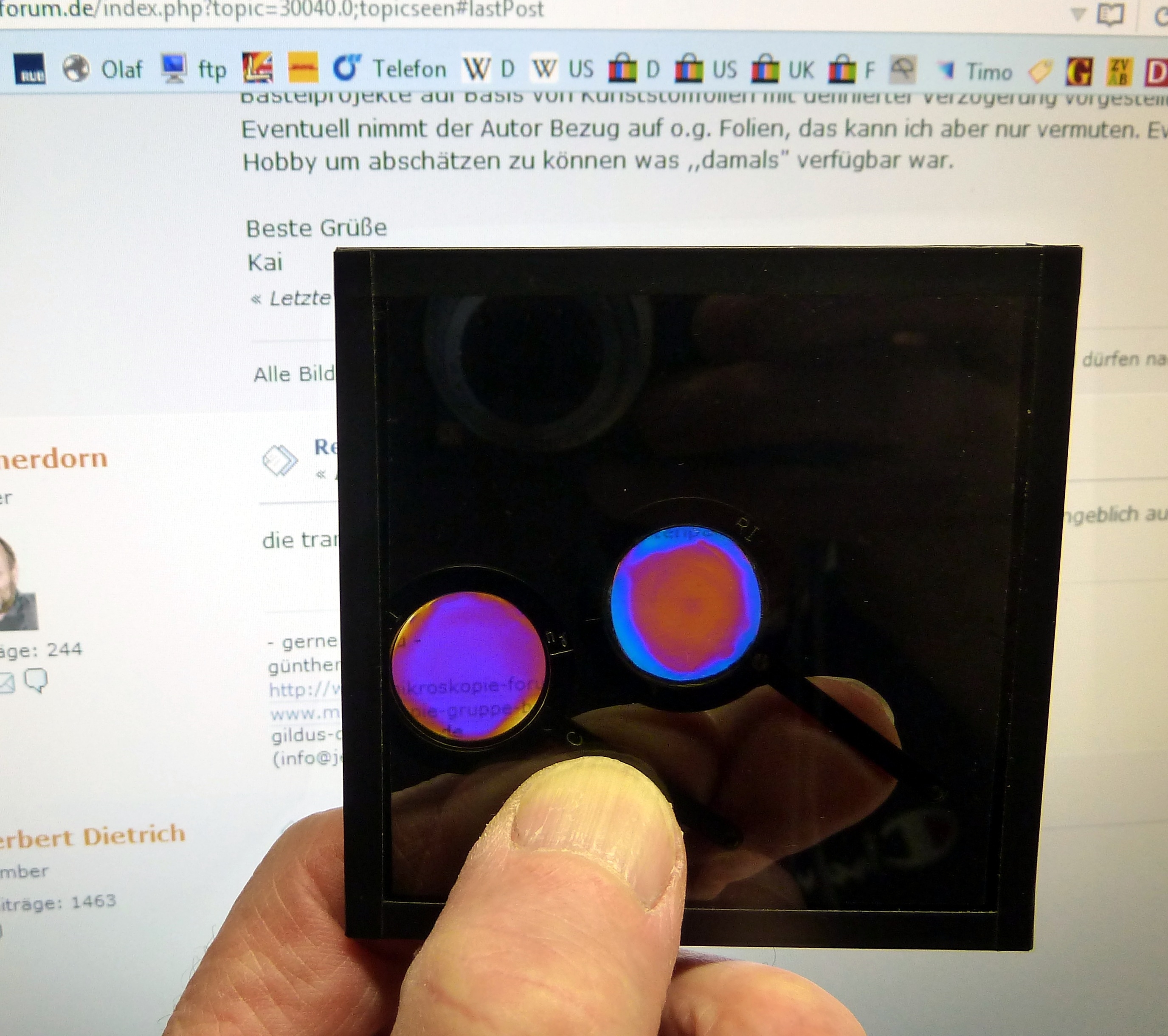

(Hintergrund: Ich habe ein schwer beschädigtes Lomo MPS-1 Stereo-Pol-Mikroskop (maximale Gesamtvergrößerung ca.90 fach). Bei dem Gerät fehlt natürlich der entsprechende Schieber, könnte auch nicht anders sein. Es handelt sich bei dem Schieber wohl um ein proitäres Teil, aufgrund der getrennten Strahlengänge für's linke und rechte Auge. Das Teil ist nicht aufzutreiben und wird wohl von mir neu gebaut werden müssen. Bis ich dafür aber alle Teile hier habe werden noch Monate ins Land gehen. Solange möchte nicht unbedingt für die ersten Gehversuche warten.)

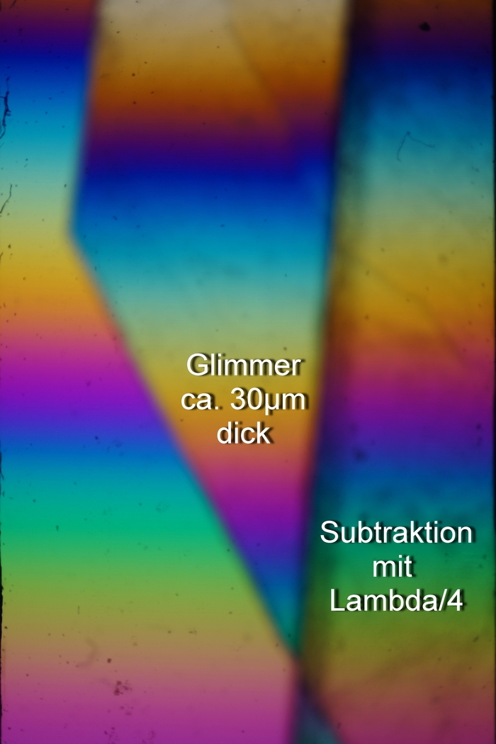

Der einfachste Weg gute λ oder λ/4 Kompensatoren selbst herzustellen ist tatsächlich mit Glimmerplättchen. Bei den dickeren λ-Platten stört aber evtl. die bräunliche Eigenfärbung des Muskovits. Auch braucht man eine hervoragende Qualität des Glimmers und das Spalten verlangt einige Übung. Die richtige Dicke bestimmt man entweder mit einem vorhandenen Kompensator in Subtraktionsstellung - die sollten sich gegenseitig zu schwarz kompensieren - oder mit einem Meßkompensator z.B. nach Berek.

Lambda u/o Lambda/4: Das MPS-1 kommt ab Werk nur mit Lambda Schieber, es existiert auch nur eine Zeichnung in einem alten Handbuch dazu und das bezieht sich leider auch noch auf die Vorserie. Das Hauptziel meiner Bastellei wäre also ein Lambda Kompensator, wenn das mit Glimmer gut von der Hand gehen sollte, werde ich wahrscheinlich noch andere Teiler anpeilen.
Abmessungen: Habe ich noch nicht genau bestimmt, werde wohl mit dem 3D Drucker Schablonen fertigen und versuchen den Durchmesser der Löcher so klein wie möglich zu bekommen. Aus dem Bauch heraus: Fingernagel vom Index ist ein guter Anhaltspunkt. Der Schieber befindet sich direkt unterhalb des Galilei-Systems und muss damit wirklich zweigeteilt sein (entspricht dann der o.g. Darstellung) oder aus einem länglichen Schieber bestehen.

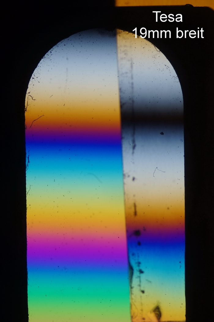

mein Tesafilm ergibt fast lambda-Kompensation und ein ca. 30µm dickes Glimmerplättchen etwas mehr als Lambda/4.

Tesa-Film auf einen Objektträger aufgezogen ist auch nicht schlecht, hier kann man auch abgestuft mit ansteigender Lagenzahl experimentieren.

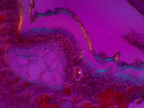

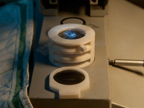

Olaf hat mich mit Glimmer und etwas Polfolie versorgt. Mit der Polarisationsfolie vor mir konnte ich nicht widerstehen mein Biolam-I zu polarisieren und damit zeitweise in die Spielerei abzugleiten:
Tesafilm funktioniert um Lambda-Verzögerung zu improvisieren, d.h. es sieht für mich jedenfalls nicht falsch aus  ;D.
Ein schneller Schnappschuss, handwerklich grausam ausgeführt, und nur zur Darstellung der neuen Lichtsituation gedacht...

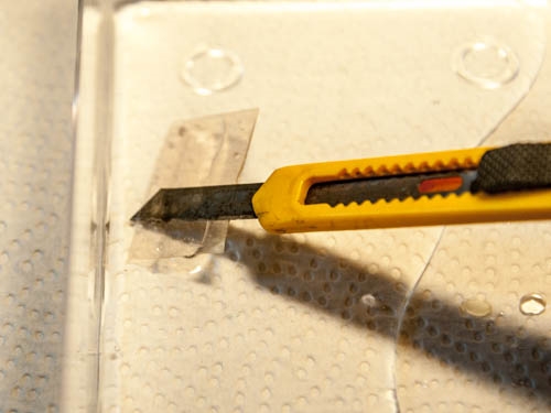

Bleibt noch der Glimmer: Im destillierten Wasser lässt er sich super einfach spalten. Die Schichten werden dabei extrem dünn.
Damit steht aber auch die Herausforderung Lambda genau zu treffen, mein Ausgangsmaterial ist bereits zu dünn.
Habt ihr vielleicht einen Tipp für mich womit ich zwei oder drei Schichten zusammenkleben kann?
