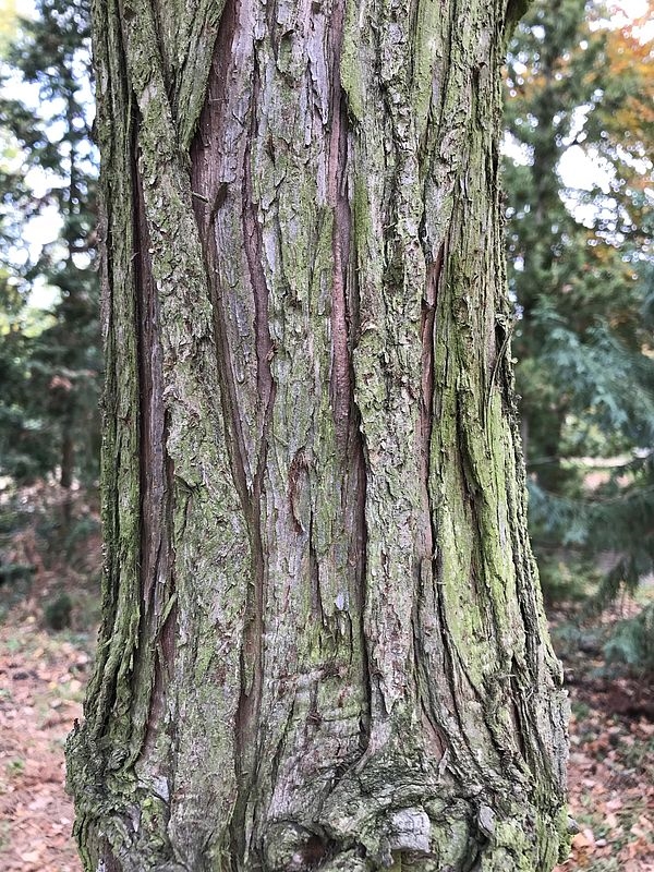

Abb. 3: Rinde der Spießtanne im Botanischen Garten Bonn

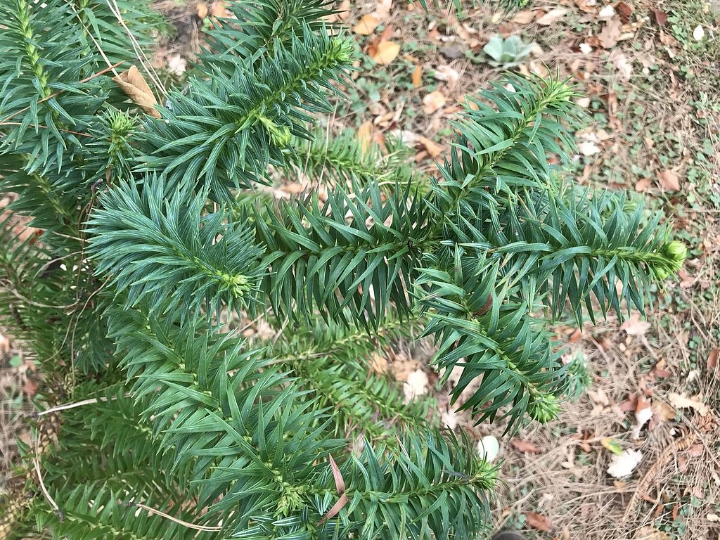

Die Rinde der jungen Zweige ist grün und unbehaart. Äste und Stämme von Jungbäumen weisen eine bräunliche und raue Rinde auf, die in kleine Teilen abschlifert. Die Borke der Altbäume ist grau bis dunkelbraun oder rotbraun, dick und faserig. Sie löst sich in unregelmäßigen, aromatisch riechenden Stücken ab, und die gelbliche oder rötliche innere Rinde wird sichtbar.
Sowohl Kern- als auch Splintholz sind von hellgelber bis brauner Farbe und unterscheiden sich nur in der Farbintensität. Das leichte und zähe Holz der Spießtanne ist gleichmäßig aufgebaut, geradfaserig und verströmt einen typischen Geruch. Im alten Holz finden sich keine Harzkanäle.
Abb. 4: Belaubte Zweige von Cunninghamia lanceolata
Die oberseits dunkelgrünen, nadelförmigen Blätter sind etwa 2 bis 6 cm lang und 3 bis 5 mm breit. An der Oberseite befinden sich zwei schmale, oft nur undeutlich erkennbare Stomabänder. Die Unterseite ist hellgrün und weist zwei breite, weißliche Stomabänder entlang der Mittelrippe auf. Die Blätter sind derb ledrig und verjüngen sich gleichmäßig von der Basis zu einer scharfen und stechenden Spitze. Ihre Blattränder sind deutlich gesägt. Dabei sind sie spiralig um den Spross angeordnet. An den Seitenzweigen stehen sie dichter und die Anordnung wirkt durch eine Drehung an der Basis scheinbar zweizeilig. Auffällig ist die rotbraune Herbstfärbung durch Rhodoxanthin.

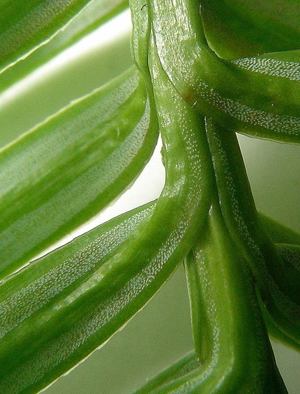

Abb. 5: Die Blattunterseite mit den beiden Stomabändern im Detail
Quelle: Wikipedia, Menchi, 2004, CC BY-SA 3.0

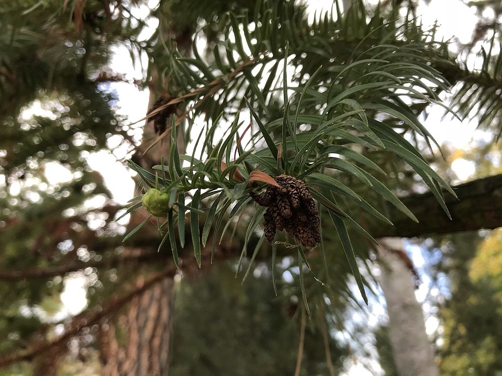

Spießtannen sind einhäusig (monözisch) und die Blütezeit liegt im April. Die kurzstieligen, länglich-zylindrischen männlichen Blütenzapfen werden 0,5 bis 1,5 cm lang. Sie stehen in Gruppen von bis zu 40 Zapfen an den Spitzen der jungen Zweigen.
Abb. 6: Im Herbst sind die männlichen Zapfen aus dem Frühjahr trocken und braun

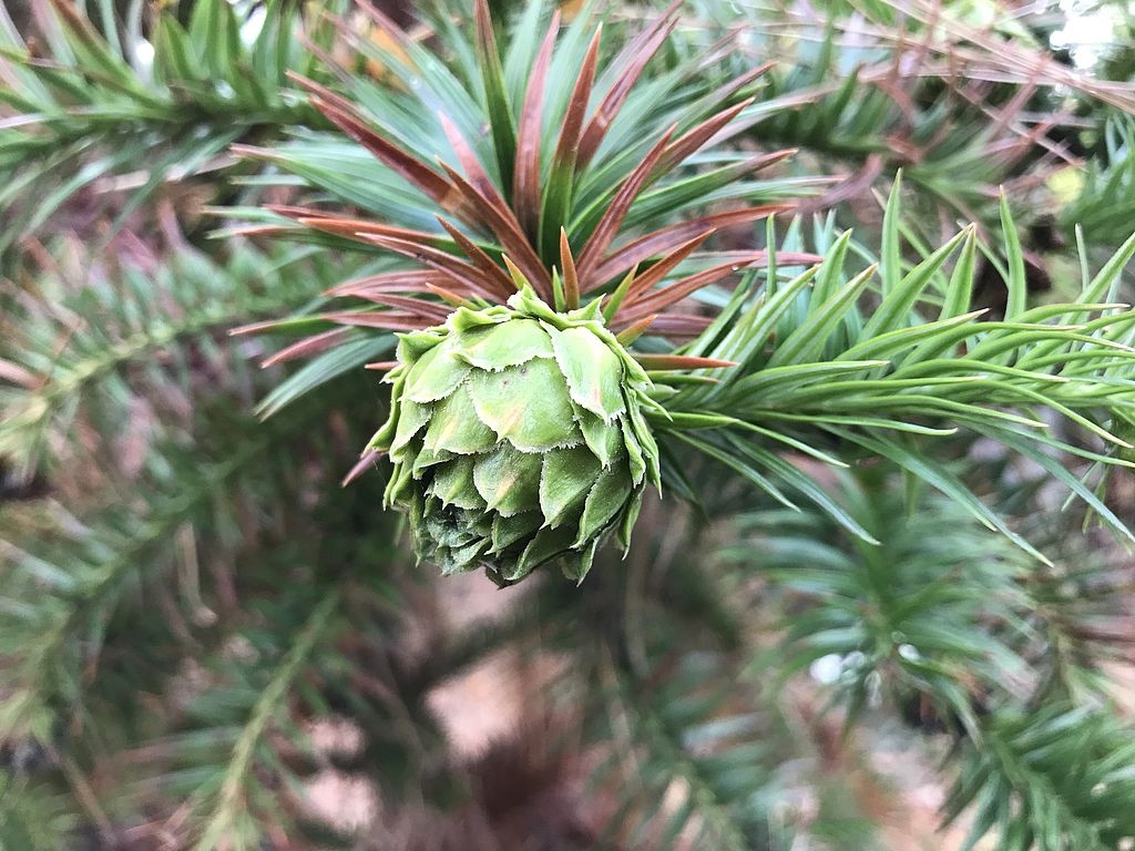

Die grünen weiblichen Zapfen stehen einzeln an den Zweigenden und sind nach unten ausgerichtet. Häufig sind durchgewachsene Zapfen zu beobachten, bei denen oben aus dem Zapfen ein kurzer beblätterter Zweig ragt. Zur Reife im Oktober und November sind die Zapfen gelblich-braun, 2,5 bis 5 cm lang und 3 bis 4 cm dick. Die ledrigen Zapfenschuppen sind circa 1,7 cm lang und 1,5 cm breit und gestielt. Sie enden in einer stechend scharfen Spitze, die Ränder sind ungleichmäßig gezähnt. Pro Zapfenschuppe entwickeln sich meist drei Samenanlagen. Jede Samenanlage steht dabei auf einem deutlichen Wulst. Die flachen, unregelmäßig eiförmigen und dunkelbraunen Samen sind 6 bis 8 mm lang und etwa 4 bis 5 mm breit und schmal geflügelt. Sie erreichen ein Tausendkorngewicht zwischen 7 und 8 g. Die Keimlinge bilden zwei Keimblätter (Kotyledonen) aus.
Abb. 7: Der weibliche Zapfen im Herbst

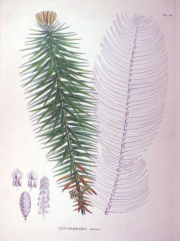

Abb. 8a,b: Illustrationen von Ästen mit männlichem und weiblichen Zapfen
Beide Zeichnungen aus: Philipp Franz von Siebold und Joseph Gerhard Zuccarini - Flora Japonica, Sectio Prima (Tafelband), 1870, gemeinfrei
Auffällig ist hier, dass die weiblichen Zapfen in der modernen Literatur (und auch im Foto ...) als einzeln stehend beschrieben bzw. gezeigt sind, während der Zeichner 1870 mehrere weibliche Zapfen ans Ende des Zweiges gestellt hat.

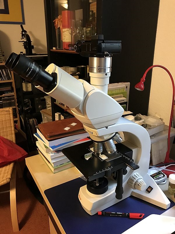

Die Aufnahmen sind auf dem Leica DMLS mit dem 5x NPlan sowie den 10x, 20x und 40x PlanApos entstanden. Auch ein 100x Planfluotar war im Einsatz. Die Kamera ist eine Panasonic GX7, die am Trinotubus des Mikroskops ohne Zwischenoptik direkt adaptiert ist. Die Steuerung der Kamera erfolgt durch eine Smartphone App, die neben der Fernsteuerung des Auslösers auch die notwendigen Einstellungen zur Verschlusszeit und den Weißabgleich erlaubt. Der Vorschub erfolgt manuell anhand der Skala am Feintrieb des DMLS.
Abb. 9: Das Leica DMLS mit der Panasonic GX7 am Trinotubus

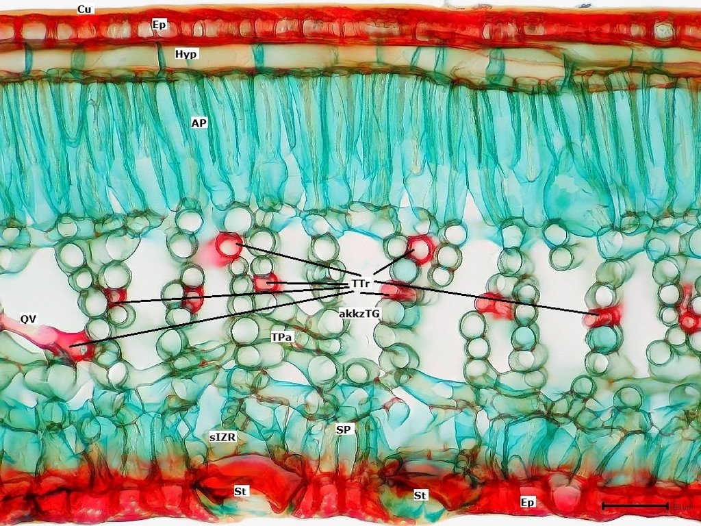

Abb. 11a,b: Blattquerschnitt vom Blatt der Spießtanne aus der Blattmitte, Bild 11b mit Beschriftung; Vergrößerung 50x, Stapel aus je 72 Bildern
Wir sehen ein bifaziales Blatt mit einem ein- bis mehrreihigen Assimilationsparenchym an der Blattoberseite, darunter ein umfangreiches Schwammparenchym, in dem die von einer Leitbündelscheide umschlossenen Leitgewebe liegen. Das ganze ist umgeben von einer Epidermis mit recht dicker Cuticula, unter der eine einreihige, sklerenchymatische Hypodermis liegt, deren Zellen am Blattrand deutlich vergrößert sind.
Im Schwammparenchym finden wir zu jeder Seite der zentralen Leitgewebe je einen Sekretgang mit Drüsenepithel und auch innerhalb der Leitbündelscheide sehen wir unterhalb des Phloems einen großen Sekretgang. Das Leitgewebe besteht aus einem geschlossen kollateralen Leitbündel mit großen Flügeln von Transfusionstracheiden an beiden Seiten.
Wie schon die Makroaufnahme in Abb. 5 vermuten lässt, haben wir an der Blattunterseite rechts und links der Mittelrippe je ein breites Stomafeld. Diese Felder finden wir deutlich schmäler auch an der Blattoberseite.
Informationen zu den Abkürzungen im Bild 11b sowie den folgenden beschrifteten Bildern findet Ihr wie immer auf der Webseite des MKB: Tabelle mit den Kürzeln und den zugehörigen allgemeinen Erläuterungen.
Einige der angesprochenen Strukturen kann man auch in den ungefärbten, frischen Schnitten gut erkennen, andere zeigen sich besser in der Detailaufnahme.
Abb. 12a-d: Bilder 12a & b frischer Schnitt, Bilder 12 c & d nach W3Asim II gefärbter Schnitt, Bilder 12a und c mit Beschriftung. Vergrößerung 100x, Stapel aus je 42 bzw. 67 Bildern
Neben den bereits oben angesprochenen Details erkennen wir nun auch im Schwammparenchym eingelagerte Faserbündel (sklF) und die beidseitig neben dem mittig angeordneten Xylem (oben) und Phloem (unten) liegende Transfusionstracheiden besser als in der Übersichtsaufnahme.

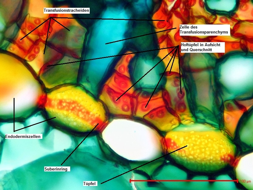

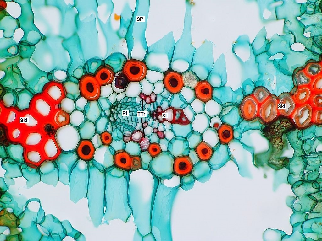

Nun also zu den Transfusionstracheiden. Bei diesen handelt es sich um sklerenchymatische, also abgestorbene Zellen mit großen Hoftüpfeln in den Zellwänden. Wie der Name schon andeutet, dienen Sie dem Wassertransport im Gewebe und stellen so quasi eine Vorstufe der Tracheiden und Tracheen in den Leitbündeln da. Sie werden in aller Regel von einem Transfusionsparenchym begleitet, das auch hier vorhanden ist, dessen Zellen sich aber im Präparat nicht bzw. nur sehr schwer von denen der Leitbündelscheide unterscheiden lassen. Daher habe ich es in den vorliegenden Bildern auch nicht benannt.
Gemeinsam bilden die Transfusionstracheiden und das Transfusionsparenchym das sogenannte (akkessorische) Transfusionsgewebe, wie wir es im Thread zu Rumpfs Palmfarn (Cycas rumphii) bereits diskutiert haben.
Transfusionsgewebe findet sich in wechselnden Anteilen in den Blättern oder Nadeln aller Coniferales, was zeigt, dass diese entwicklungsgeschichtlich vergleichsweise früh einzuordnen sind.

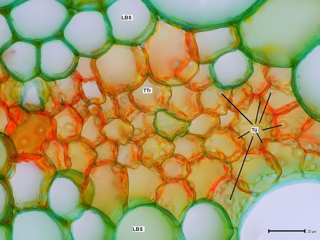

Mit der W3Asim II Färbung erhalten die Transfusionstracheiden eine orangerote Färbung und in den Detailaufnahmen sind auch die riesigen Hoftüpfel, von denen oft nur 2 bis 4 in eine Zellwand liegen, sehr gut zu erkennen.

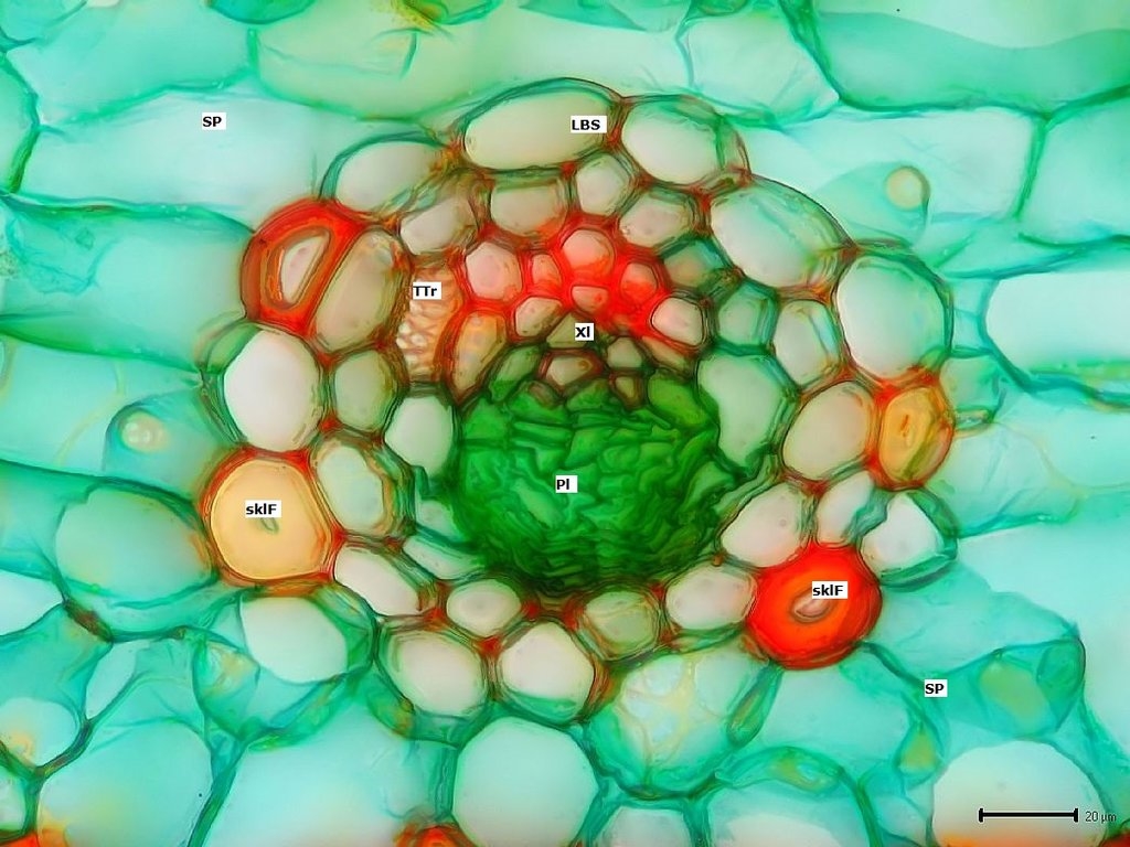

Abb. 18a-d: Leitbündel und Transfusionstracheiden an der Blattspitze im frischen und gefärbten schnitt, Bilder 18b und d mit Beschriftung; Vergrößerung 200x, Stapel aus je 45 bzw. 42 Bildern
Abb. 19a-d: Etwas näher heran: Xylem, Phloem und Transfusionstracheiden in der Blattmitte und an der Blattspitze, Bilder 19b und d mit Beschriftung; Vergrößerung 400x, Stapel aus je 29 bzw. 36 Bildern
Zwischen den Zellen des Phloems und Xylems auf der einen Seite und den Transfusionstracheiden auf der anderen finden wir eine kleine Gruppe parenchymatischer Zellen, die sich keiner der drei vorgenannten Zelltypen zuordnen lassen. Diese würde ich als Transfusionsparenchym ansprechen.
Abb. 20a,b: Quer geschnittene Transfusionstracheiden im Detail, Bild 20b mit Beschriftung; Vergrößerung 1000x, Stapel aus je 19 Bildern
Die großen Hoftüpfel sind besonders in den parallel zur Schnittebene liegenden Zellwänden gut zu erkennen, Weiterhin sehen wir in der Mitte der Zellgruppe eine Zelle mit nicht sklerifizierten, also grünen, Zellwänden.

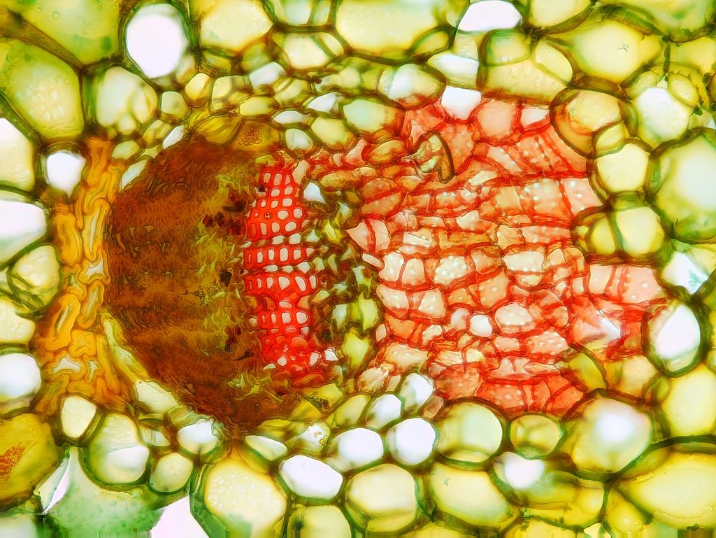

Die Gattung Cycas
Zunächst schauen wir einmal bei der Gattung Cycas vorbei. Sie gehört in der Familie der Cycadaceae in die Ordnung der Palmfarne (Cycadales). Wie schon in meinen Threads zu den Palmfarnen beschrieben, gehört die Gattung zu den entwicklungsgeschichtlich ältesten Palmfarnen und weist in ihren Fiederblättchen eine Besonderheit auf: das Transfusionsgewebe und somit auch die Transfusionstracheiden gehen senkrecht vom Leitbündel in der Mittelrippe weg. Somit erscheinen sie in Querschnitten der Fiederblättchen längs angeschnitten, was eine schönen Blick auf den Bau dieser Zellen ermöglicht.
Hier zeige in dieser Reihenfolge ich Beispiele von Cycas revoluta (dem Japanischen Sagopalmfarn), Cycas debaoensis (dem Debao Palmfarn) und Cycas rumphii (Rumpfs Palmfarn), letzteren im Quer- und Längsschnitt.
Abb. 22a-d: Beschriftete Schnitte der Fiederblättchen von Cycas revoluta, Cycas debaoensis und Cycas rumphii. Alle Bilder mit Ausnahme des letzten im Querschnitt, die Vergrößerung beträgt jeweils 200x.
Dioon edule
Der Mexikanische Doppelpalmfarn (Dioon edule) ist ein modernerer Vertreter der Ordnung Cycadales aus der Familie Zamiaceae. Hier fehlt den Fiederblättchen die nur bei den Cycadaceae vorhandene Mittelrippe und die Transfusionstracheiden finden sich in kleinen Gruppen oder Einzelzellen neben dem Xylem, eine Verteilung, die wie im gezeigten Beispiel nicht immer symmetrisch ausfallen muss.
Abb. 23: Leitbündel im Fiederblättchen von Dioon edule mit Beschriftung, Vergrößerung 400x
Zamia furfuracea
Noch ein Vertreter aus der Familie der Zamiaceae: der Karton-Palmfarn (Zamia furfuracea). Hier haben wir ein ähnliches Bild wie beim vergleichsweise nahe verwandten Dioon edule, nur dass diesmal auf beiden Seiten des Xylems Transfusionstracheiden zu finden sind. Diese allerdings ein wenig vom Xylem abgesetzt, bei den Zellen dazwischen könnte es sich um Transfusionsparenchym handeln.
Abb. 24: Leitbündel im Fiederblättchen von Zamia furfuracea mit Beschriftung, Vergrößerung 200x

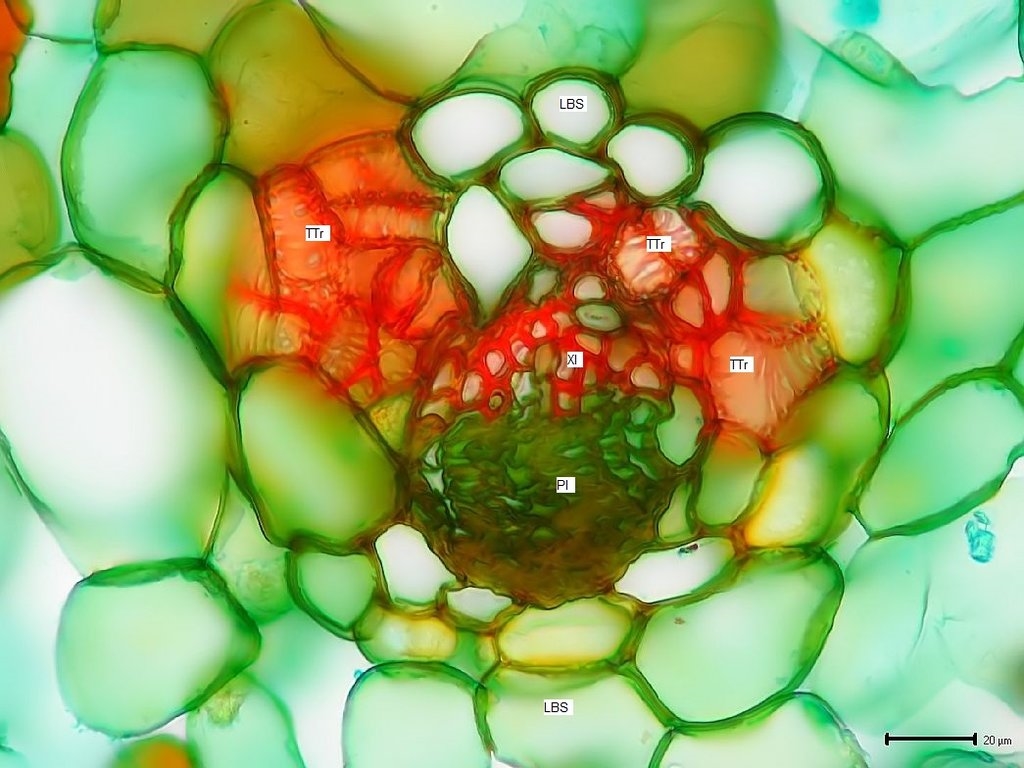

Wir bleiben noch bei den Palmfarnen: auch der Burrawang (Macrozamia communis), ebenfalls aus der Familie der Zamiaceae, zeigt grundsätzlich den gleichen Aufbau wie bei den bereits gezeigten Zamiaceen, allerdings erscheinen die Transfusionstracheiden hier nur noch vereinzelt - dafür aber besonders groß.
Abb. 25: Leitbündel im Fiederblättchen von Macrozamia communis mit Beschriftung, Vergrößerung 400x
Wollemia nobilis
Auch die Wollemie (Wollemia nobilis) aus der Familie der Araucariaceae in der Ordnung Coniferales zeigt Transfusionstracheiden, diesmal jedoch in zur Blattspitze hin größer werdender Anzahl links und rechts neben und oberhalb des Xylems. Hier ein schnitt nahe bei der Blattspitze.
Abb. 26: Leitbündel im Blatt von Wollemia nobilis mit Beschriftung, Vergrößerung 400x
Araucaria araucana
Auch die Chilenischen Araukarie (Araucaria araucana) stammt aus der Familie der Araucariaceae in der Ordnung Coniferales. Hier liegen die Transfusionstracheiden oberhalb des Xylems der Leitbündel, nur getrennt von einigen parenchymatischen Zellen (vermutlich Transfusionsparenchym). Insgesamt nimmt das Transfusionsgewebe mehr Raum ein, als das "klassischen" Leitbündel aus Xylem und Phloem.
Abb. 27: Leitbündel im Blatt von Araucaria araucana mit Beschriftung, Vergrößerung 400x
Pinus monophylla
Mit der Einblättrigen Kiefer (Pinus monophylla) hier nun die dritte Conifere, diesmal aus der Gattung Pinus. Hier kann man gut erkennen, dass das Transfusionsgewebe innerhalb der Leitbündelscheide liegt, auf deren Zellen die Caspary-Streifen schön hervortreten. Wie bei der Spießtanne tragen die Transfusionstracheiden hier wenige aber sehr große Hoftüpfel.
Abb. 28: Leitbündel in der Nadel von Pinus monophylla mit Beschriftung, Vergrößerung 400x

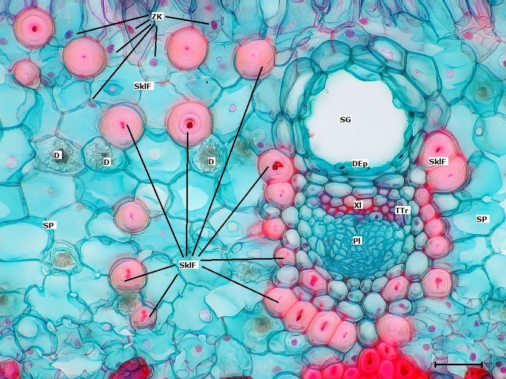

Ich habe noch eine Frage zu ZK. Meist sehe ich in Pflanzenschnitten kein oder wenig Kerne, hier aber ist das anders. Mir fällt auch auf das die Kerne meist am Rand sichtbar sind und nicht in die Mitte von den Schnitt. Auch sehe ich am Rand das da die Zellwände mehr sichtbar (dicker) sind wie in die Mitte. Ist es dann so dass die Kerne dort mehr sichtbar sind weil dort den Schnitt dicker ist wie in den Mitteleren Zone und darum nicht ganz Leer gespült ist in die Dehydration fase?
Gruße Ronald
