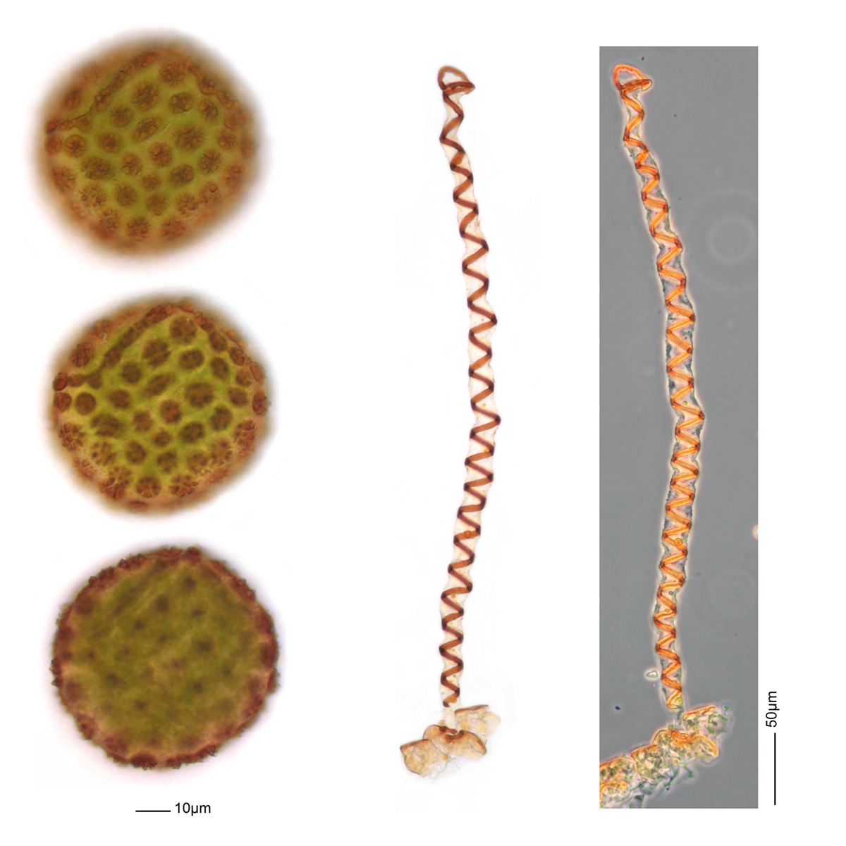

Die geöffnete Kapsel von der Innenseite betrachtet. Die Elateren sind mit einem Ende an der Innenseite der Kapselwand befestigt. Durch ihre federnde Schwingungen schleudern sie beim öffnen der Kapsel die Sporen aus der Kapsel.
Links im Bild sieht man die papillösen Strukturen auf der Oberfläche der Sporen in drei verschiedenen Schnittebenen; rechts im Bild ein Elater als spiralige Feder mit einer feinen Membrane umhüllt; li: Durchlicht / Hellfeld; re: Durchlicht / Phasenkontrast
