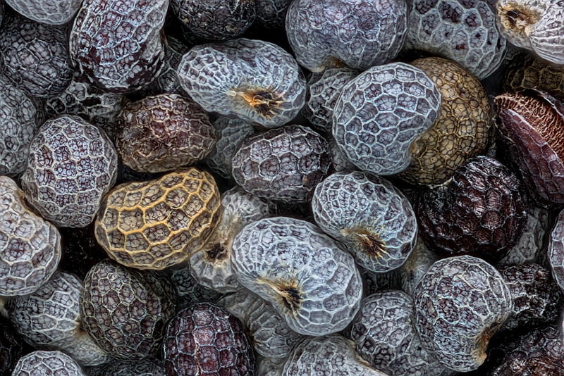

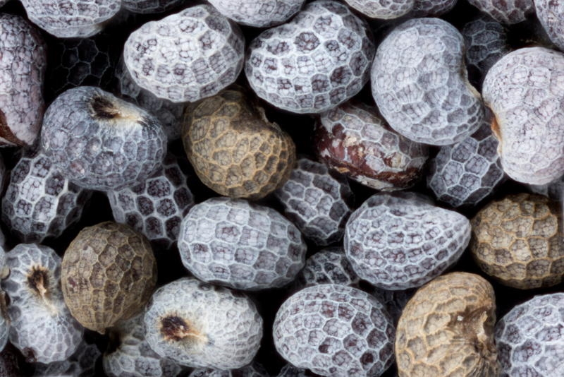

Man kann die Beleuchtung so steil wie möglich, also eng um das Objektiv anordnen und erhält dennoch beim Stacken, zwischen den obersten Mohnsamen einen Bereich der sehr dunkle ist. Die obersten Mohnsamen werfen einen Schatten, so dass die darunter liegenden zu wenig Licht erhalten.
Wer mit hoher Farbtiefe in RAW fotografiert, kann die Helligkeit in den dunklen Bereichen etwas anheben. Dies ist in einem Bereich von wenigen Blenden möglich, zeigt jedoch das Rauschen in diesen aufgehellten Bereichen.

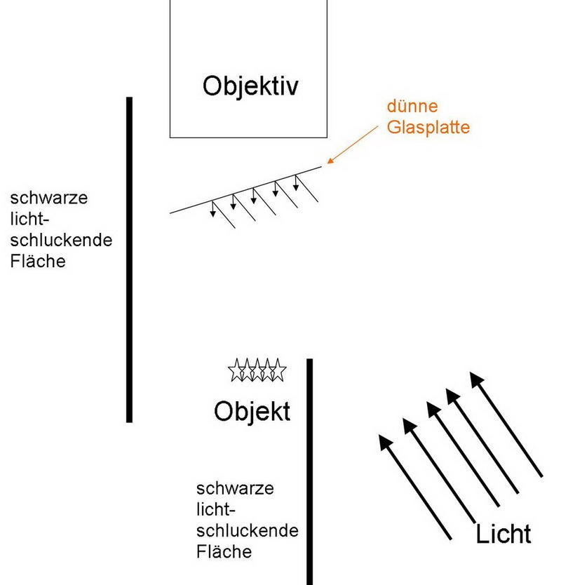

Bringt man zwischen Objektiv und Objekt (Mohnsamen) ein dünnes Glas im Winkel von 45° an, kann von der Seite Licht eingespiegelt werden.
Zum einspiegeln verwendete ich ein Mikroskop Deckglas.
Dadurch gelangt das Licht im steilen Winkel von 90° bis zu den Mohnsamen die tiefer liegen. Das Bild wird flach und weil durch das Deckglas im 45° Winkel fotografiert wird, ist die Auflösung etwas geringer.
Man muss es ja nicht übertreiben, kann das eingespiegelte Licht etwas weniger hell wählen und mit einer zusätzlichen diffusen Lichtquelle beleuchten.
Die Bilder oben sind Stacks die nicht bearbeitet wurden und dienen so zum Vergleich..

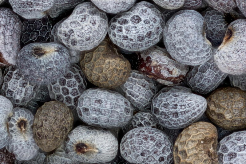

Folgend ein bearbeitetes Bild.
Alle Bilder mit:
Kamera: Nikon D810
Objektiv: Rodenstock APO-Rodagon N 50mm, 1:2.8
Blende: 3.4
Abbildungsmassstab 7:1

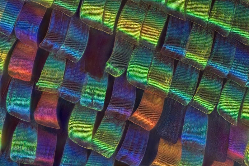

Nun ein Bild mit Mikroskop Objektiv.
Da das Licht von Seite Objektiv kommt, sind die Farben extrem knallig. Ich habe sie mehrfach gedämpft.
Die typischen Artefakte sind weg, doch herrscht eine Unruhe in den Farben.
Es ist noch nicht das Gelbe vom Ei, ich bin mich noch am Üben.
Hier ist das Deckglas im 20° Winkel und das Licht des Blitzes kommt deshalb von unten.
Erwähnenswert ist, dass ich bis jetzt mit Diffusor rund um das Objekt, 4 Blitzgeräte verwendete und bei diesem Setup mit Deckglas benötigt es nur ein Blitzgerät, ein zweites ist schon Luxus.
Kamera: Nikon D500
Objektiv: NIKON M Plan 20/0.4 ELWD, 210/0
Freier Arbeitsabstand: 10.5 mm
Abbildungsmassstab: 20:1
Stack aus 388 Bildern im Abstand von 0.001mm

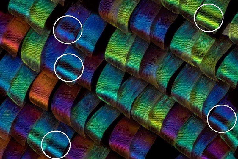

Hier das Bild mit den typischen Artefakten durch die seitliche Beleuchtung

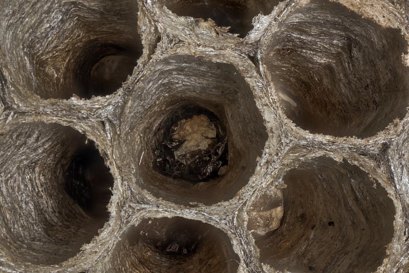

Bei seitlicher Beleuchtung, auch dann wenn das Licht nah um die Frontlinse angeordnet ist, gelangt kein oder zu wenig Licht, bis auf den Boden der Kammern.
Das vorgestellte Setup eignet sich bei tiefen "Löchen", um Licht in die Tiefe zu bringen.
Das Bild zeigt eine Wabe eines Wespennestes.
Durchmesser der Kammern 5mm und die Tiefe beträgt 20mm.
Es muss nicht alles Licht das der Beleuchtung dient, auf diese Weise eingespiegelt werden, nach wie vor kann auch zusätzlich ein seitliches Licht eingesetzt werden.
