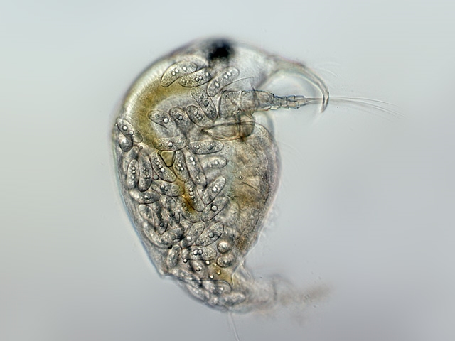

liebes Forum, liebe Tümpler,

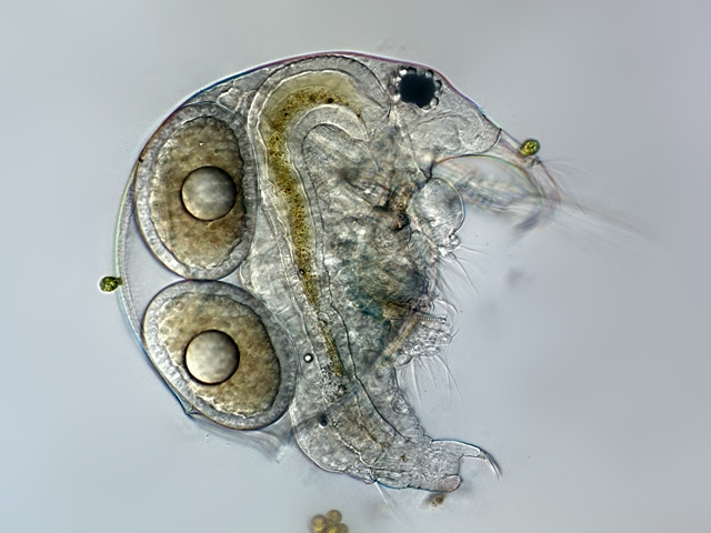

Bosmina kenn ich eigentlich nur so, dh. salopp ausgedrückt, als wasserfloh mit Eiern:

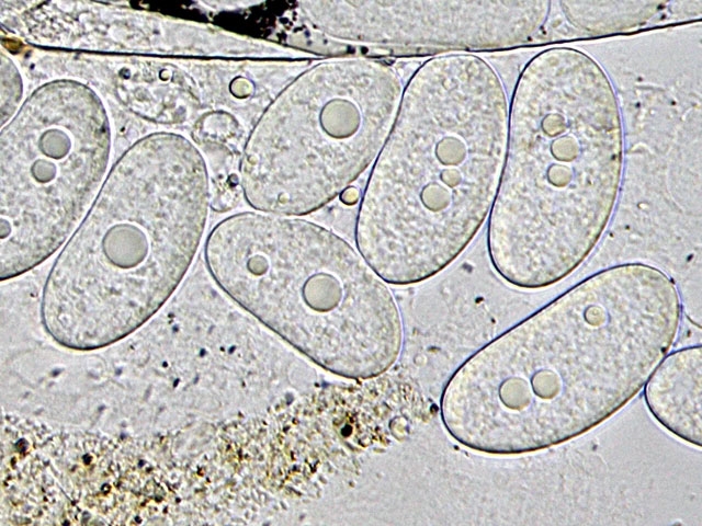

Im Hammerteich /Witten fand ich aber auch folgende  Exemplare, vollgestopft mit etwas, das ich für (Eier von) Parasiten halte (Das Viech lebte übrigens damit):
Detailaufnahme:
hat jemand eine Idee, was das sein könnte?
beste Grüße Michael Plewka
schmidt
schöne Hellfeldbilder, sehr interessanter Befund, habe ich so noch nicht gesehen.
Das sieht wirklich sehr nach Parasiten aus, hat der Patient noch gelebt?
Grüße Steffen

schmidt
das hatte ich überlesen, kommt vor. :-\
Die Eier oder was es auch ist scheinen auch nicht nur im Körper zu liegen, sondern überwiegend zwischen Körper und Schale, so jedenfalls mein Eindruck von dem Bild
Grüße Steffen

hallo Steffen,
was folgt aus Deiner Beobachtung?
beste Grüße Michael
Hallo Michael
Bei Herbst steht auf S. 115 dass Phyllopoden besonders gerne von Nematoden parasitiert werden, insbesondere Filaria uncinata.
Könnten es also Nematodeneier sein!
Man findet googelnderweise einiges über Phyllopoden Parasiten.

Ragin
Hallo
Meines Wissens nach erfolgt die Vermehrung der Wasserflöhe meistens durch Jungfernzeugung also auf ungeschlechtlichem Wege.
Das Weibchen produziert Eier die dann noch in der Brutkammer schlüpfen und nur weibliche Exemplare hervorbringen.
Wenn sich die Umweltbedingungen verschlechtern dann bilden sie auch Eier welche Männchen hervorbringen und auch Dauereier die von Männchen befruchtet werden müssen. Diese sollen hartschalig sein und müssten sich eigentlich optisch unterscheiden. Ich frage mich, ob es sich bestimmen läßt, welcher Art die Eier im ersten Bild sind. Ich könnte mir auch vorstellen, dass die im anderen Bild eben andere eigene Eier sind, wobei sie schon wesentlich kleiner sind, was auf einen Parasiten hindeuten könnte.

Joost van de Sande
#10
Hallo Rainer,
Das hätte sein können aber obwohl Bosmina-Arten viel Subitaneier produzieren können, bis über 20, nicht so eine Menge. In das Ephippium befindet sich nur ein Dauerei. Die Subitaneier sind auch immer sehr kräftig gefärbt. Dazu liegen Eier immer im Brutraum. Also es werden nicht seine eigene Eier sein.
Bei beide Bilder wird es sich übrigens um Bosmina longirostris handeln.

#11
Als ich heute Nachmittag zuhause kam fand ich im Briefkasten das Zeitschrift "Natura" von die Niederländische Naturvereinigung KNNV.
Auf Seite 175 fand ich ein Artikel von Nico Selderbeek: Coelosporidium in Nederlandse watervlooien. Und meinem Urteil nach handelte es sich um dasselbe Organismus wie in deine Wasserflöhe und auch in Bosmina. Nico fand die Coelosporidium auch in Chydorus.
Joost
hallo Joost,
toll, dass Du dich noch an diesen Beitrag erinnert hast! Recht herzlichen Dank für deinen Hinweis! Ich habe mal Colelosproridium gegoogelt und bin auf einen Beitrag von Jirovec aus dem Jahr 1942 gestoßen. Dort wurde Coelosporidium chydoricola auch in Bosmina longirostris gefunden. Leider ist auch dort kein Bild dabei. Ist in dem von dir zitierten Beitrag ein Bild?
beste Grüße Michael
