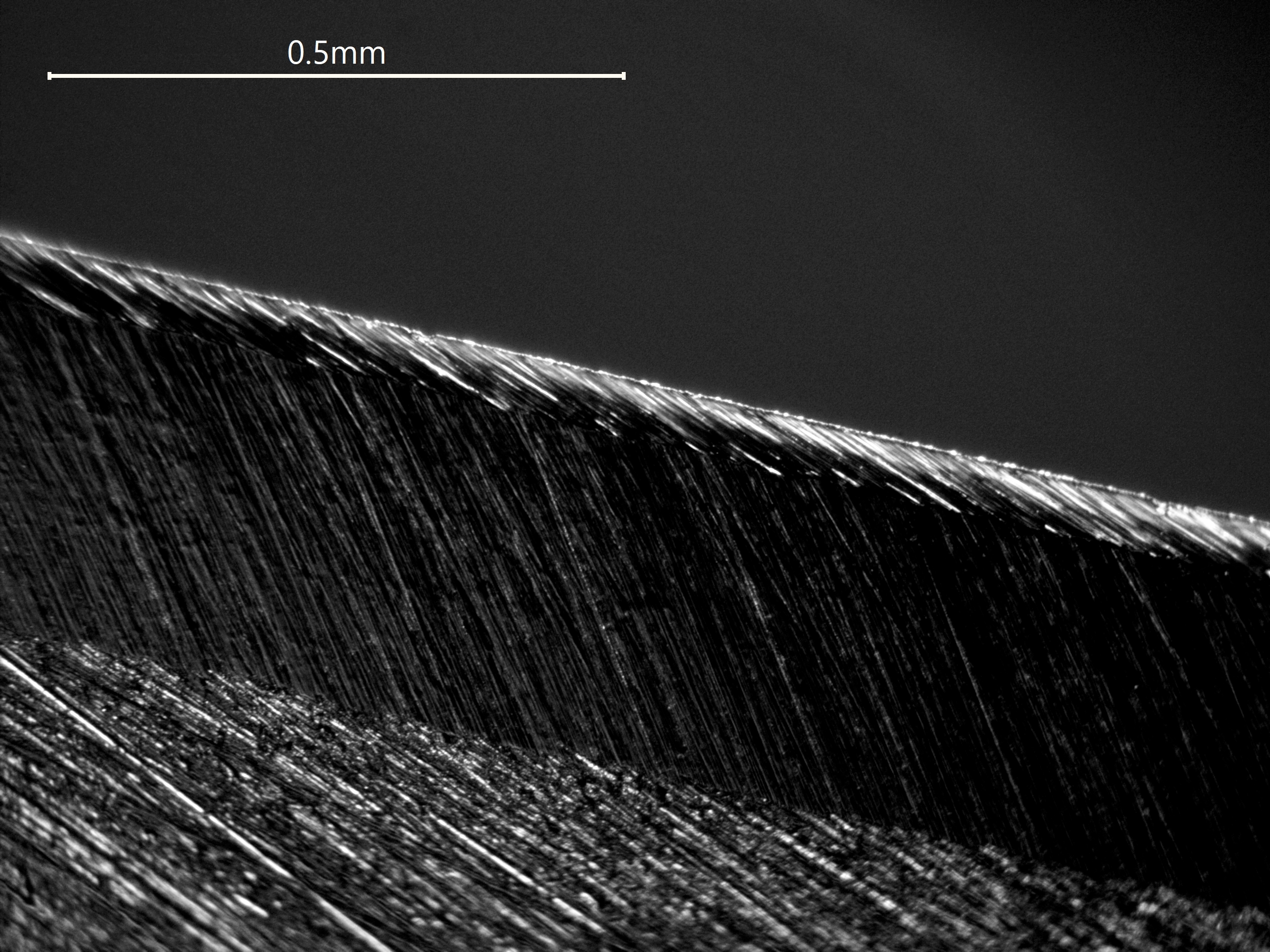

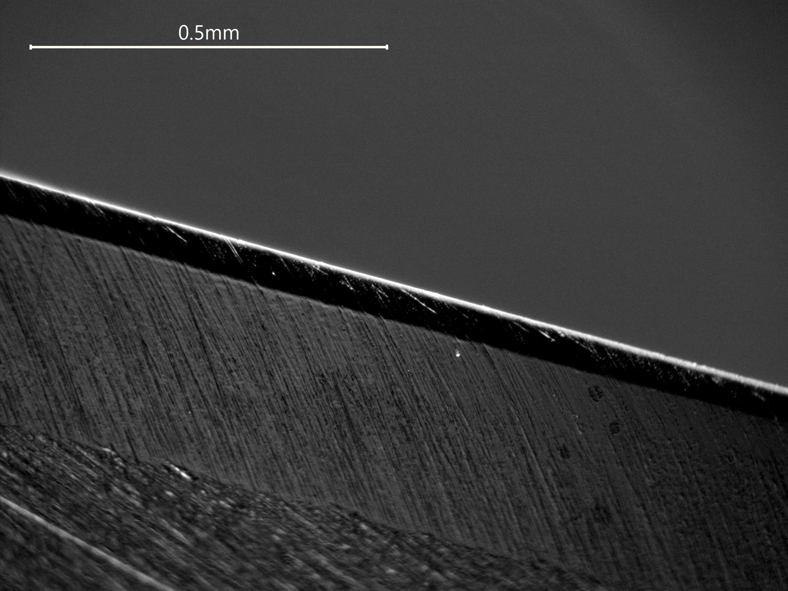

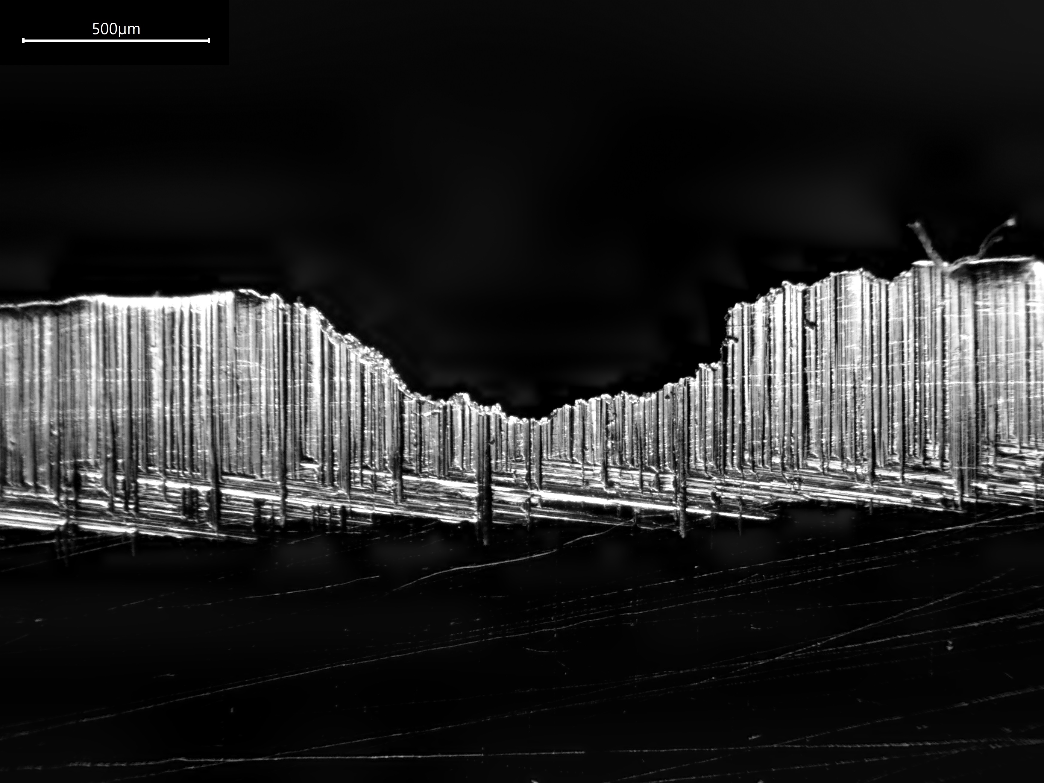

Dunkelfeld hätte (so hab ich mir das zumindest zusammengereimt) vermutlich den Vorteil, dass das Licht aus allen Richtungen auf die Schneide trifft. Im streifenden Auflicht mittels LED hatte ich bisher logischerweise immer eine starke Abhängigkeit von der Position der LED, siehe die folgenden beiden Bilder, bei denen die Lampe nur minimal verschoben wurde:
Erst im zweiten Fall werden die Riefen auf der ca. 0.06 mm großen Schneide vernünftig sichtbar. Beim Schärfen wechsele ich zwischen verschiedenen Körnungen die Schärfrichtung, sodass nach oben rechts oder oben links gerichtete Riefen entstehen. So weiß ich, wann ich mit einer "nächsthöheren" Körnung durch bin (also dann, wenn die anders ausgerichteten Riefen der niedrigeren groben Körnung mit "alter" Richtung komplett verschwunden sind). Daher dachte ich, dass Dunkelfeld vorteilhaft sein sollte, da die Riefen reproduzierbar immer (?) sichtbar sein sollten, da Licht aus allen Richtungen kommt.

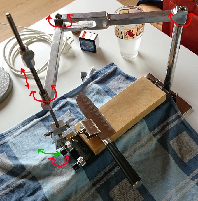

Da die Diskussion ja von vom Kaufgesuch abgetrennt und ins allgemeine Forum verschoben wurde, schreib ich hier vielleicht nochmal kurz was zum Messerschärfen (wie ich es zuhause mache), wurd ja schonmal kurz angefragt. Bei mir haben sich über die Zeit so ein paar Steine angesammelt:
Allerdings hab ich mich da am Anfang prinzipiell auf synthetische Steine festgelegt, um nicht in die Versuchung der z.T. recht kostspieligen Natursteine zu kommen - hier insbesondere Japaner wie z.B. Nakayama (insbesondere Nakayama Maruka Kiita ... das sind mittlerweile Mondpreise). In zwei anderen Foren wurde dann von jemandem, der aus der Ecke russischer Seilschnittwettbewerbe kommt, ein Gerät zum winkelgetreuen Schärfen auf Banksteinen vorgestellt. Ich hab mir dann auch so ein Gerät geordert, welches von einem serbischen (?) Rentner namens Bogdan Manko (Youtube-Channel: https://www.youtube.com/channel/UCfddY05nxLOFbJgevgzAnkg/videos) entwickelt wird. Die Bestellung war abenteuerlich und erfolgte mittels "google translate" auf russisch bzw. ukrainisch in Kombination mit Bildersprache (ich spreche kein Wort davon, ebenso kann Bogdan weder Englisch noch logischerweise Deutsch ...). Dann würde Geld per Paypal überwiesen und drei Monate später konnte ich diesen Apparat beim Zoll abholen:
In der Schleifbewegung ist man durch die rot markierten Achsen fast vollkommen frei. Anfangs wird lediglich unten links (grün markiert) der Schleifwinkel mit Hilfe eines kleinen digitalen Winkelmessers fest eingestellt. Der Seitenwechsel erfolgt durch Umklappen des bronzefarbenen Teils um 180°; alternativ kann das Messer auch mittels eines Neodymmagneten (mit in Mittelstellung befindlichem Bronzeteil) fixiert werden. Aufgrund der Federung ist hier auch die Möglichkeit einer Kontrolle des Schleifdrucks gegeben (nach Untersuchungen von Leuten, die noch wesentlich krasser drauf und erfahrener als ich sind, soll das die Schnitthaltigkeit steigern, sowohl bei Seilschnittwettbewerben wie auch in Profiküchen).

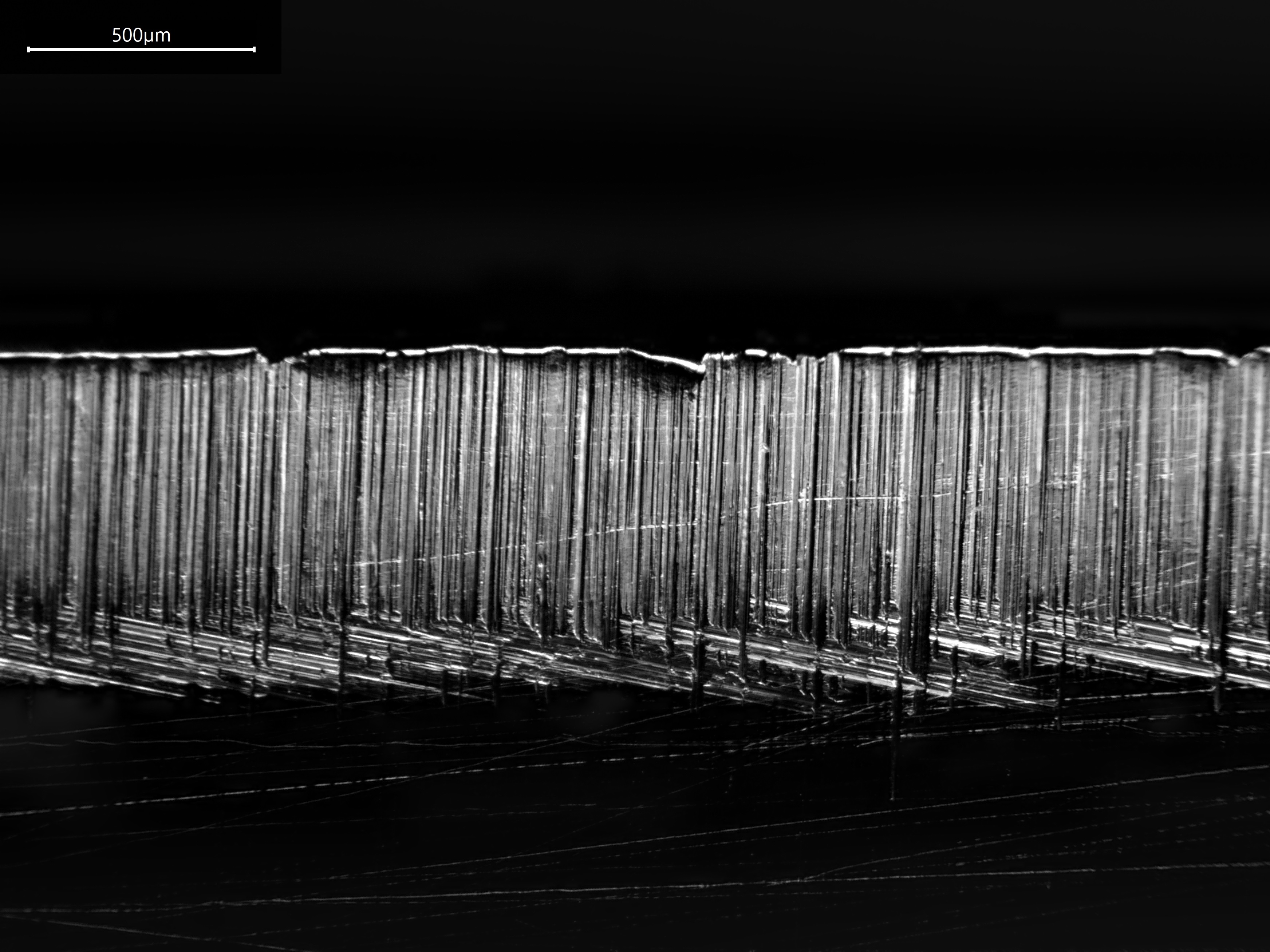

Hier mal ein Beispiel, wie ein normales Küchenmesser, dass ich von Bekannten so zum Schleifen bekomme, aussieht.
- Ein kleiner Ausbruch:
- Die Schneide ist auf nahezu kompletter Länge umgelegt (O-Ton damals: "ach, eigentlich schneidet es noch ganz gut ..."  :o)
- Nach einem kurzen Schleifen (mit Winkelerhöhung zwischendrin, nicht sonderlich hoch gefinisht):

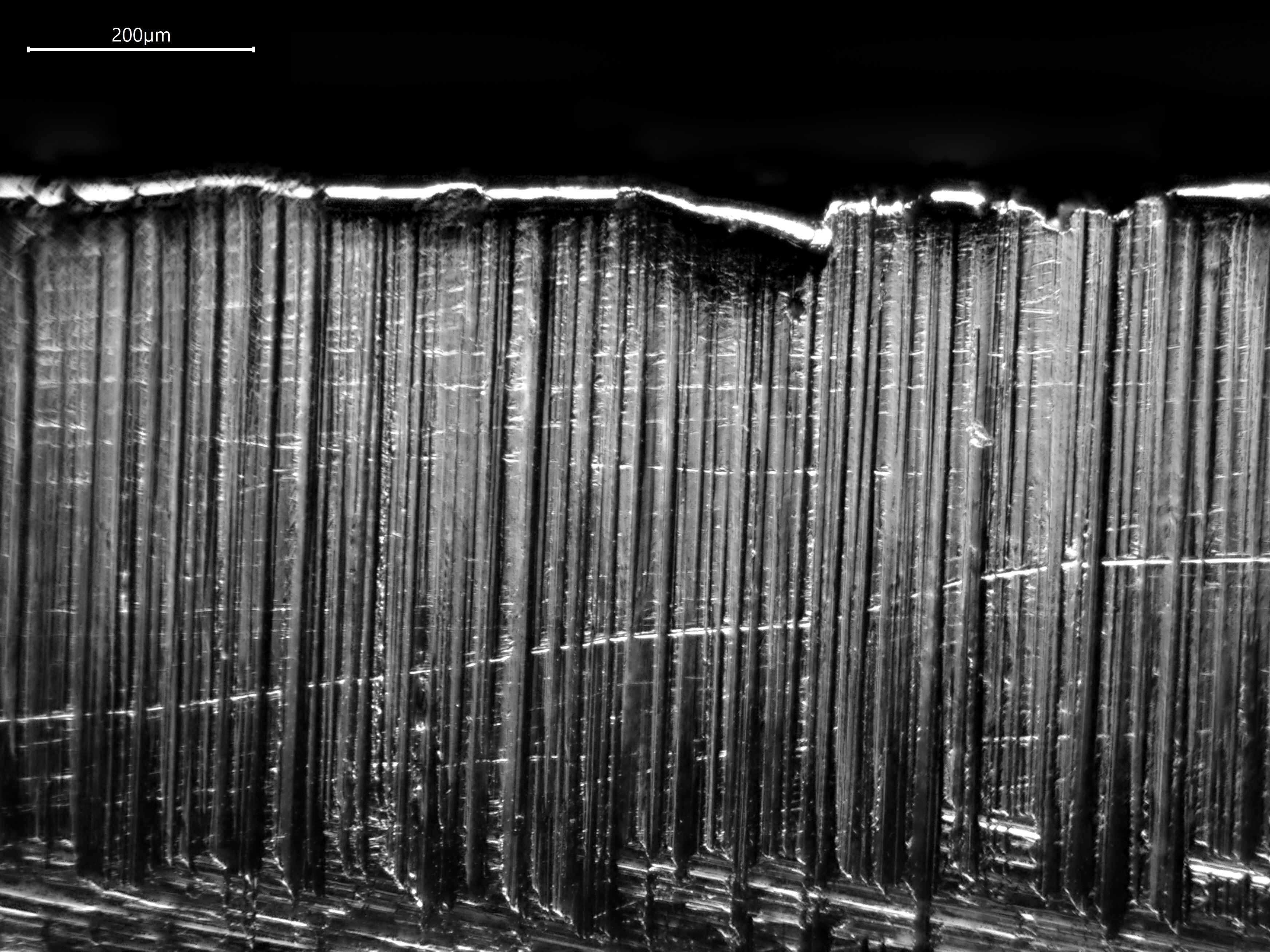

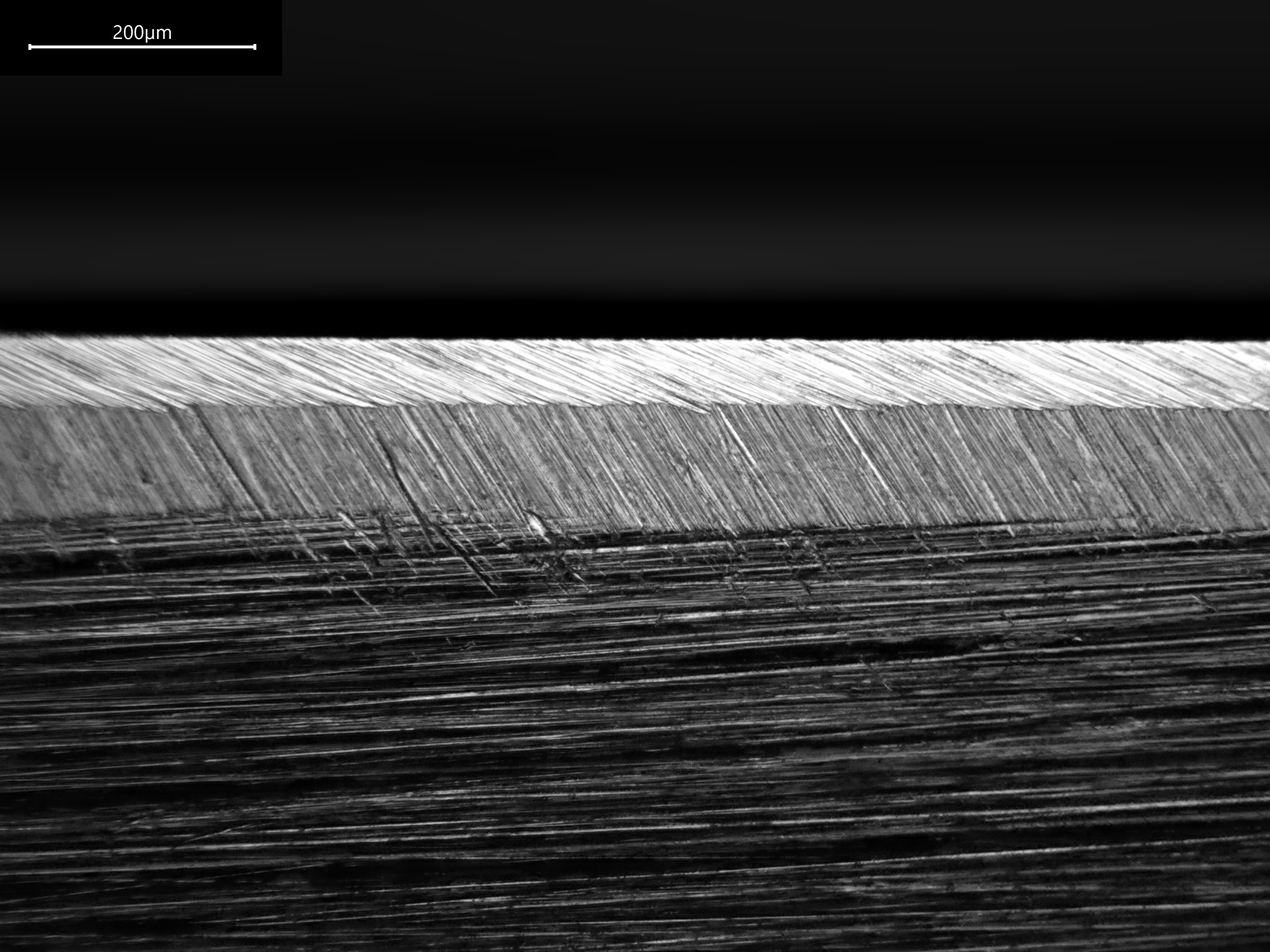

Neben der Riefenbeurteilung nutze ich das (momentane wie hoffentlich zukünftige) Mikroskop auch zum Betrachten der "Zähnigkeit" der Schneidkante. In den folgenden drei Bildern erkennt man ganz gut den Schneidkanten-glättenden, aber halt leider auch -verrundenden Effekt des Abziehens auf mit 0.25-mü-Diamantspray behandeltem Leder (geschliffen / nach Abziehen / nach oftmaligem Abziehen):
Durch winkelgetreues Abziehen mittels "Bogdan" kann man den verrundenden Effekt allerdings abmildern, die Schneidkante sieht dann z.B. so aus (invertierte s/w-Abbildung):
