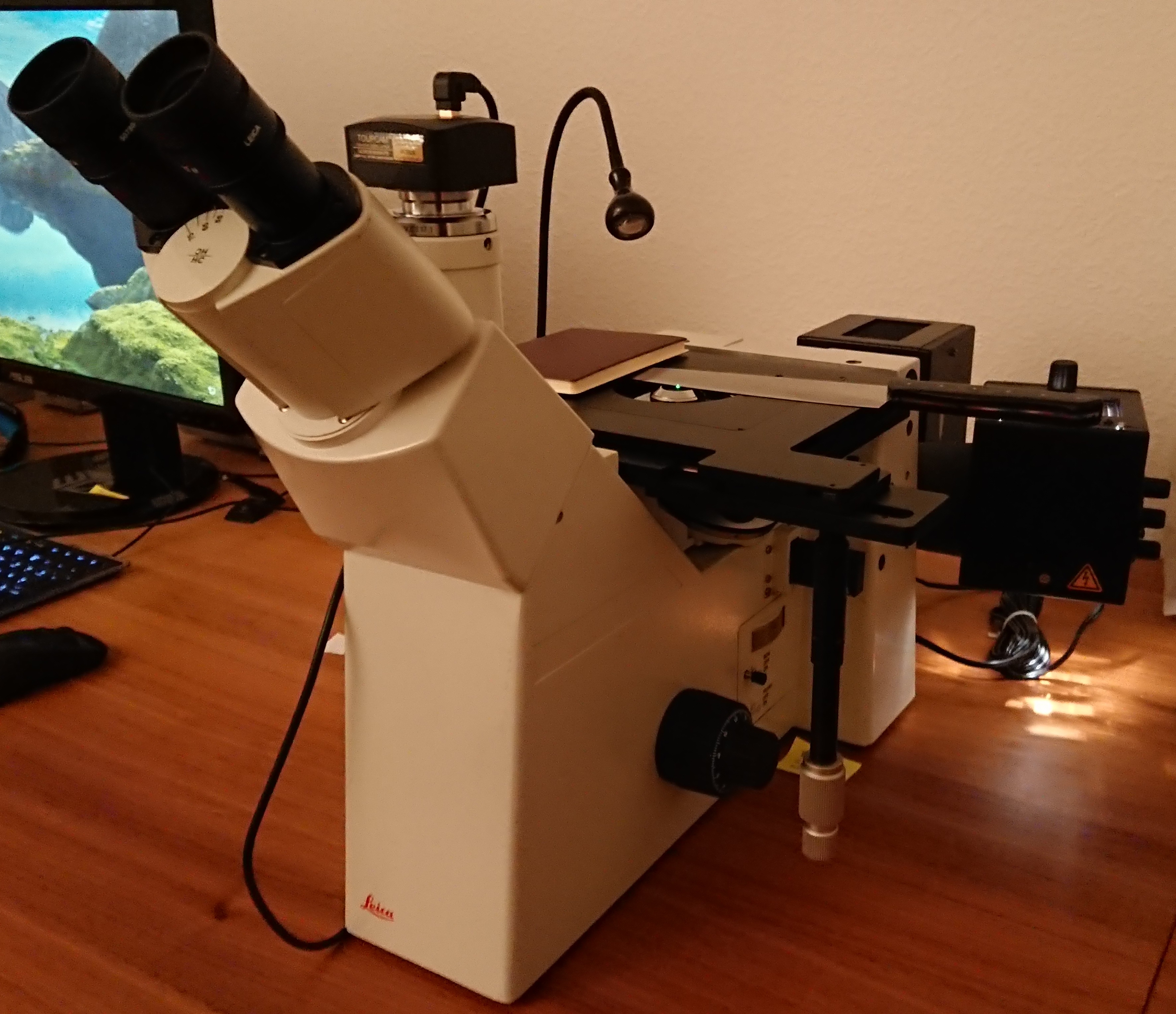

Hallo liebes Forum,
ich wollte mich im Rahmen dieses Fadens, der ja ursprünglich aus einem Kaufgesuch entstanden ist, kurz zurückmelden. Ich hab hier in den Beiträgen viel dazu gelernt (sorry falls ich es verplant haben sollte auf eine PN oder Email zu antworten, dank Umzug und Diss-Fertigschreiben waren die letzten drei Monate etwas chaotisch!). Es ist bei mir nun auf ein Leica DMIRM herausgelaufen mit BF/DF-Cubes, PL Fluotaren BD (10/20/50/100) und 100-W-Halogenbeleuchtung:
Schieberöffnungen für Polarisator und Analysator sind auch vorhanden aber nicht besetzt, da wollte ich die nächsten Wochen evtl. einfach mit etwas Polfilterfolie rumbasteln. Die Fotodokumentation läuft momentan über meine 9-MP-Toupcam, die per 0.35x-C-Mount-Adapter an den Tritubus montiert ist. Damit stimmt das Bild am PC dann in etwa mit dem in den 10x/22-Okularen überein. (Am linken oberen Rand ist manchmal eine ganz kleine Vignettierung erkennbar, was auch daran liegen dürfte dass der Sensorchip nicht ganz zentral sitzt ... die andere Option wäre halt ein 0.5x-Adapter, aber dann wäre der Ausschnitt schon unnötig klein fürchte ich?).

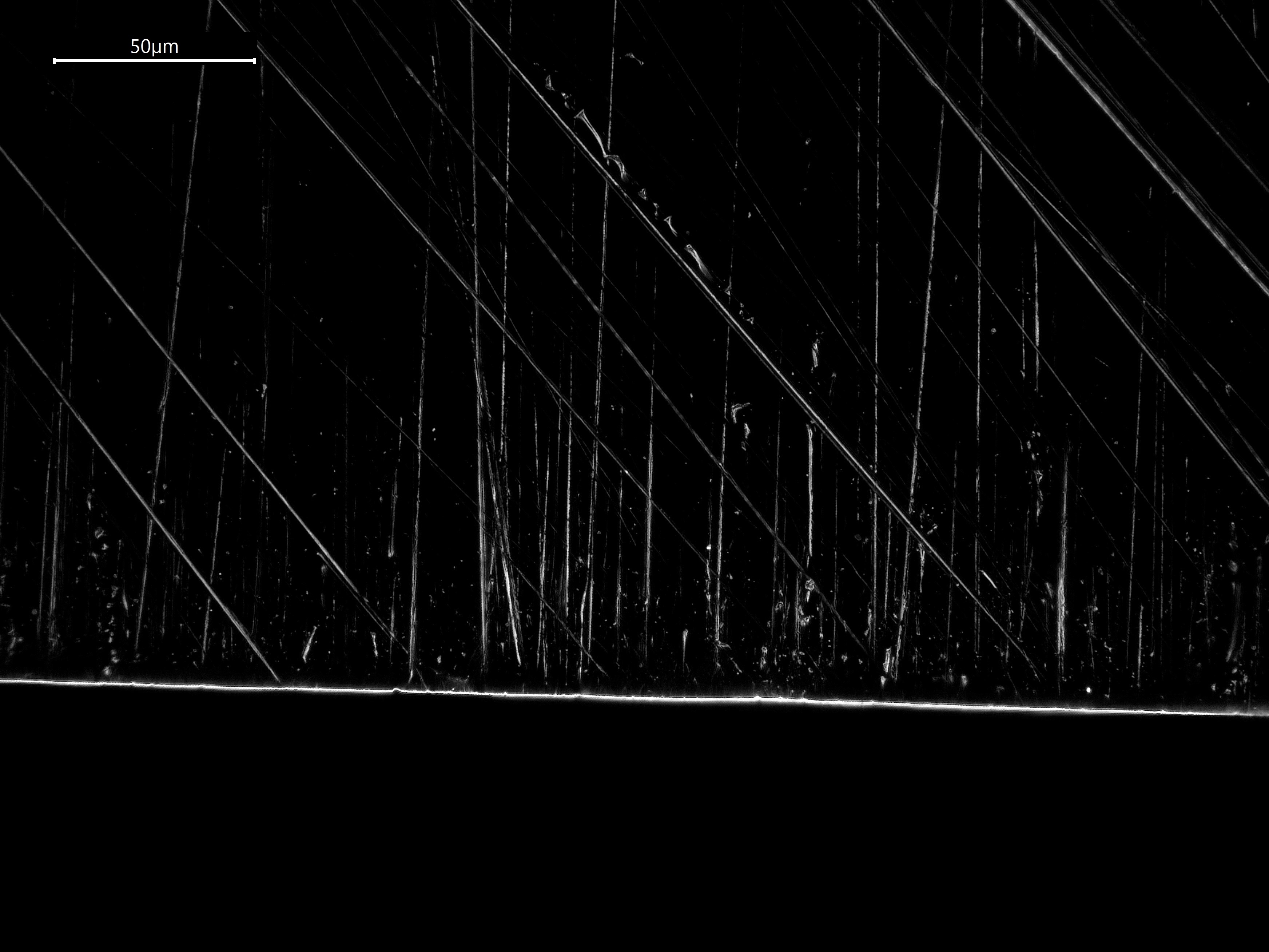

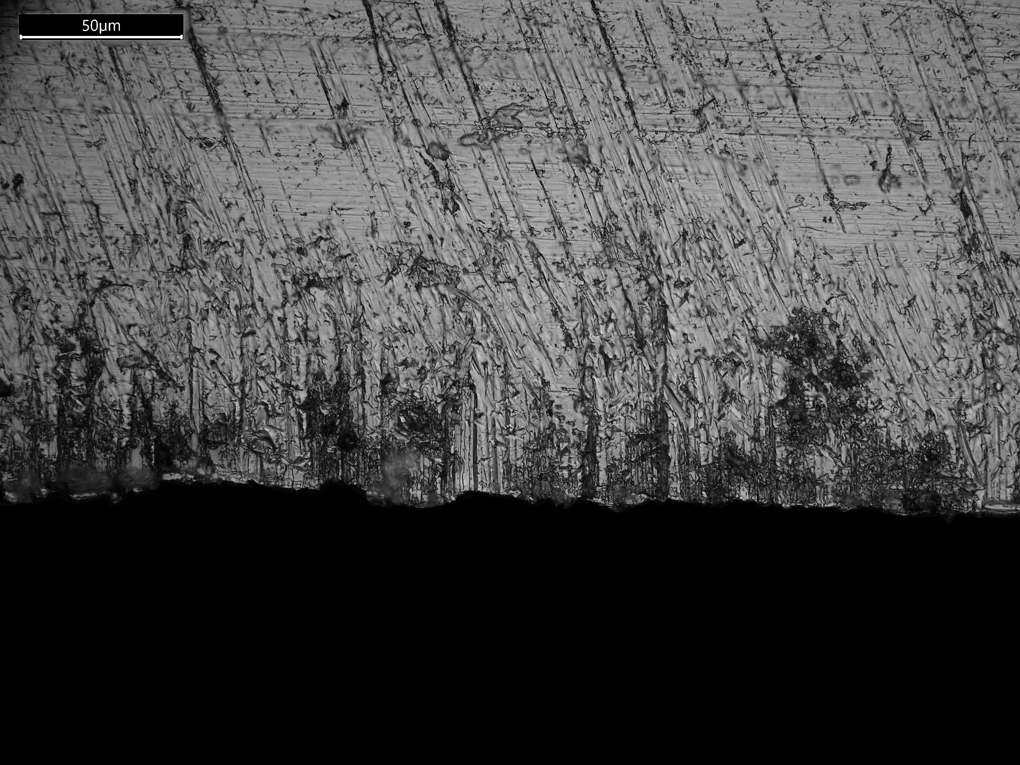

In den letzten Tagen habe ich viel mit Stackingsoftware herumprobiert (CombineZP, Picolay, Toupview, Helicon-Demo, Zerene-Demo) und komme momentan mit Zerene-DMap in Kombination mit einem dezenten GIMP-Nachschärfen auf die besten Resultate. Folgend ein paar Beispiele:
Der "Werksschliff" eines Konosuke HD2 Gyuto (50x BF).
Das gleiche Messer nach dem ersten eigenen Schliff mit einer ~0.045-mm-Fase (muss noch optimiert werden, 50x BF).
Ein verschwurbeltes altes Rasiermesser (50x DF).
Hoffe euch gefallen die Fotos und vielen Dank nochmal für eure Hilfe!  :)

Hallo Stefan,
ui - dass Du Dich preislich derart professionell ausrüsten wolltest, hätte vermutlich niemand hier gedacht! Das ist natürlich schon die Luxusklasse und Besseres findet man auch in vielen metallographischen Laboren nicht. Das hast Du wohl sehr tief in die Tasche gegriffen.
Ohne Zweifel eines schönes Gerät, ebenso sind Deine Bilder gut. Aber jetzt mal Hand aufs Herz: Ist der Informationsgehalt wesentlich höher als bei den (für meine Begriffe auch schon recht guten) Bildern, die Du mit dem "Billigmikroskop" angefertigt hast?

Hallo Stefan,
gratuliere zum ordentlichen Mikrosköpchen ;) Wenn ich das richtig sehe hast du hinten 2 Lampenhäuser mit Spiegelkasten zum Umschalten. das hat man eigentlich nur in der Kombi HBO und Halogen-Beleuchtug. Aber was machst du mit der HBO? Deine Klingen werden doch kaum Eigenfluoreszenz zeigen?

@ Peter: bezüglich des Preis-/Leistungsverhältnisses war das Bresser-Mikroskop zusammen mit Ikea-Jansjö nicht zu schlagen, das stimmt! Aber es gibt es doch ein paar Punkte, die für mich insgesamt dann doch eine deutliche Verbesserung bringen:
- Beim 10x-Objektiv hing die Kratzersichtbarkeit früher immer stark von der exakten Lampenposition ab. Das ist jetzt nicht mehr so - Messer auf den Tisch, Helligkeit einstellen, fertig - alles schön reproduzierbar. Außerdem war bei der alten Variante auch immer eine deutliche Randunschärfe zu beobachten, die sich auch durch Refokussieren nicht beheben ließ.
- Die größte Arbeitserleichterung ergibt sich aber beim 40x- (Bresser) bzw. 50x- (Leica) Objektiv. Früher kam so wenig Licht zwischen Objektiv und Schneide, dass die Aufnahmezeit und "Gain" der Kamera in Richtung Maximum gedreht werden mussten, folglich war auch das Fokussieren langwierig. Zwischendurch habe ich außerdem öfters mal geflucht, da das auf zwei Neodymmagnete-Grüppchen balancierte Messer entweder dank Schwerkraft platt auf die Magnete zurückgeklappt ist oder alternativ oben gegen das Objektiv gescheppert ist. Das ist jetzt sehr viel einfacher und angenehmer (das 40x-Bresser-Bild oben war so ein "Glücksfall", bei dem grade alles gepasst hatte, oftmals waren die Aufnahmen hier nicht so toll ...). Daneben habe ich jetzt noch die Möglichkeit einer optionalen 1.5x-Tubuslinse oder des 100x-Objektivs, d.h. bei der Vergrößerung ist sogar noch etwas Luft nach oben (obwohl sich letzteres nicht mehr ganz so viel gibt, N.A. 0.85 vs. 0.90).
Aber insgesamt hat @ Rolf bestimmt auch Recht - mich fasziniert die Technik und das innere "Spielkind" hat da bestimmt ein Wörtchen mitgeredet. Bin auf jeden Fall sehr zufrieden jetzt. :)
@ Alfred - Eine Gefügeuntersuchung wäre bestimmt spannend! Dafür müsste ich die Oberfläche vermutlich sehr gut polieren vorher? Ich denke ich werde das mal an einem billigen Messer testen nächstes Wochenende, bei einem etwas wertvolleren Messer bringe ich es glaube ich nicht übers Herz da mit Nital oder so drauf herumzuätzen. :D
@ Klaus - es ist 2x eine 100-W-Halogenbeleuchtung (mit und ohne Reflektor); ursprünglich war nur das Lampenhaus ohne Reflektor dran. Um im Dunkelfeld noch ausreichend Licht zu haben wurde mir das Lampenhaus mit Reflektor nahegelegt ... das andere "alte" gab es dann noch mit dazu, folglich hab halt beide dran montiert, da die eine Position ohnehin frei war. ;)
