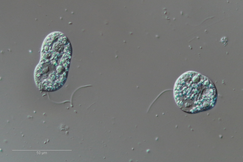

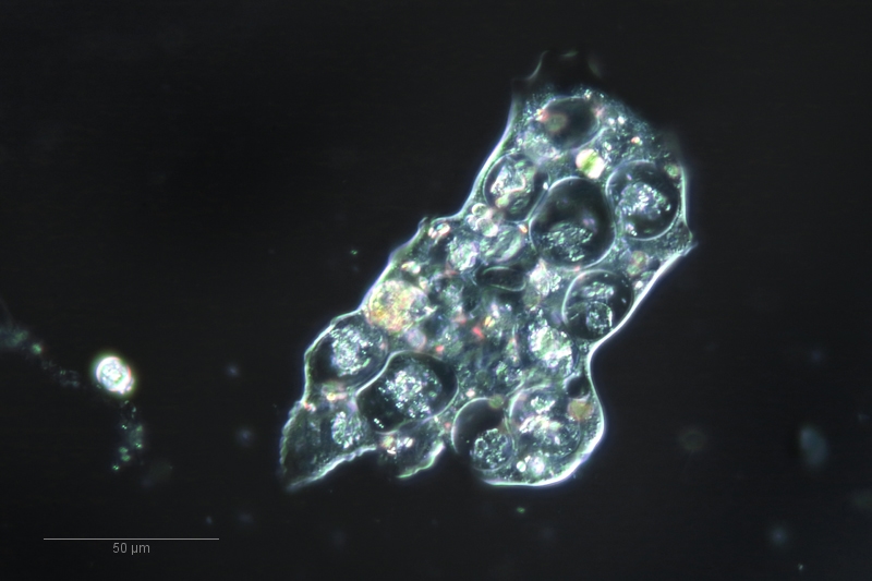

Diesmal habe ich versuch die Aufnahmen etwas heller zu machen - bis auf Bild 45, das enstand im Leitz-DIK eigenen Dunkelfeld (Polarisator auf 0).
Bild 43:
Bild 44:
Bild 45:
Diana
Leitz Orthoplan
Leitz Diavert
Leica DMR
Olympus SZX12

Kuck - sieht dem Viehch von den Bildern 32 und 33 schon recht ähnlich (Vielleicht war das von neulich gerade am sich teilen und hatte deshalb zwei Geißeln):
Bild 46 -Peranema:
Bild 47 -Peranema:
EDIT: hab sie grad nochmal besser erwischt:
Bild 48 -Peranema:

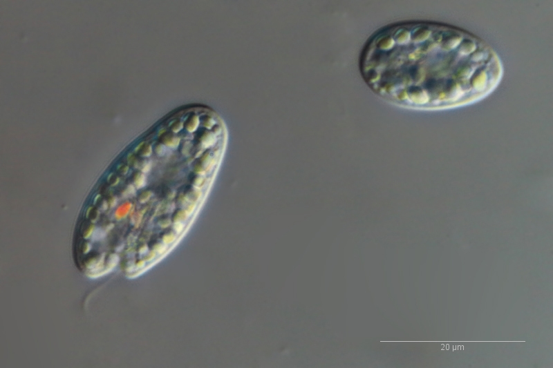

Und hier sind noch die - schon seit vielen Tagen - massig vorhandenen Grünalgen. Für mich sehen sie aus wie Chilomonas oblonga, wobei meine etwas kleiner zu sein scheinen, als die im Wassertropfen angegebene Größe von 20 bis 50µm.
Es gibt ganz vereinzelt auch noch andere Algen, die sich aber (noch) nicht zu vermehren scheinen - mal abwarten  :)
Bild 49 - Cryptomonas:
Bild 50 - Cryptomonas:

Jepp, auf Bild 46 meine ich eine Peranema Art zu erkennen!
Bild 50 zeigt tatsächlich eine Kryptomonade.
Ich teile auch Thilos Einschätzung bezüglich Chilodonella aplanata. Den runden und konzentrisch gekörnten Ma hat er sehr schön erkannt und zugeordnet.
