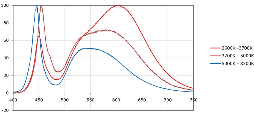

es bedeutet einen relativ großen Aufwand, das Lichtspektrum einer LED mit Filtern dem einer Halogenlampe oder gar des Sonnenlichtes anzunähern. Man mache sich mal die Mühe, die Datenblätter von LEDs zu konsultieren. Hier ein Beispiel von Cree. Während die Intensität einer Halogenlampe von Blau nach Rot ziemlich gleichmäßig (leichte S-Kurve) etwa auf das 3fache ansteigt, kriegen wird bei verschiedenen Cree XM-L-Typen das folgende (und andere Fabrikate sind ziemlich ähnlich):
Man sieht: Selbst das Spektrum der "warmtönigen" LEDs hat nicht das geringste mit Halogen oder Tageslicht zu tun und selbst wenn man in einer farblosen Umgebung (Buch, Schreibtisch) diesen Eindruck hat, sieht es beim Betrachten von Farben wieder ganz anders aus!
Dazu kommt, dass ein Farbeindruck im menschlichen Auge sowohl durch den Überschuss einer Farbe als auch durch das Fehlen von deren Komplementärfarbe zustande kommen kann.
Wie will man also mit vernünftigem Filteraufwand ein Halogenlampenspektrum draus machen? Alles hängt derzeit noch von den beleuchteten Objekten und den Geschmäckern ab. Viele lehnen den Blaustich der 6000er für ihre Anwendungen ab. Ich selbst mag das "schmutzige" Licht der 4000 °K-Typen im Mikroskop nicht, obwohl ich es für Wandbeleuchtungen - abhängig von den Farben der dort hängenden Bilder - oft verwende.
Mit einem Einzelfilter aus der Silberhalogenid-Fotozeit lässt sich die Delle im Blaugrünbereich bei 480 nm sicher nicht ausbügeln sondern man müsste mit Kombinationen spielen - oder warten bis es der LED-Industrie gelungen ist die Leuchtstoffkomponenten besser zu mischen. Bei den Leuchtstoffröhren ist das schließlich auch gelungen, auch wenn man es am Schluss bei den obsoleten "Spar"lampen wieder "vergessen" hat.

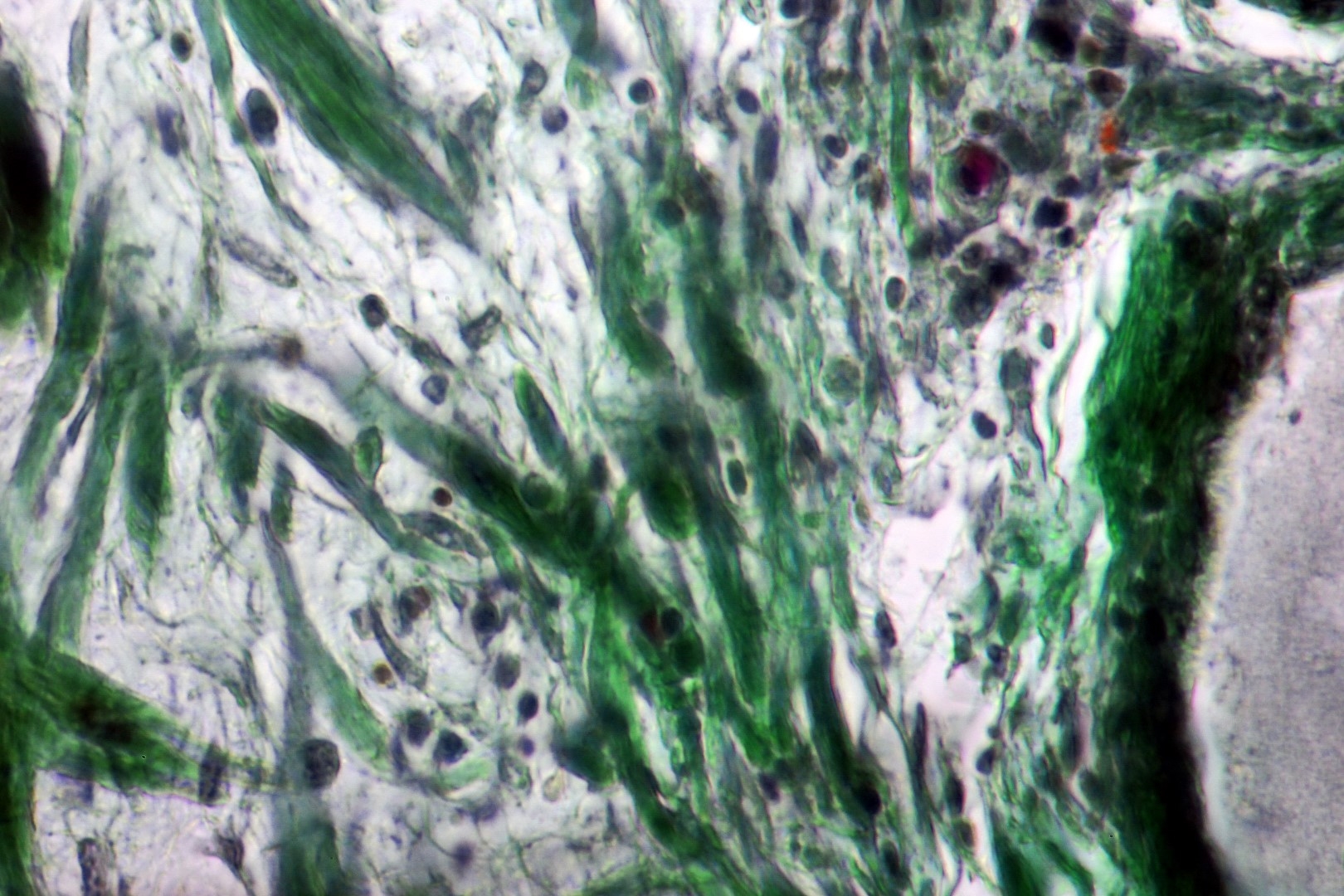

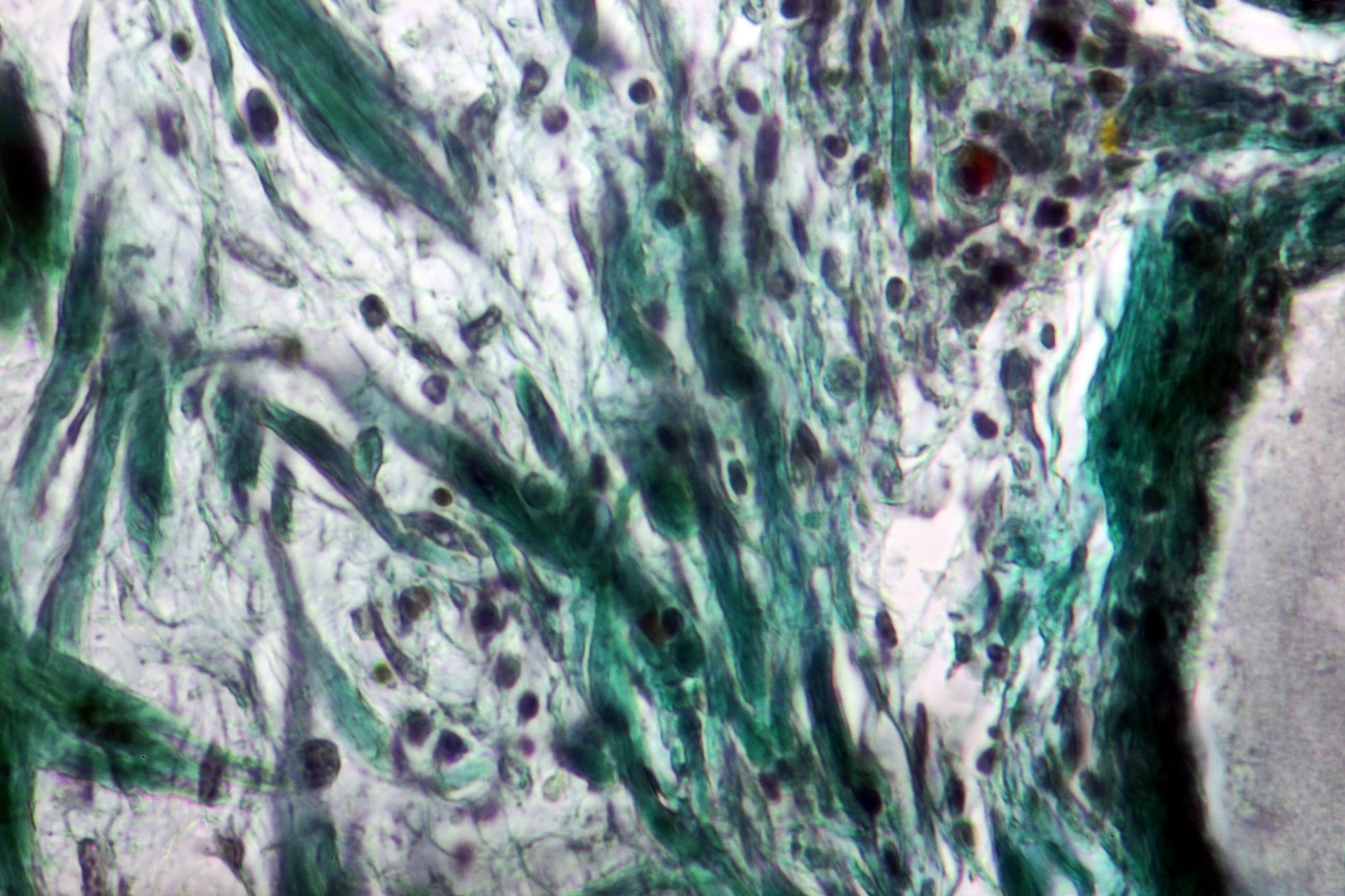

Hier mal auf die Schnelle zwei (ältere) Mikrofotos:
1. Relativ hoher Blauanteil
2. Verschoben Richtung Grün
