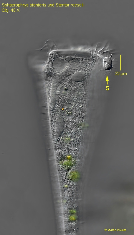

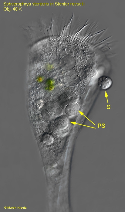

neben den vielen Arten Beute fangender Suktorien, mit ihren typischen Tentakeln, gibt es auch sehr viele parasitisch lebende Arten in dieser Ciliatengruppe, die oft an anderen Ciliaten parasitieren und dies oft sehr wirtsspezifisch. Insbesondere innerhalb der Gattung Sphaerophrya gibt es gleich mehrere parasitisch lebende Arten. Eine von ihnen ist Sphaerophrya stentoris, die an Stentor roeselii parasitiert. Mein bevorzugter Fundort Simmelried neigt zwar manchmal zu Massenentwicklungen von Stentor, aber meist handelt es sich um Stentor amethystinus oder S. fuliginosus. Stentor roeselii, den man leicht an seinem wurstförmigen Makronukleus erkennt, finde ich leider wesentlich seltener. Deshalb musste ich lange warten, bis ich endlich ein Exemplar von Stentor roeselii fand, das von dem Suktor Sphaerophrya stentoris befallen war. Leider fand ich dieses Exemplar ausgerechnet in einem Mikroaquarium, bei dem ich die Schichtdicke nicht weiter verringern konnte. Deshalb war mir eine nähere Untersuchung mit Ölimmersion nicht möglich. Ich wurde auf den Befall durch einen Schwärmer von Sphaerophrya stentoris aufmerksam, der um ein noch nicht befallenes Exemplar von Stentor roeselii seine Kreise zog. Der Schwärmer ist sehr leicht erkennbar durch seine 5 Zapfen am Hinterende und seine 2 vorderen Cilienreihen:
S = Schwärmer von Spharophrya stentoris
Gleich daneben fand ich ein befallenes Exemplar von Stentor roeselii, leider am Boden des Mikroaquariums, weshalb das folgende Foto nicht so ist, wie ich mir das vorstelle. Aber man erkennt seutlich die abgerundeten, parasitierenden Zellen von Sphaerophrya stentoris im Zellkörper von Stentor roeselii:
PS = parasitierende Stadien von Spharophrya stentoris
S = Schwärmer von Sphaerophrya stentoris

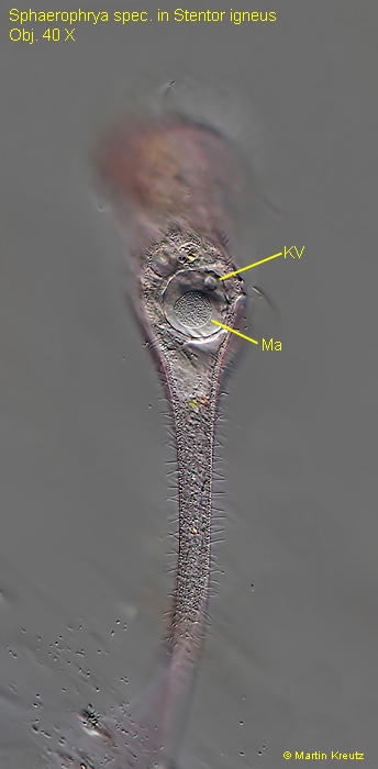

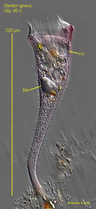

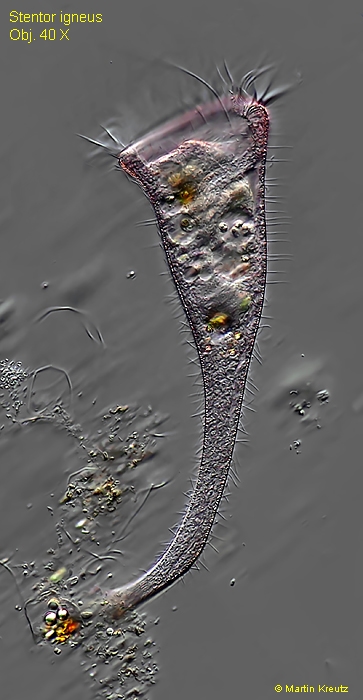

Beim Durchmustern des Mikroaquariums fand ich dann noch den rosarot gefärbten Stentor igneus, den ich auch nicht sehr häufig finde:

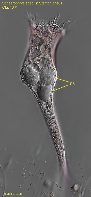

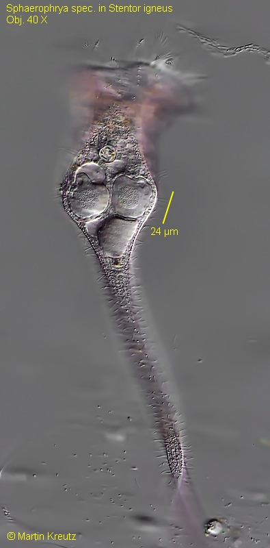

Auch hier fand ich gleich neben dem unbefallenen Exemplar eines, welches ganz offensichtlich auch von Sphaerophrya befallen war
PS = parasitierende Stadien von Sphaerophrya spec.
Ma = Makronukleus
KV = kontraktile Vakuole
Da Sphaerophrya sehr wirtsspezifisch ist, hat mich das etwas gewundert, denn in der Literatur (s. unten) wird keine parasitierende Sphaerophrya Art für Stentor igneus erwähnt. Deshalb habe ich die Bildbeschriftung ,,Sphaerophrya spec." gewählt. Ich muss wohl auf eine Wiedersehen hoffen, um die genaue Zuordnung zu ermitteln. Man benötigt nicht nur die parasitierenden Stadien, sondern auch die Schwärmer, welche für die Zuordnung oft entscheidend sind. Da im vorliegenden Fall befallene Exemplare von Stentor roeselii und Stentor igneus parallel zu finden waren, ist es jedoch tatsächlich möglich, dass Sphaerophrya stentoris auch an Stentor igneus parasitiert.
In den oben gezeigten Aufnahmen hat es den Anschein, als wenn sich die parasitischen Zellen des Suktors in der Zelle des Wirtes befinden (also ein Endoparasit). Dies ist jedoch keineswegs der Fall, denn alle Sphaerophrya-Arten sind Ektoparasiten. Sie heften sich oft im Bereich der Mundöffnung des Wirtes fest und erzeugen dort eine Einsenkung der Pellikula. Die parasitischen Suktorzellen versinken also förmlich in den Wirt ein, so dass sich eine flaschenförmige Kavität bildet, die aber immer noch eine Öffnung nach Außen hat. In einem früheren Beitrag über die verwandte Art Sphaerophrya paruroleptis habe ich diesen Vorgang dokumentiert und auch das ,,Loch" fotografieren können, über welches der Suktor Kontakt zur Außenwelt hält und durch welches später auch die Schwärmer freigesetzt werden:
https://www.mikroskopie-forum.de/index.php?topic=19767.0
Die parasitierenden Suktorzellen ernähren sich mit sehr kurzen, schwer sichtbaren Tentakeln vom Protoplasma des Wirtes und teilen sich in der Kavität, bis der Wirt ausgezehrt ist. Dann verwandeln sich alle parasitierenden Zellen in Schwärmer oder Zysten und leiten einen neuen Zyklus ein.
