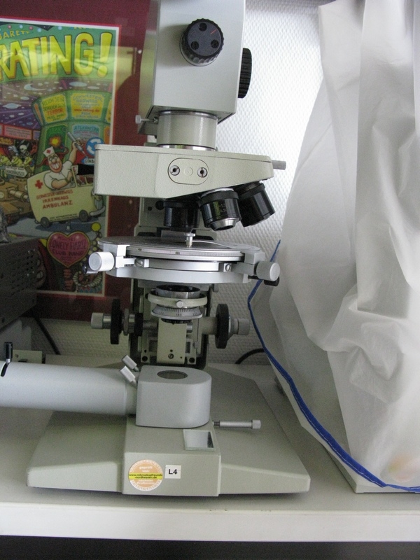

Hallo Anton,
so etwas wäre auch möglich:
drehzentrierbarer Poltisch, Pol-Kondensor, Durch- und Auflicht, Epi-Objektive, pankratisches Okular mit Bertrandlinse
Eine wilde Kombination von Lomo (Russland) und Zeiss/J (DDR).
Funktioniert und ist bezahlbar (und sauschwer)
Ein Stativ hätte ich noch zum basteln übrig :-)
