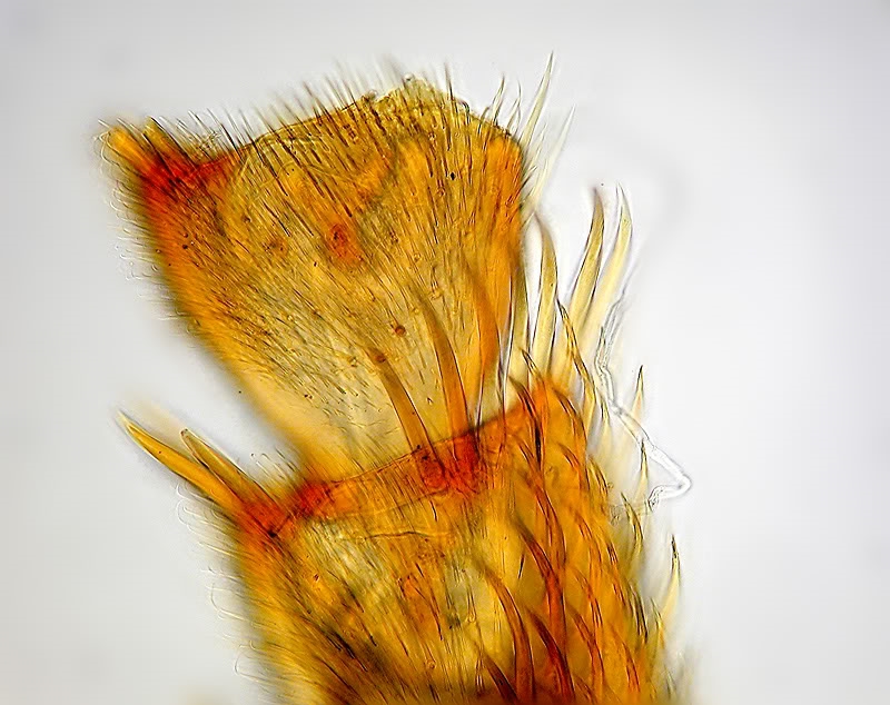

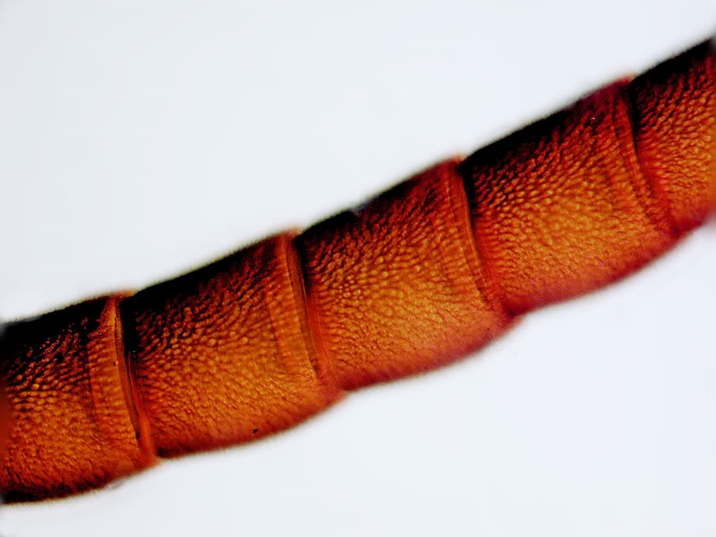

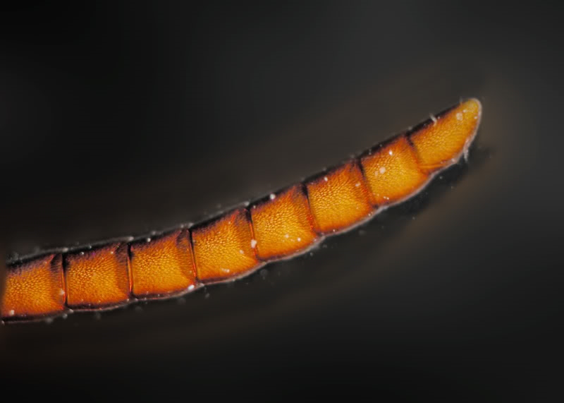

Zunächst eine Antenne (Fühler)

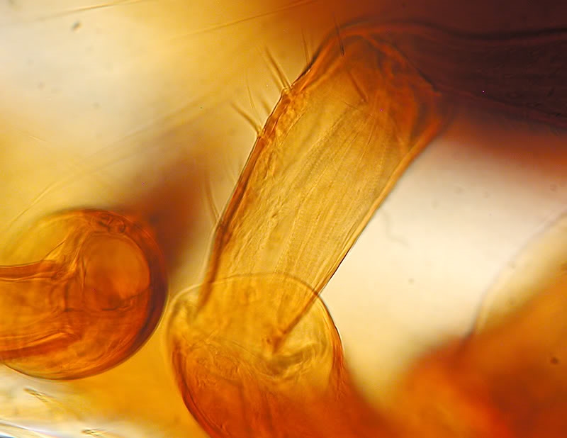

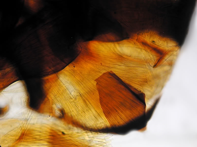

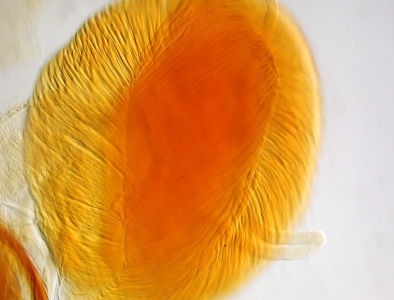

Einblicke in die Muskulatur

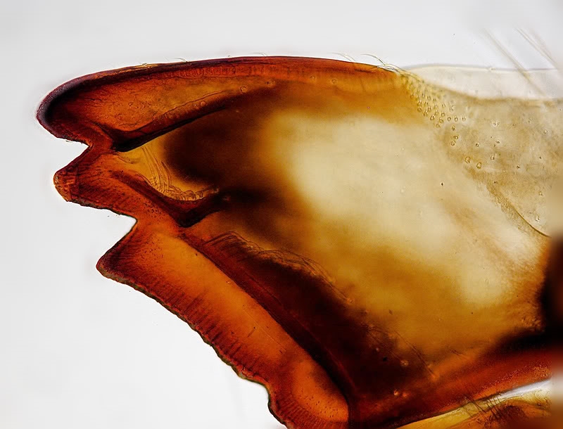

Teile der Mundwerkzeuge

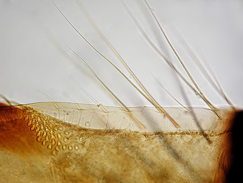

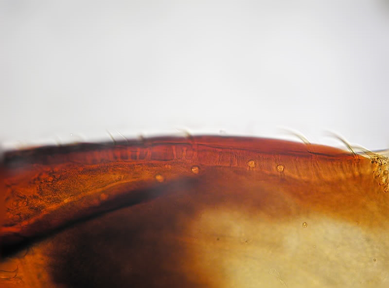

Mandibel mit (wie ich meine) Sinneshaaren und Sensillen

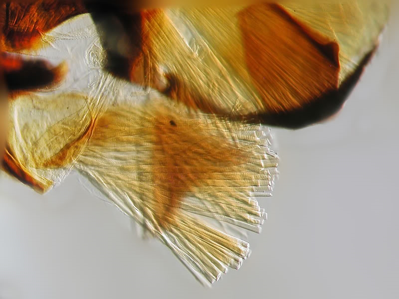

Maxille mit dem Versuch die Muskulatur digital sichtbar zu machen (ich hab mir also kein Röntgengerät angeschafft!  ;D)

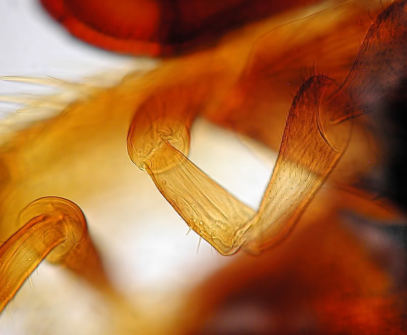

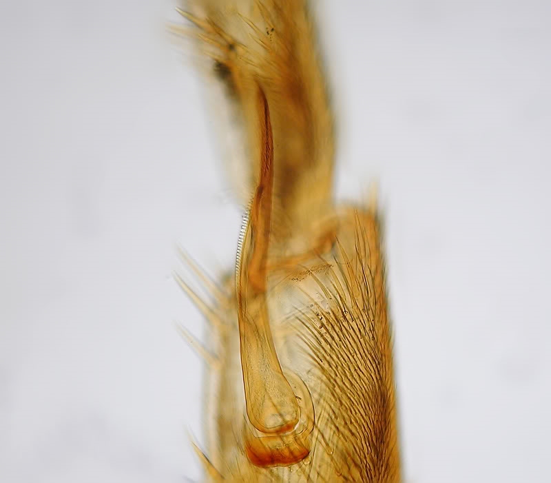

Voderbein, man erkennt meines Erachtens Pollenkamm und -bürste (obwohl ich nicht sicher bin, ob Wespen sowas auch besitzen, aber was ist es dann??), und Ferse (Tarsus)

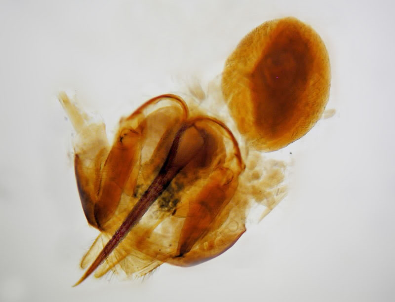

Und am dicken Ende, wo er hingehört, der Stechapparat mit (so vermute ich) der Giftdrüse (plus alkalischer Drüse (?))

Eine Frage: Bild 4-6 sind Muskelfasern wie Du schreibst, und ich ebenfalls vermute. Hast Du Dauerpräparate gemacht? Wenn ja wie eingebettet?
Oder noch anders gefragt, könntest Du Polaufnahmen davon machen. Ich erinnere mich an eine Diskussion, wo das bezweifelt wurde und hier wäre eine Ableitung relativ schlüssig zu machen
Hallo Bernhard, hallo Klaus,
erst mal: sehr schöne Bilder und das aus einem Quetschpräparat.

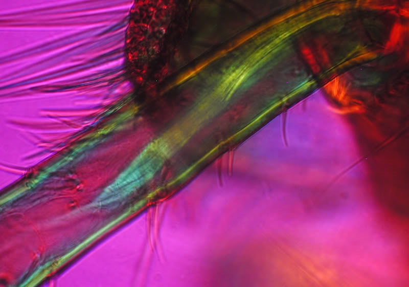

Die quergestreifte Muskulatur ist doppelbrechend und kommt im Pol sehr schön zur Geltung. Der Effekt ist ähnlich wie auf Bernhards Bildern.
Hier ein kleines Beispiel (Terminalien eines männlichen Ginsterblattflohs):

In der Tat zeigen die Bilder 4 bis 6 schön die Muskulatur, die im Polbild wunderbar aufleuchten würden, Folge einer Formdoppelbrechung aufgrund ihrer regelmäßigen Mikrostruktur. Bilder 7 bis 9, stammen von den Mandibeln: Typisches Beispiel von kauenden Mundwerkzeugen: Sehr kräftig ausgestaltet dienen die Mandibeln zur Zerkleinerung. Wespen hatten wir ja dieses Jahr in Menge und ich habe beim Essen draußen bewundert, mit welcher Geschicklichkeit die Viecher aus dem gekochten Schinken kleine Stückchen herausschnitten und mit ihrer Beute schwer beladen mühsam davon flogen. Aber dass diese sehr chitnösen Teile kleine feine Härchen besitzen, die - im Bild 9 besonders deutlich zu sehen - an Brennesselhaare erinnern, da sie ein kleines Köpfchen an der Spitze besitzen, war mir völlig neu. Ich mag allerdings kaum glauben, dass es sich um Sinneshaare handelt, da die Untersuchung der Nahrung über die Palpen, besonders über die Maxillarpalpen erfolgen dürfte, die im Bild 10 bis mit 13 zu erkennen sind.
Zu den Beinbildern werde ich mich noch einmal melden, wenn ich etwas mehr Zeit habe, in meinen Entomologiebüchern nachzulesen, ebenso zu der Behaarung der Mandibeln.
Woher stammt das letzte Bild?

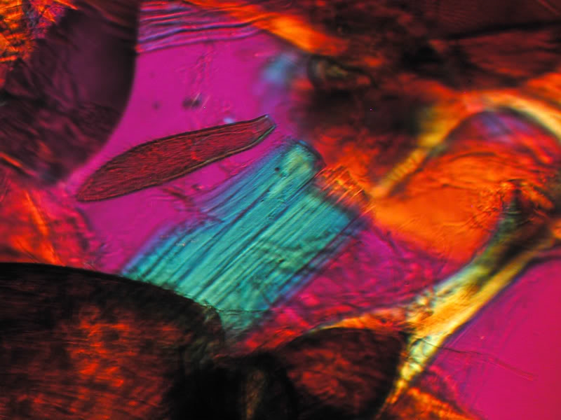

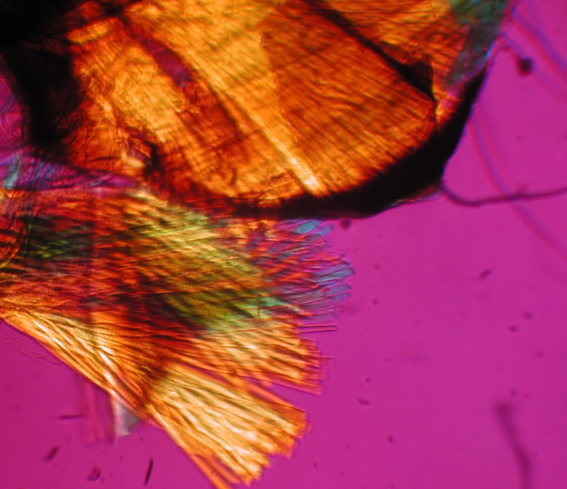

Soderle, hier kommt also eine Ladung Polbilder. Ich dachte eigentlich es wäre ein alter Hut, dass quergestreifte Muskulatur doppelbrechend ist ( wobei ich immer noch nicht weiiß, wir diskutierten das schon ma, ob es nun die Aktin-oder die Myosinfilamente sind, vergl. dazu die etwas kryptische Passage im grossen Kremer Buch S. 250 oben!). Aber es ist ja immer wieder schön anzusehen!
Vor den Bildern möchte ich noch auf ein paar Sachen antworten:
Wenn Du gezielt 'Einzelteile' eines Insekts herauspräparieren möchtest, kannst Du das übrigens schön unter einer Lupe (3. Hand ...) oder besser unter dem Stemi mit einer ganz feinen Einmal-Kanüle machen.
Die Spitze ist sehr scharf, man kann das Objekt mit Pinzette - oder bei kleinen, empfindlichen Objekten mit einem feinen Pinsel - fixieren und mit der Kanüle fein dosiert schneiden.
Unter dem Stemi hab ich das natürlich gemacht (das brauch ich mittlerweile schon fast zum normalen lesen  ;)), aber der Tipp mit der Kanüle ist gut, werd ich ausprobieren!
aus dem Stechapparat, so wie ich ihn rausgeporkelt hatte. Hier eine Totale
...Geigerfinger mit der Fähigkeit zu äußerst differenzierten Bewegungen?
Ja aber hallo!!! Du scheinst mich da mit einem Bratscher zu verwechseln  ;D. Für alle Nicht-Eingeweihte:
http://www.bratschenwitze.de/
So, nun aber zu Klausens Bestellung:
einige Eindrücke ohne und mit Hilfsobjekt Rot I
An dem Farbumschlag kan man in etwa die Grösse der Doppelbrechung abschätzen. Der Gangunterschied dürfte um die 150 nm liegen. Messung mit einem Senarmont Kompensator hat das in etwa bestätigt.
Viele Grüsse vom POLarstern
