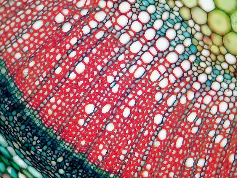

Bild 3: Eine Ecke des Stängels, Vergrößerung 100x, Stack aus 5 Bildern.
Bild 4: Das Xylem und Teile des Markparenchyms, Vergrößerung 200x, Einzelaufnahme

Anbei noch die Aufnahme eines nach Wacker gefärbten Lavendelstängels. Den Schnitt habe ich heute frisch gefärbt und direkt nach dem Einschluß photografiert. Die Färbung erfolgte ebenfalls nach dem im Eingangsposting beschriebenen Rezept.
Bild 3: Lavendelstängel im Querschnitt, Vergrösserung 100x und gestackt aus 22 Einzelbildern.
Bild 4: Das Leitbündel mit sklerifizierter Bündelkappe (die hellgrüne Zellgruppe links oben) als Auschnitt aus Bild 3, annähernd in Originalauflösung.
