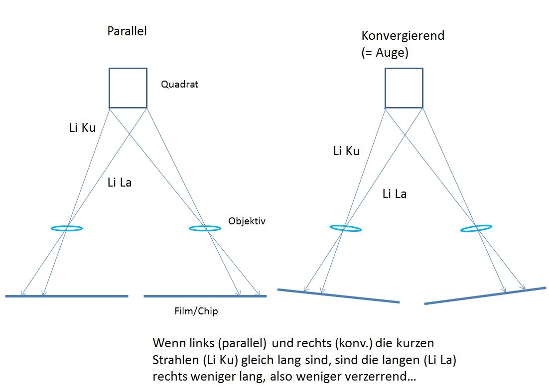

Hab' dazu mal eine Zeichnung gemacht:
Ein gleichmäßiges Quadrat wird auf dem Chip verzerrt dargestellt, da der Lichtweg von der einen Ecke länger als von der anderen ist. Konvergiert man die Kameras, wird der Unterschied der beiden Strahlen und somit die Verzerrung geringer. Jetzt bin ich gespannt, wer mich vom Gegenteil überzeugt ;)

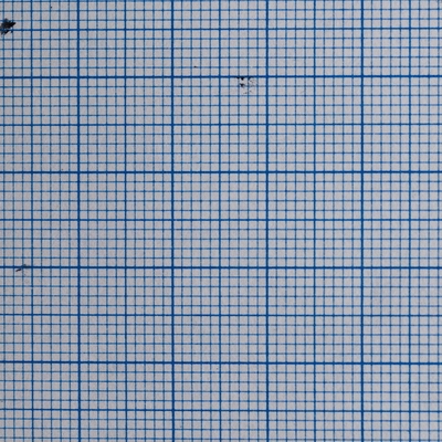

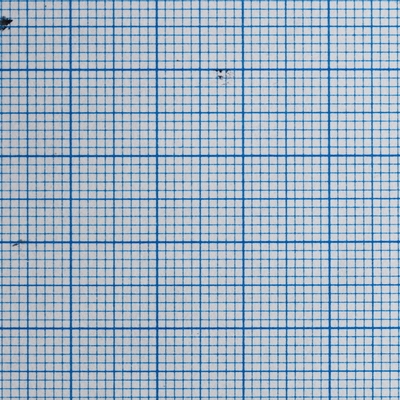

Hallo Herr Cypionka,
beim Parallelblick muss aus einem Quadrat wieder ein Quadrat werden, wenn das Objektiv verzeichnungsfrei abbildet.
Beispiel:
Beim konvergierenden Blick kommt es zu leichten Verzerrungen, denn die eine Quadratseite ist näher an der Kamera als die andere.

ZitatEin gleichmäßiges Quadrat wird auf dem Chip verzerrt dargestellt, da der Lichtweg von der einen Ecke länger als von der anderen ist. Konvergiert man die Kameras, wird der Unterschied der beiden Strahlen und somit die Verzerrung geringer.
die Begründung ist leider nicht nicht richtig. Die Länge des Lichtweges ist vollkommen egal und bestimmt nicht die Verzerrung der Linien.
Eine Ergänzung zu Rolf: Wenn wie im Beispiel links die Chipebene parallel zur Front der quadratischen Fläche ist, dann wird das Quadrat natürlich auch unverzerrt dargestellt, das kennt sicher jeder aus der Gebäudefotografie. Wenn die Kameras jeweils auf das Quadrat gerichtet werden statt parallel verschoben, dann ist z.B. bei der linken Kamera die Quadratfläche im linken Bereich näher an der Chipebene - bezogen auf eine beliebige gedachte Ebene parallel zur Chipebene - als der rechte Quadratbereich. Er wird also größer abgebildet und damit verzerrt.
Das folgende erste Bild zeigt ein exakt perspektivisch konstruiertes Beispiel mit zwei senkrecht stehenden Ebenen, im Abstand 20 mm zueinander, der Abstand zur Beobachtungsposition links beträgt 250 mm (normaler Sehabstand, dargestellt durch das obere Ende der zwei freistehenden vertikalen Linien im angenommenen Augenabstand 60 mm). Das 2. Bild zeigt den unverzerrten Blick auf die beiden Ebenen für das linke und rechte Auge wenn die Beobachtungspunkte um 60 mm parallel verschoben werden. Das 3. Bild zeigt den verzerrten Blick wenn die Augen sich auf die Mitte der hinteren Ebene richten, also mit konvergentem Blick.
Es ist ein Trugschluss, dass beim Beobachten mit den Augen keine perspektivische Verzerrung auftritt. Die fällt nur nicht auf, weil man mit den Augen immer nur wenige Winkelgrade des Gesichtsfeldes scharf erkennt. Daher ist Stereofotografie mit anderen Problemen behaftet als Stereoskopie mit dem Auge.

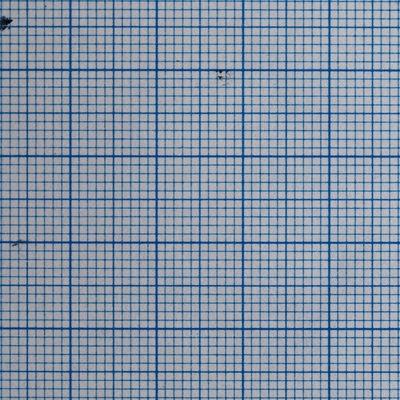

Vielen lieben Dank für die ausführlich gestalteten Nachhilfestunden! So richtig überzeugt bin ich aber noch nicht.
@ Hubert: Die Unterschiede sind nun wirklich nicht sehr beeindruckend!
@ Lupus:
1. Ich vermisse die 60 mm Verschiebung zwischen den ersten Bildern im Hintergrund. Rechts bzw. links müssten je 6 cm fehlen.
2.
ZitatDie Länge des Lichtweges ist vollkommen egal und bestimmt nicht die Verzerrung der Linien.
Mein "Objektiv" war das Loch in einer Lochkamera - und da müsste meine Argumentation stimmen. Wenn die Objektive natürlich eine Plankorrektur für parallele Flächen haben, wird es schwierig.

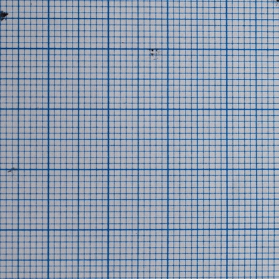

und die Probleme bei der Betrachtung der Stereobilder, die durch Verkippen aufgenommen und perspektivisch verzerrt sind, sieht man hier (oben) im Vergleich zur Parallelverschiebung (unten) -
für rot-blaue Anaglyphenbrille:
Hubert
