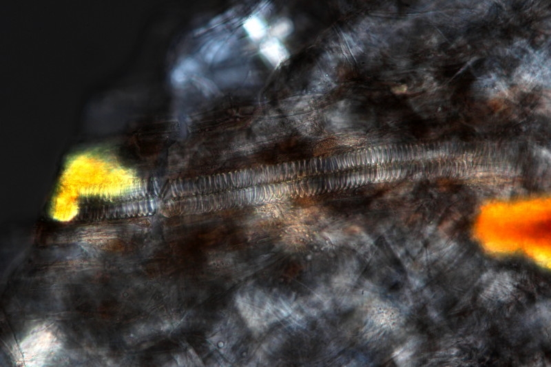

Übrigens habe ich heute beim Schneiden noch eine Struktur gefunden, die ich als sehr interessant empfunden habe.
Ist immer noch der Queller, aber das hat mich doch schon sehr begeistert.
Hat jemand diese Struktur schon mal gesehen? Ich dachte vielleicht an Xylem-Leitbahnen oder Strukturen zur Flüssigkeitsspeicherung, aber mit Sicherheit wissen kann ich es nicht.
Die Aufnahme ist leider nicht so scharf geworden, wie ich es mir gewünscht hatte, aber da die Struktur doch sehr dreidimensional war, fiel es mir etwas schwer, es richtig scharf zu stellen
Liebe Grüße,
Nathanael
Hallo Nathanael,
die findest du in jedem Salatblatt. Am besten in polarisation anschauen, da leuchten sie hell. Schraubgefäße von Leitbündeln.
Kauf dir mal ein Botanikbuch. Sehr preiswert Nultsch Mikroskopisch  Botanisches Praktikum. Hab ich sogar hier doppel liegen. (10. Auflage Seite 120 sind einige Varianten abgebildet)

Omega_Aquilae
Hallo Klaus!
Danke dir ganz herzlich!
Hab mir das Buch in der Schule ausgeliehen!
Entschuldigt meine Unwissenheit, ich bin erst im ersten Lehrjahr und mache das erste mal etwas mit Botanik :D
Vielen lieben Dank euch allen für die liebe und schnelle Hilfe!!! :D

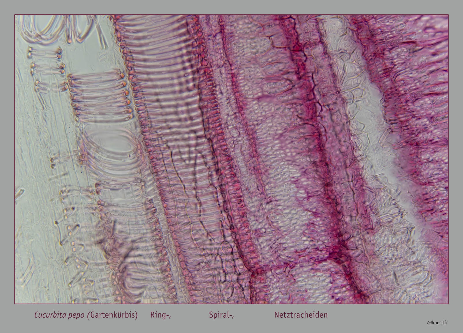

koestlfr
Hallo Nathanael!
Im Kürbis hast du gleich 3 Varianten von Tracheiden nebeneinander:
Franz
Omega_Aquilae
Hallo Franz!
Wunderschöne Aufnahme, die du da gemacht hast!!
Damit kann ich mir auch sicher sein, dass wir die selbe Struktur gesehen haben!
Ganz liebe Grüße,
Nathanael
