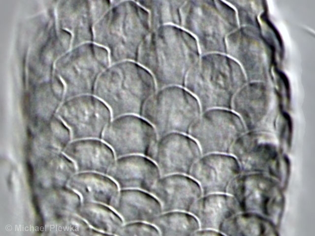

Der Bauchhärling Lepidodermella squamata ist gar nicht mal so selten, aber meist gut versteckt.
Im alten Forum gab es mal einen Beitrag hierzu, die Bilder sind aber weg. Deshalb stell ich jetzt mal neue ein.  Glück für mich und Pech für den Härling (was für ein Wort), dass er sich dieses Mal nicht verstecken konnte.
Hier das Exemplar in Rückenansicht:
Ein ganz wichtiger Aspekt bei der Bestimmung von Gastrotrichen ist die Art der Beschuppung. Deshalb hierzu zwei Bilder:
Beschuppung im Kopfbereich:
Beschuppung im Rückenbereich:

noch eine Frage zu dem Schuppenhaut-Tierchen: Kann es sein, daß sich sein Name geändert hat ? Im Wassertropfen findet sich nur "Lepidoderma squamata" oder hat das Lepidoderma noch einen kleineren Bruder ? Und wie bringst Du die Kerlchen zum Stillhalten bei solch hohen Vergrößerungen ?

@ Ludwig: es ist aber um das gleiche Viech . In meinem Wassertropfern steht : Lepidoderma squamatum.   Ich benutze zum Bestimmen das Buch von SCHWANK/BARTSCH über Gastrotrichen. Scheint das amtliche Werk zu sein. Wird auch viel in der angloamerikanischen Literatur zitiert.  Hier heißt es Lepidodermella squamata.
Wie gesagt. L.s ist recht häufig. In diesem Fall hatte ich fast nur Wasser unter dem Deckglas, so dass der "Wurm" durch Absaugen des Wassers festlag (keinesfalls still!). so kann ich L.s. in verschiedenen Lagen fotografieren. Manchmal kann man dann durch vorsichtiges Verschieben des Deckglases Organismen auch noch drehen, so dass Seitenaufnahmen möglicih sind
beste Grüße Michael

tut mir leid sagen zu müssen, aber aus diesem Bild auf die Art zu schließen ist wie Kaffeesatz lesen. Um in der Gattung Chaetonotus die Art bestimmen zu können, muss man die Schuppen und die Stacheln genau sehen können. Vielleicht hast Du ja Bilder, wo man dieses sehen kann
beste Grüße Michael
