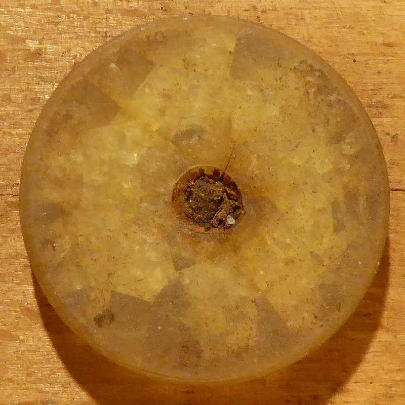

Was mir noch ein Rätsel ist: Die Funktion des kleinen Kunststoffknopfes, der sich in allen Holzkisten findet, wenn auch an unterschiedlichen Stellen.
Wenn mir da jemand einen Tip geben könnte, wozu die gut sind, würde ich mich sehr freuen.

eine interessante Kleinmikroskopkunde hast Du da zusammengestellt. Ich habe auch so eins, ich meine in Metallausführung. Könnte der Knopf ein Halter zum Aufstecken eines Okulars, Verlängerungstubus oder sonstigen Zubehörs sein? Oder liegen die Mikroskope da direkt dran?

das war auch meine erste Idee, aber keines der Teile passt da drauf und was wirklich komisch ist, ist die Tatsache, dass diese Knöpfe an den verschiedensten Stellen im Kasten angebracht sind. Diese Knöpfe scheinen teilweise aus groben Bestandteilen zusammengrührt worden zu sein, oder sind auskristallisiert. Nie berühren sie das Gerät, aber oft ist auch nicht all zu viel Platz, um da noch irgendetwas drauf zu stecken, deshalb halte ich die Idee von Steffen, dass die zur Feuchtigkeitsregulierung dienen sollten, für plausiebler.
Hier noch einmal eine Nahaufnahme. Dieser Knopf hat einen Durchmesser von 26mm
Interessant finde ich in diesem Zusammenhang, dass von der Schraube oder dem Nagel nur noch ein Rostgnuppel übrig ist, während alle 8 Mikroskope kaum irgendwelche Feuchtigkeitsschäden (Rost oder Glaspilz) zeigen. Nur ein Spiegel ist leicht angegriffen und ein paar der Klemmfedern.

mir kam da gerade eine - vielleicht doch ziemlich abwegige - Idee zu dem runden "Knopf": Könnte es sein, daß dieses Teil einmal eine Substanz enthielt, die langsam ausdampfen und Pilzbefall auf den Linsen bei der Lagerung im verschlossenen Kasten vorbeugen sollte, Thymol oder p-Chlor-m-Kresol oder sowas Ähnliches?
