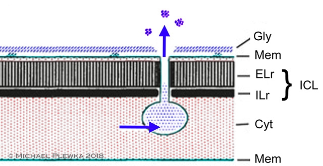

das Integument (die "Haut") der Rädertiere hat -ähnlich wie die Haut z.B. der Menschen-  mehrere Schichten, sowie auch Poren, unterscheidet sich aber grundsätzlich davon dadurch, dass es aus einem Syncytium besteht, d.h. es ist ein Gebilde, bei dem die Zellen untereinander verschmolzen sind.
Der bei einigen Rädertieren auftretende Panzer (z.B.  Keratella, siehe hier: http://www.plingfactory.de/Science/Atlas/KennkartenTiere/Rotifers/01RotEng/source/Keratella%20serrulata%20serrulata.html) mag zu der Annahme verleiten, dass es sich dabei um eine Kutikula, d.h. eine extrazelluläre Absonderung, ähnlich wie bei den Gliedertieren (wie z.B. Insekten oder Krebsen) handelt.  Allerdings werden solche Hartteile des Integuments bei Rädertieren intrazellulär gebildet.
Ein Schema des Aufbaus des Integuments mag das veranschaulichen:
Cyt: Cytoplasma des Syncytiums; Gly: Glyocalyx; Mem: (äußere und innere) Plasmamembran;  ELr, ILr: äußere und innere Schicht der intrazellulären Lamina (ICL) ;
Je nach Rädertierart wird der Panzer von der ICL gebildet. Die ICL liegt knapp ,,unter" der äußeren Zellmembran des Syncytiums und ist regelmäßig von Poren durchlöchert. Die Zellmembran durchdringt diese Poren und bildet kugelförmige Knollen/ Vakuolen im Zytoplasma.  Sekrete, die im  Syncytium durch das Cytoplasma  erzeugt werden, werden durch diese sekretorischen Knollen und die Poren, welche die ICL durchqueren, nach außen ausgestoßen (blaue Pfeile). Diese Sekrete bilden eine sehr dünne bis dicke extrazelluläre "Kutikula" oder Glykokalyx, an der Fremdpartikel haften bleiben können (siehe z.B. Notommata copeus (siehe hier: http://www.plingfactory.de/Science/Atlas/KennkartenTiere/Rotifers/01RotEng/source/Notommata%20copeus.html
oder Proalinopsis caudatus) http://www.plingfactory.de/Science/Atlas/KennkartenTiere/Rotifers/01RotEng/source/Proalinopsis%20caudatus.html
oder aber auch dem Gehäusebau (z.B. Limnias http://www.plingfactory.de/Science/Atlas/KennkartenTiere/Rotifers/01RotEng/source/Limnias%20melicerta.html)
dienen können. Zu den sezernierten Substanzen gehören u.a. Glykoproteine, die eine Rolle bei der Partnerwahl und dem Fortpflanzungsstatus  spielen.

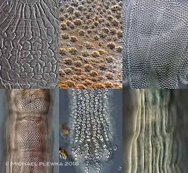

Es sieht so aus, als ob die Poren bei den bdelloiden Rädertieren besonders stark ausgeprägt sein können (aber nicht müssen). Im folgenden Bild  sind  einige   Integumente, bei denen die Poren ziemlich deutlich zu erkennen sind, zusammengefasst:
1: Pleuretra lineata;
http://www.plingfactory.de/Science/Atlas/KennkartenTiere/Rotifers/01RotEng/source/Pleuretra_lineata.html
2: Mniobia scarlatina;
http://www.plingfactory.de/Science/Atlas/KennkartenTiere/Rotifers/01RotEng/source/Mniobia%20scarlatina.html
3: Macrotrachela punctata
http://www.plingfactory.de/Science/Atlas/KennkartenTiere/Rotifers/01RotEng/source/Macrotrachela%20punctata.html
4: Adineta tuberculosa
http://www.plingfactory.de/Science/Atlas/KennkartenTiere/Rotifers/01RotEng/source/Adineta%20tuberculosa.html
5:Habrotrocha aspera
http://www.plingfactory.de/Science/Atlas/KennkartenTiere/Rotifers/01RotEng/source/Habrotrocha%20aspera.html
6: Philodina sp.

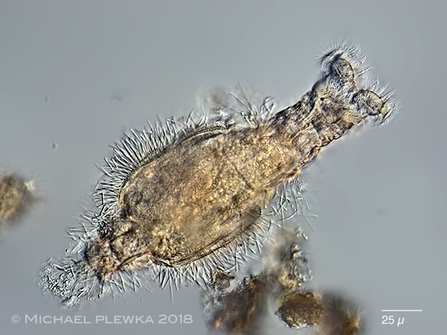

Vor diesem Hintergrund ist ist nun das folgende Bild zu betrachten, das beim Durchmustern eines Präparats in sehr ungünstiger Lage (d.h. am Rand des Deckglases) entstand:  ein Rädertier, was extrem ,,behaart" erschien: Macrotrachela cf plicata.
Ich habe bereits bei einigen anderen Bdelloiden solche Haarbildungen gesehen, z.B. bei Pleuretra (s.o.) . Bei einigen Bdelloiden scheinen Ausscheidungen des Integuments ebenfalls sehr häufig zu sein, wie z.B. bei Dissotrocha, wo die ,,Platten" sogar namentlich zu einer  Variation (D. macrostyla tuberculata)
http://www.plingfactory.de/Science/Atlas/KennkartenTiere/Rotifers/01RotEng/source/Dissotrocha%20macrostyla-tuberculata.html
begetragen haben.
In dieser Intensität als Haarbildungen habe ich das bisher allerdings noch nicht gesehen.
Um Parasiten scheint es sich dabei nicht zu handeln. Leider war aufgrund der ungünstigen Lage keine genauere Beobachtung möglich. Beim Verschieben des Deckglases wurde das Viech leider zerstört.
