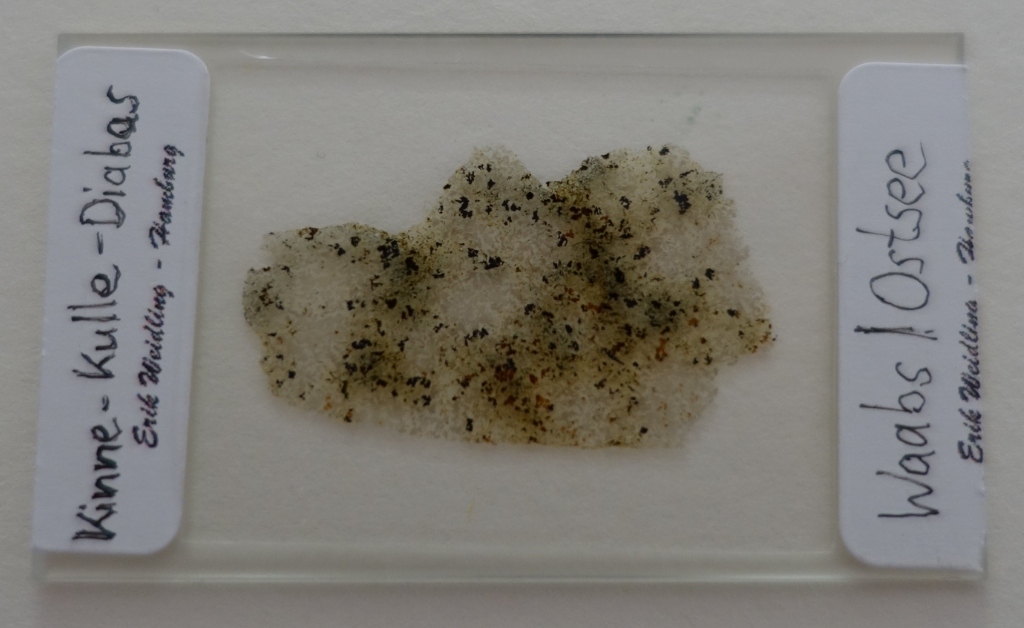

Hallo liebe Dünnschlifffreunde,

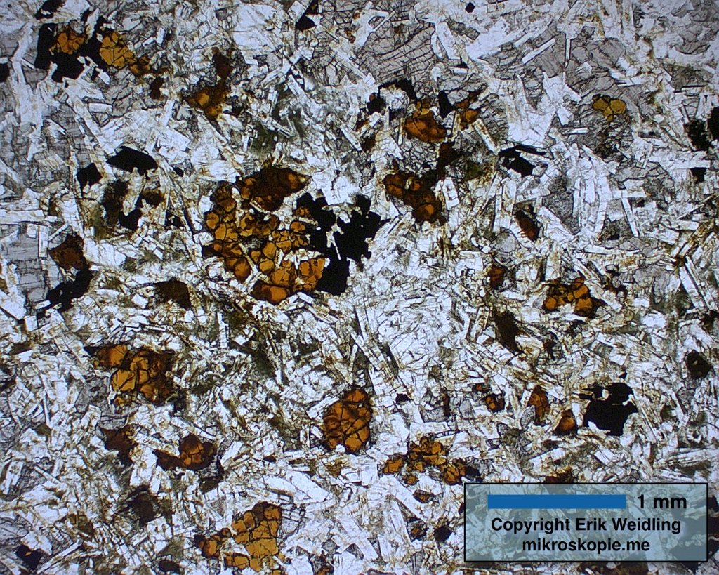

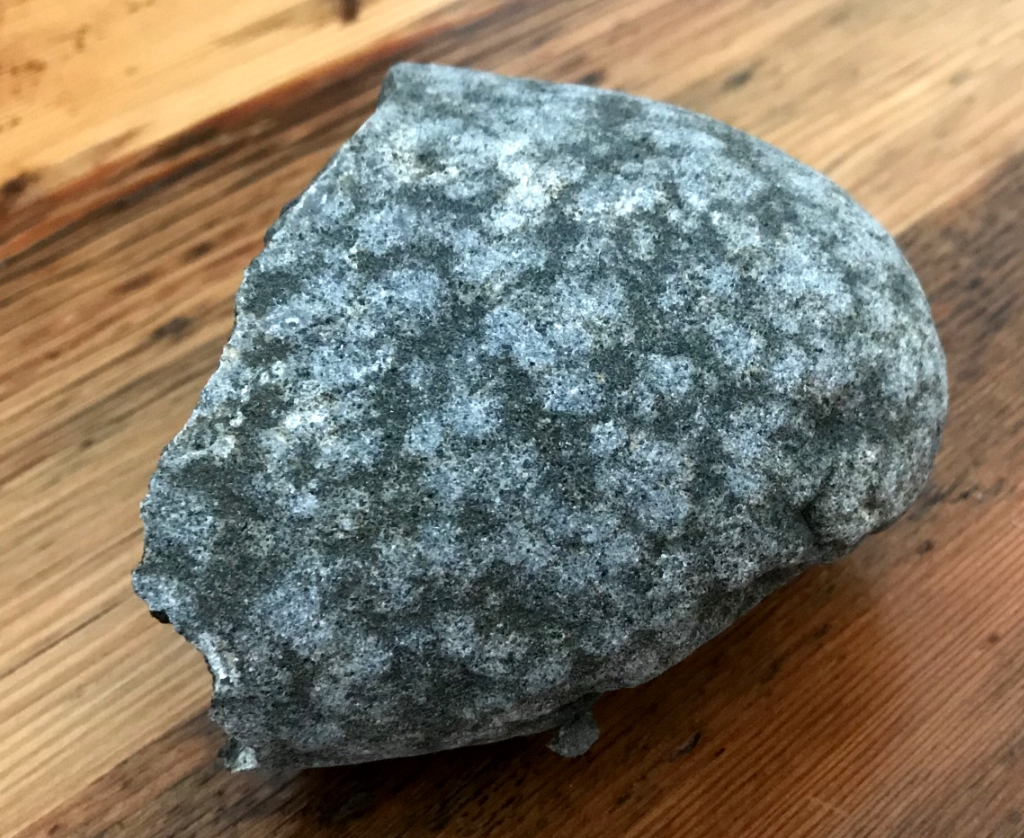

heute zeige ich den nächsten Schliff meiner Ostseesteinbeute. Es handelt sich um einen Kinne-Kulle-Diabas.
Der Stein hat relativ große Augite (im LPL weiß, im XPL bunt), die sich wie Kugeln aneinanderschmiegen. Dazwischen befinden sich verwitterter Olivin und opake Minerale (Oxide?) (im LPL grünlich, im XPL eher dunkel).
Für Schleifanfänger ist dies ein äußerst dankbarer Stein, da er sich leicht schleifen lässt. Dank vieler Plagioklasleisten ist die Schliffdicke auch super zu kontrollieren.
Da ich eine Anfrage zur Schliffherstellung bekommen habe, kurz die Arbeitsschritte:
1. mit den Hammer ein paar Scherben abschlagen
2. Schleifen mit 125µm Körnung
3. Schleifen mit 10µm Körnung
4. Aufkleben mit Kranz-UV-Kleber => klebt nach zehn Jahren immer noch wie am ersten Tag
5. Bestrahlen mit einer UV-Taschenlampe
6. Schleifen mit 125µm Körnung
7. Schleifen mit 10µm Körnung
8. Mit Spüli abwaschen
9. mit dem Fön trocknen
10. mit einem Pinsel evtl. vorhandene Fusseln entfernen
11. Deckglas mit UV-Kleber drauf
12. wieder Bestrahlen
13. Klebereste mit dem Cuttermesser entfernen
14. Beschriften

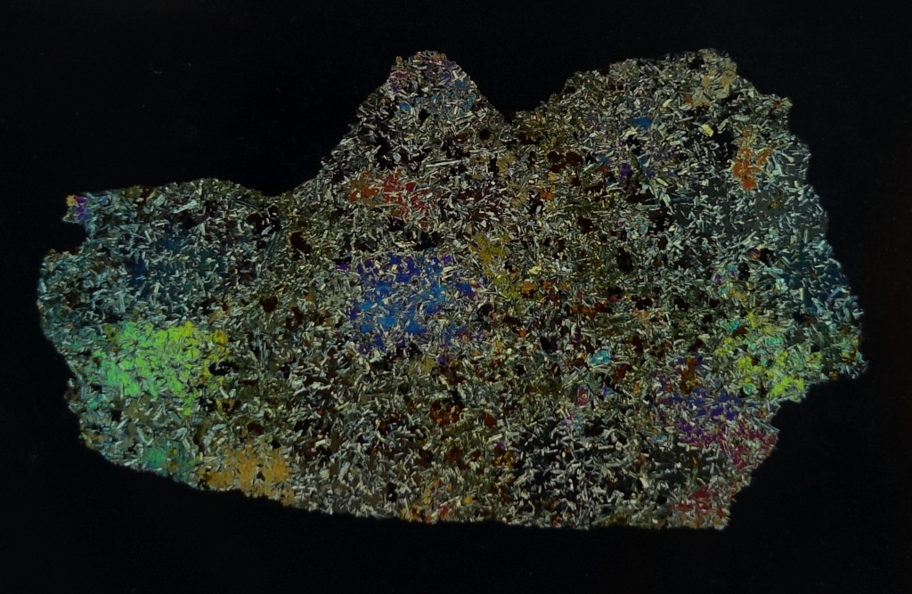

Die Übersichtsaufnahme wurde wie folgt aufgenommen:
1. auf dem Tablet eine weiße Seite öffnen => Licht voll aufdrehen
2. einen Polfilter auf den Schliff legen
3. Fotografieren
Für die Herstellung und Dokumentation kamen lediglich ein 10x Einschlaglupe (keine teure Juweliereinschlaglupe von Ebay  ;D), ein Tablet und eine Kompaktkamera zum Einsatz.

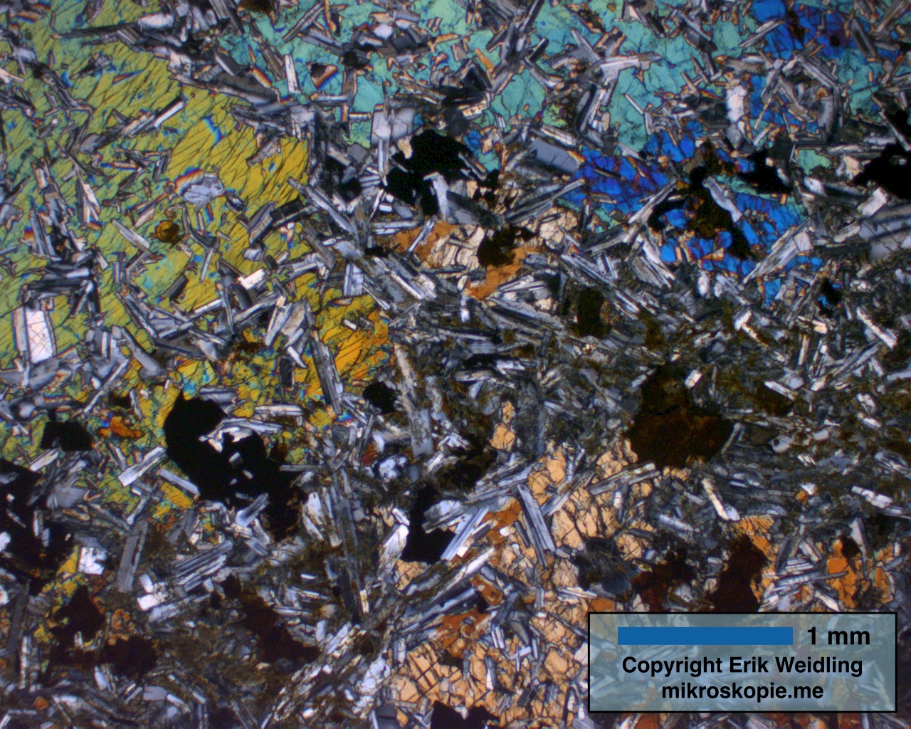

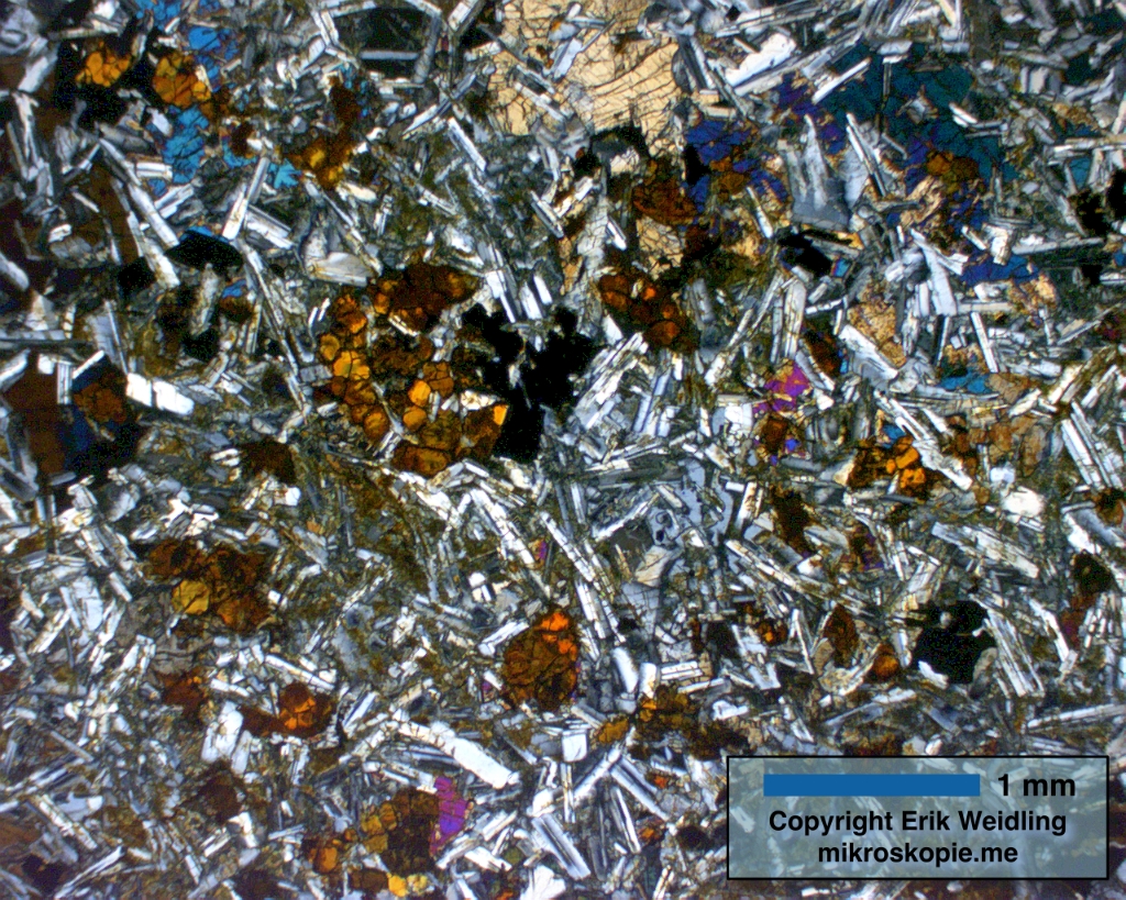

Noch einige Mikroskopaufnahmen:
verwitterte Olivinreste im LPL:
verwitterte Olivinreste im XPL:

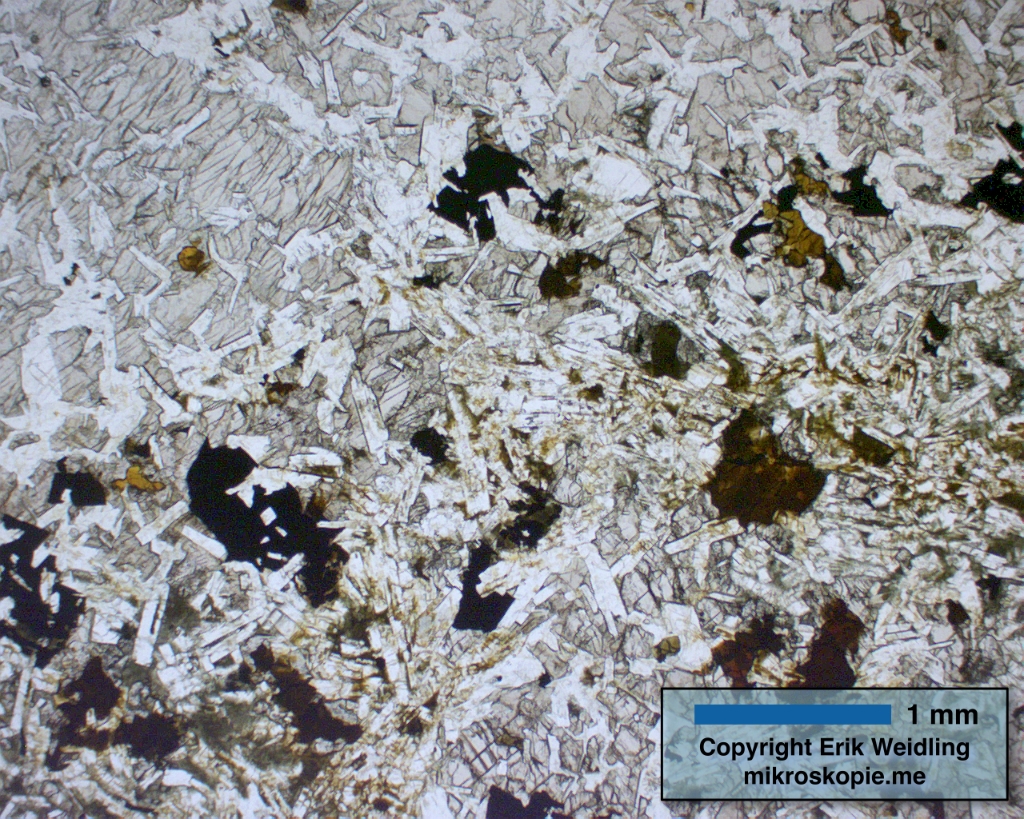

Augite und opake Minerale im LPL:
Augite und opake Minerale im XPL:

Erik hat mir zu meiner grossen Freude einen Schliff dieses sehr interessanten Gesteins geschickt (nochmals vielen Dank Erik!), weshalb ich auch ein paar Fotos davon zeigen möchte.
Auf dem ersten Bild sieht man sehr schön die zwei Spaltbarkeiten die sich unter ca. 90 Grad schneiden in einem Kopfschnitt des Pyroxens.
Auf dem 2. und 3. Bild das opake idiomorphe Material. Könnte das Pyrit sein? Sowie ein Glimmer von grünlicher Farbe.
Einmal in LPL und XPL. Sind die Kristalle in den Plagioklasen Apatite?

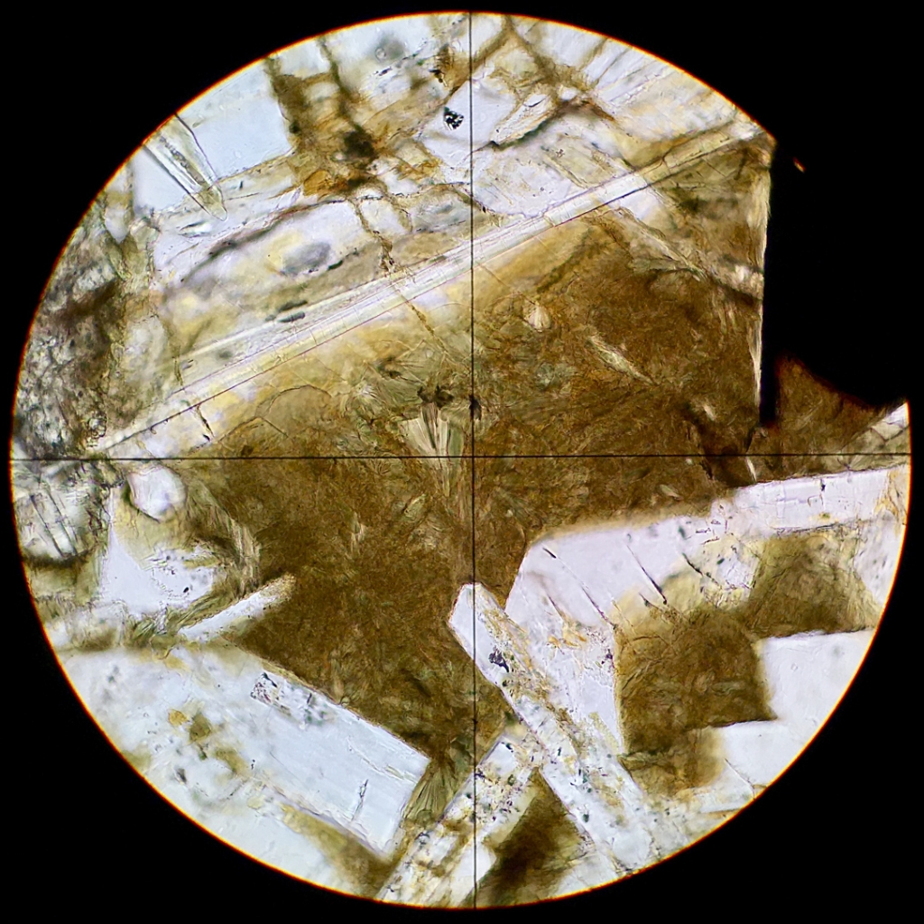

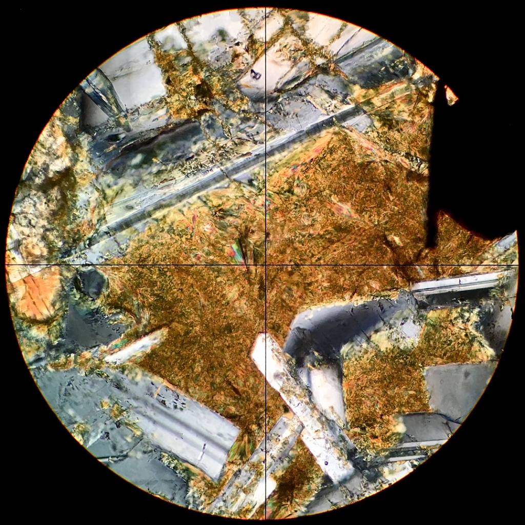

Hallo Florian,
das grünlich gefärbte wird wohl grüne Hornblende sein, die sich durch Umwandlung des Augits gebildet hat (Uralitisierung). Bei mir im Schliff habe ich auch Interferenzfarben höherer Ordnung an einigen Stellen finden können, vielleicht hat dort auch eine Chloritisierung stattgefunden.
Zur Identifikation der opaken Bestandteile müsste ich einen Anschliff anfertigen. Leider habe ich aktuell kein geeignetes Schleifmittel dafür zur Hand.
LPL:
XPL:
Lieber Erik,
Chlorit zeichnet sich eigentlich immer durch niedrige Interferenzfarben aus. Deine Substanz mit Interferenzfarben höherer Ordnung muss also etwas anderes sein.
Bei den Opakpahsen handelt es sich mit größter Wahrscheinlichkeit um Magtetit ± Ilmenit.
derda
Hallo Olaf,
es kann auch Talk sein. Leider sind es nur ganz kleine Bereiche, die aus der Hornblende herausstechen.
