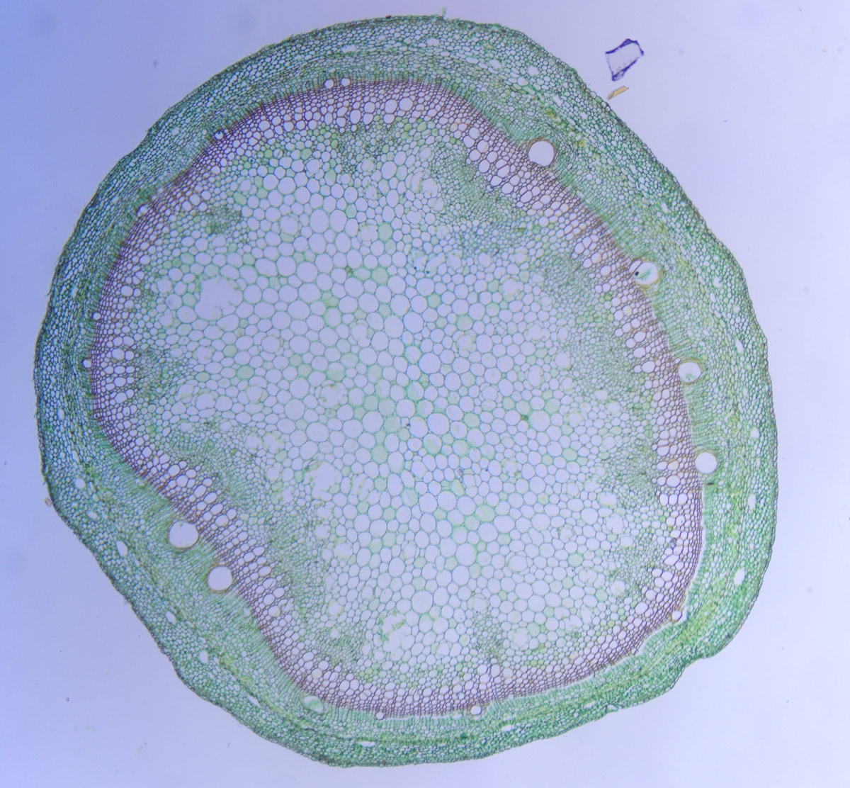

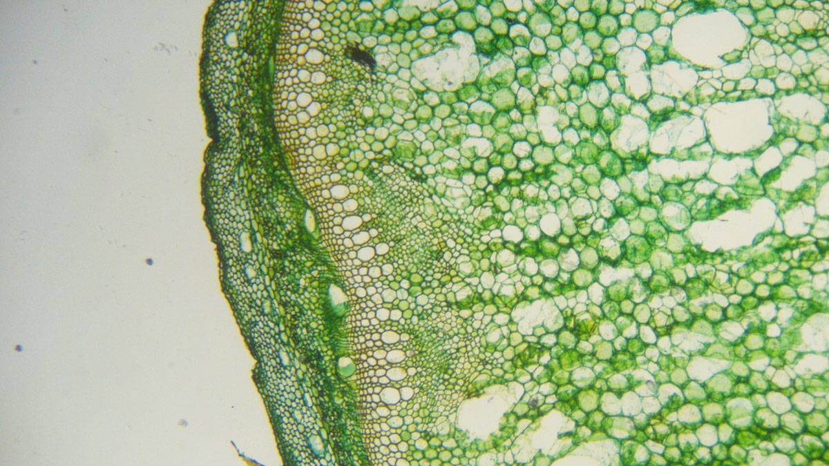

JoachimHLD
Hallo Bob,
hier ein sicherlich nicht perfekter Vergleich eines Paraffin-Schnittes mit einem in Möhre-eingebettet Schnittes.
Das Markparenchym des Triebes der Süßkartoffel Ipomoea batata läßt sich nur im Paraffin-Schnitt erhalten. (Bilder sind außer Stitch unbearbeitet)
ohne Paraffin:
Mit Paraffin:
