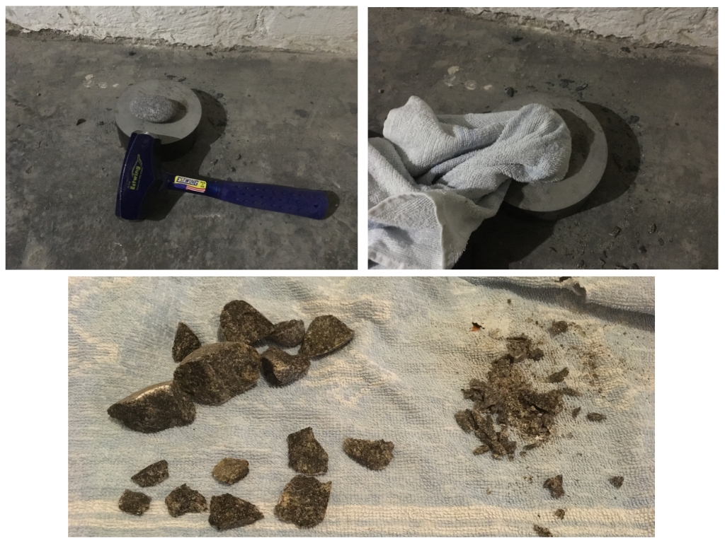

und wie bekommst Du da jetzt eine halbwegs grade Fläche zustande, die man anschleifen kann?
derda
Hallo Gerd,
wenn der Stein fest in eine alte Textilie eingewickelt wird, dann findet man nach dem Schlag meistens sehr viele Scherben, von denen die eine oder andere flach genug ist, um angeschliffen zu werden.
Das ist sicher eine quick and dirty Methode. Aber sie ist ohne großes Equipment von jedermann ausführbar.
Ich habe bisher alle meine Strandsteine so zerkleiner, würde aber bei kostbaren Proben ganz klar die Säge bevorzugen.
Erik

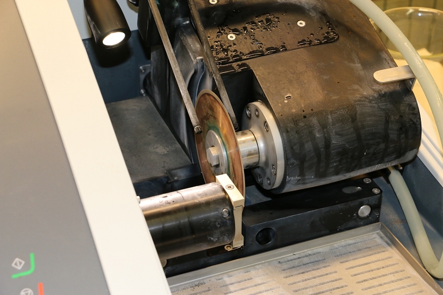

Florian,

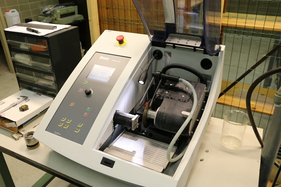

Eine viel kleinere und wahrscheinlich auch bessere Säge die ,indoor' genutzt werden kann habe ich im Workshop noch gesehen.
Es war ein ,Struers Accutom 10'. Damit lassen sich verschiedene Sachen bequem schneiden. Ist sehr präzise und lange nicht so groß und grob wie meine Fliesenschneider. Hat aber auch sein Struers Preis aber das kommt immer mit die Qualität.
Gruße Ronald
