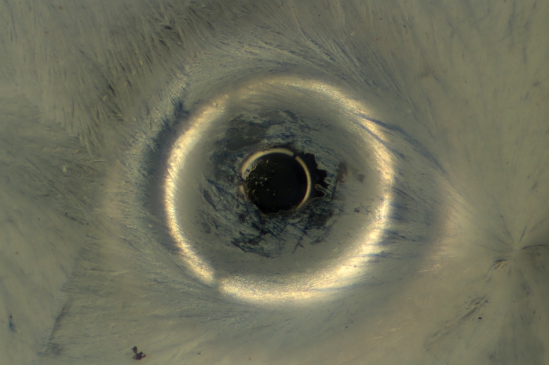

was schaut hier für ein Auge in die Linse? Und was ist das für ein "Fell"?
Hier noch in 3-D:
Aufgenommen am VERTIVAL von Zeiss-Jena mit 85 Einzelaufnahmen durch Planachromat 4/0,10 im Dunkelfeld; gestakt mit PICOLAY. Die Bildbreite beträgt 3,1mm.
Viel Spaß beim Raten!

ich sehe, ihr versteht Euer Handwerk gut. Viele richtige Aussagen, aber das Objekt wurde noch nicht erraten. Richtig ist:
-man sieht die Dunkelfeldblende
-das Objekt ist aus Glas
-es ist verspiegel
Hier noch ein Makroaufnahme. Bildbreite ca. 1cm:
Als letzter Hinweis: Das Objekt ist käuflich zu erwerben. Ich habe es nicht selber hergestellt.

Das ist ganz eindeutig ein Splitter einer der Katze zum Opfer gefallenen Weihnachtsbaumkugel aus Glas, mit einer "frostigen" Oberflächenstruktur!
Robin
#13
Hallo Robin,

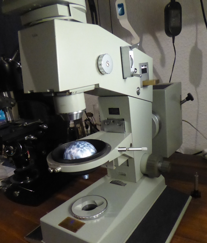

98 Pnkte gehen an Dich. Die Kugel ist noch ganz. Die Katze darf nicht in mein Mikroskopiezimmer (die Haare sind trotzdem überall). Um die Tannenbaumkugel zu mikroskopieren musste ich den Tisch abbauen. Sie ist ½ cm zu dick. Sie lag in einer Sonnenschutzblende von einem alten Objektiv:
Das "Auge" ist eine kleine Unregelmäßigkeit, eine Art Glasperle, vielleicht beim Herstellungsprozess entstanden. Auf dieser Perle fehlt ein wenig von dem "Forst", wohl weil sie vorsteht. An der verspiegelten Innenseite der Tannenbaumkugel spieglt sich die DF-Blende und sorgt mit seinem Ringlicht für die Illusion einer Pupille und das gleich 2x: Einmal rund um die Perle und einmal verkleinert in der Perle. Ach, ja: Das VERTIVAL ist ein reines Auflichtmikroskop.
Hier die ganze Pracht:
Die Kristallmorphologie hat mich aber auch sehr an Salicinsäure erinnert. Deshalb habe ich sie aus der Schule mitgenommen. Morgen darf sie wieder in ihre Weihnachtskiste und 1 Jahr Sommerschlaf halten.
